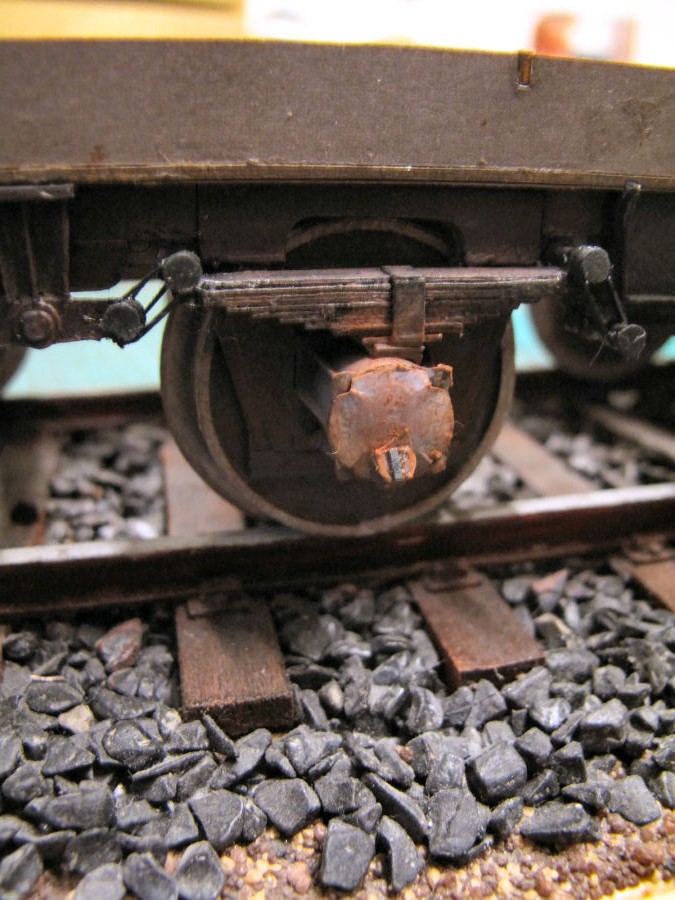

BeitragThema: Re: Leopold K5 gebaut von Bertholdneuss   Mo 5 Feb 2018 - 18:55
Hallo Zusammen,
ich folge mal Peter Worten, wenn einer meint, das er es besser
bauen könnte, dann soll er es versuchen.
Ich werde so nach und nach an diesem Leopold weiterbauen, aber ohne einen
ausführlichen Baubericht. Immer wenn ein Bauabschnitt fertig ist, ein paar Bilder dazu.
Ich werde versuchen, anhand von Original-Bildern soweit das Modell etwas
anzupassen.
In meinem letzten Beitrag schrieb ich zum Schluss, das als nächstes die Radachsen gebaut
werden sollen. Das ist natürlich nicht richtig. Denn die Achsen, wie auf den Bildern zu
sehen ist, sind ja schon fertig. Ich meinte die Radlager sollten gebaut werden.
Also hier ein paar Bilder von den Radlagern und der Federung
wie Ihr seht, sind noch einige Fäden vom Kleber vorhanden. Die werden noch
entfernt. Doch jetzt muss ich mir mal überlegen, wie die Bremsen gebaut werden.
Der Modellbogen gibt nur eine Bremse in der Ausführung ( light ) von Bremsgestänge
und Bremszylinder kein Spur. Auch sind im Modell alle Räder mit Bremsen versehen.
Von den 6 Achsen werde jedoch nur die 4 Achsen mit einer Bremsanlage versehen.
Jeweils die 2 äußeren Räder.
Ich melde mich wieder, wenn die Bremsanlage Formen fertig ist.
Gruss  Berthold

BeitragThema: Re: Leopold K5 gebaut von Bertholdneuss   Di 6 Feb 2018 - 8:05
danke für die Änderung. Ob ich das Modell altere ?
Ja, denn irgendwas muss ich machen. Die Räder, Achsen,
Blattfedern und die kompl. Radlager sind ja nur aus weissem Papier,
also nicht vom Modellbaubogen. Die Teile vom Bogen dienen mir nur
als Vorlage, um die Größenverhältnisse der Teile einzuhalten. Und diese
Teile muss ich ja irgendwie einfärben. Eine matte Lösungsmittelhaltige
Farbe als Grunddierung ( Grau od. Rost ) und dann mit Pastellkreide
(Braun und Backsteinrot ), welche zu Pulver verarbeitet wurde.
Mein Baustil ist etwas anders aber kein Geheimniss. Ich fange an zu bauen,
überlege mir während die Baugruppe entsteht, wie ich das ein oder andere
ergänzen könnte ( Fotos Internet ) und dann kommt Farbe drauf. Wenn ich
nicht altern ( realistich bauen ) würde, dann würdet ihr sehen, wie schlecht
ich mit Farbe umgehen kann. Mit dem Altern vertusche ich meine Versuche,
das Modell mit Farbe zu verschönern.

BeitragThema: Re: Leopold K5 gebaut von Bertholdneuss   Mi 7 Feb 2018 - 22:06
Hallo Zusammen,
erst mal ein paar Fragen beantworten.
Also für Xedos zum Thema Schienenstrang.
Bei dieser Lok bzw. Diorama werde ich 2 Schienenstränge bauen.
Den Bau und was ich dann verwende, werde ich in einem extra Baubericht
( Schienen 1/25 ) hier einstellen.
Für Lothar, ja dieser Schienenstrang ist viel zu klein, auf dem habe ich
eine Diesellok stehen. Für die PU29 werde ich auch noch Schienen bauen müssen.
Doch vorher sollte die Lok fertig sein. Zur Zeit bin ich am Kompressor bzw. Baustelle ruht )
Zum Thema Jahre dauern. Ich glaube, das wird ein Projekt, was mich die Rentenzeit
lange, lange begleiten wird.
Zu Wastel  zur Alterung werden überwiegend Pigmente eingesetzt. In diesem Fall Pastellkreiden.
Und Kubi
wenn alles so wird wie ich mir das Vorstelle, ist eine Größe von 2,00m - 2,50m X ca. 80cm - 90 cm
vorgesehen. Platz habe ich genug. Werde aber so bauen müssen, das es Module werden.
Wenn ich mal zu einer Ausstellun fahre bzw. ausstelle.
So, jetzt aber weiter, wie angekündigt die Bremsen:
Hier war kompl. Eigenbau angesagt.
Eine Bremse hat 15 Einzelteile mal 32 Bremsen ergibt 480 Teile
Ein Foto vom Original und ran an die Schere.
Nach 2 Tagen ist das Werk vollbracht
So, jetzt geht es weiter mit dem Bremsgestänge und Bremszylinder. Mal sehen, was ich an Vorlagen
auftreiben kann. Der Bogen hat das weggelassen. Zur Not muss ich nach Frankreich fahren, dort steht im Batterie Museum
Todt an der Kanalküste noch ein vergammeltes Geschütz.
Aber jetzt bestelle ich mir erst mal Fachliteratur von dem Geschütz.
Also das kann ein paar Tage dauern, bis es weitergeht.
Gruss  Berthold

BeitragThema: Re: Leopold K5 gebaut von Bertholdneuss   Mo 12 Feb 2018 - 9:20
Hallo Berthold ,
das mit dem Bremsgestänge sieht ja gut aus . Die Alterung sieht auch gut aus . Vielleicht solltest
Du nicht soviel altern , beim letzten Bild sieht es aus als wenn der Wagen gleich auf dem
Schrottplatz landet . Keine Kritik nur ein Vorschlag .
BeitragThema: Re: Leopold K5 gebaut von Bertholdneuss   Mo 12 Feb 2018 - 10:59
Hallo Lothar,
das mit der Alterung sieht schon etwas übertrieben aus. Aber jetzt
stelle ich mal ein Bild ( gleiche wie das angesprochene letzte Bild)
mit Tageslicht aufgenommen ein. Ich meine, jetzt sieht es schon etwas
besser aus. Beim Kunstlicht ist wohl der Rotanteil des Farbspectrums etwas
zu stark.
