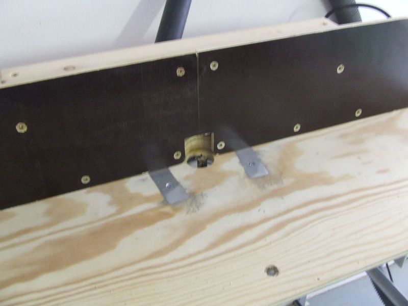

die letzte Woche war mal nicht Karton angesagt, sondern weil Bedarf besteht hab ich mir nen Oberfräsentisch gebaut.
Für den Tisch hab ich nur vorhandenes genommen.
Ne 8 mm Sperrholzplatte stand noch im Lager, das Tischgestell, was eigentlich mal ein Regal war ebenfalls (einmal entrosten und streichen und es war wie neu).
Der Anschlag ist ein Multiplexstreifen mit dünnen Siebdruckplatten als Anschlag.
Ebenso hab ich an eine Absaugmöglichkeit gedacht, das funktioniert auch.
Die Oberfräse ist eine BOSCH POF 1400ACE, bin mit dem Gerät sehr zufrieden.
Das Fräs-Ergebnis ist noch nicht ganz perfekt.
Ich will mir noch einen Gegendruck von oben auf das Werkstück bauen.
Vielleicht ist es eine Anregung für den einen oder anderen.
Es sind noch einige Erweiterungen geplant (z.B. eine Schablone für Verzapfungen).

toller Tisch, vor allem wenn man bedenkt das er aus Resten zusammengebaut wurde Respekt. Man muss nicht immer Geld ausgeben. Und ja, vielleicht nehm ich das auch als Anregung.
Brandti😉
BeitragThema: Re: Oberfräsenbasteleien von bastelstephan   So 25 Feb 2018 - 10:09
Hallo Brandti,
danke. Sehe ich genauso, das Lager ist noch gut gefüllt... Wenn da mal was beschädigt ist, kann ich es immer noch tauschen.
Muss einige Bretter falzen (wie auf dem letzten Foto mit dem Probestück).
