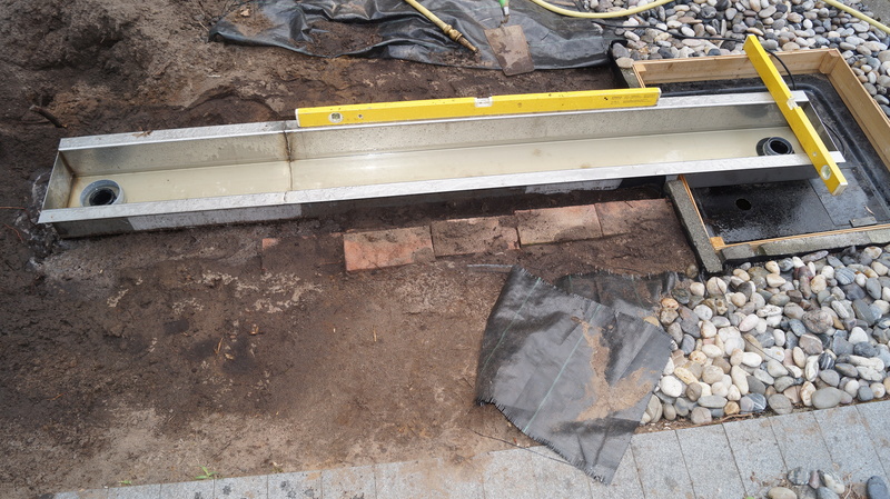

Teilprojekt 3, der Bachlauf
ist (so gut wie) abgeschlossen. Aber der Reihe nach, ein wenig will ich die Mühlenfans schon noch auf die Folter spannen. Zuerst musste die Schale nochmal weg ...
weil ich den Schlauch kürzen und mit dem Anschlußteil verbinden musste. Außerdem habe ich 2 Steine als Auflage verlegt und sauber ausgerichtet, aber dann ...

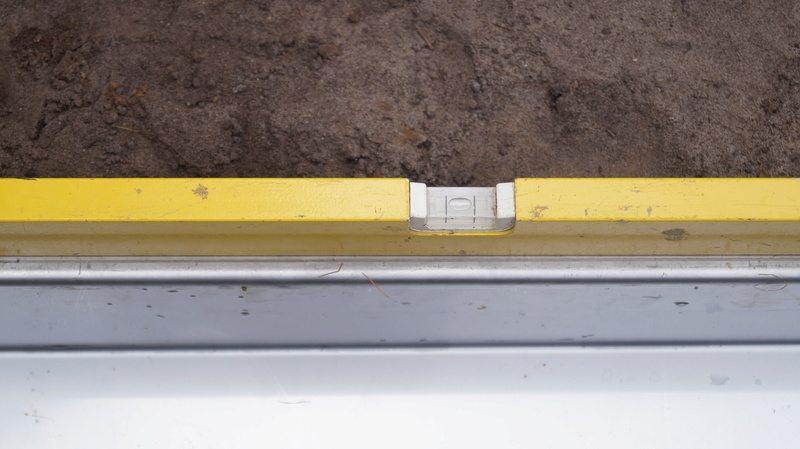

kam sie an Ort und Stelle. Die Wasserwaagenkontrolle ...
fiel mehr als positiv aus und der Schlauch ...
ließ sich auch problemlos anschließen. Also konnte ...
sie eingeschwemmt werden. Ohne Aufsatzrohre ...

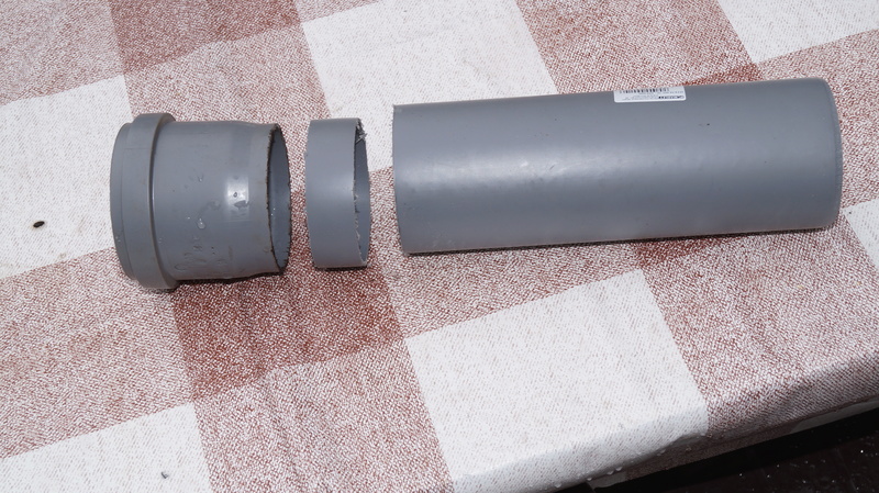

war der Wasserspiegel zu niedrig, er blieb auch bei Pumpenbetrieb bei etwa 4 cm. Weil aber - bei laufender Pumpe - der Abfluss die Füllhöhe bestimmt, habe ich damit ein wenig esperimentiert.  2 Mal ...
habe ich das Rohr gekürzt, bei 10 cm lief der Bach einfach über, aber bei 7,5 cm ...
passte die Höhe. Wegen der Wellen muss ein wenig Rand bleiben. Aber sowohl Quelle ...
wie auch Mündung ...
sehen im Betrieb recht interssant aus. An der Quelle ...
habe ich das Rohr asymmetrisch abgeschnitten. Dadurch gibt es am Abschluss weniger Wellen, es läuft nichts drüber und der Wasserstrahl wird direkt in die richtige Richtung gelenkt.
Damit ist der Bachlauf fertig, er könnte schon das Mühlrad antreiben. Das wird das nächste Teilprojekt einige Diskussionen darum gab es ja schon.
