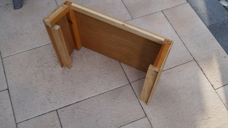

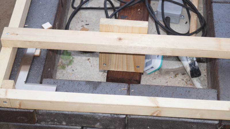

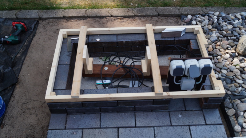

Sturmsicher
sollte eine Mühle schon sein. Aber mal wieder der Reihe nach:
Weil ich es nicht ästhetisch finde, wenn eine Tür vorsteht, habe ich in diesem Bereich den Rahmen zurückspringen lassen. So ergibt sich später eine Laibung.
Zur Sturmsicherung habe ich eine alte, völlig vergraute Dachlatte verwendet, die ich allerdings ein paarmal über den Abrichthobel geschoben habe. Sieht aus wie neu, oder?
Ein altes, ebenfalls neu gehobeltes Stück Brett und ein Rest der Leisten von gestern wurden zu diesem Halter verarbeitet, der nach dem Streichen auf dem Bodenbrett verschraubt wird. Je eine Schraube am oberen Ende sollte dann ausreichen um den Rahmen und damit die ganze Mühle gegen Verschieben und Abheben zu sichern.

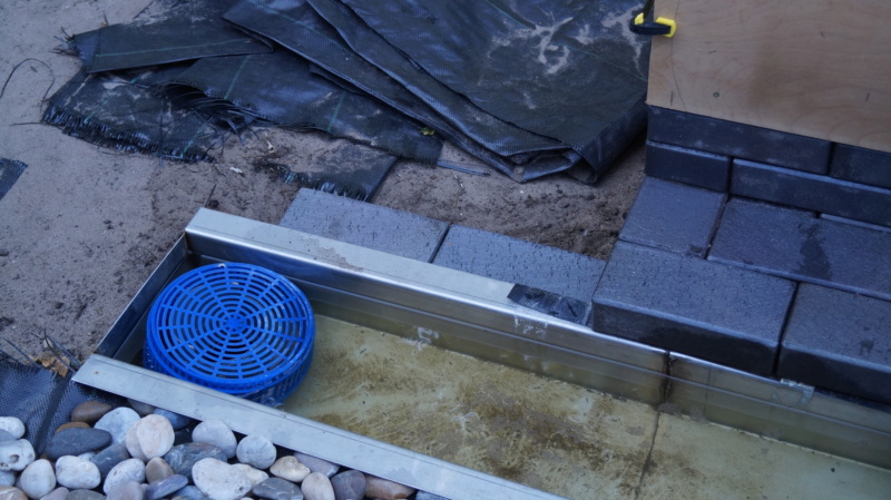

den Abfluss neu abgedichtet (verklebt). Inzwischen zeigt sich auch, ...
dass sich ganz schöne Kalkränder bilden. Vielleicht lässt sich das mit ein wenig Essigsäure verbessern oder sogar beseitigen. Nachdem ich jetzt mit der Optik zufrieden bin, kann ich daran gehen die Maße auszurechnen und das Material zu bestellen. Andererseits ist ab heute bis Dienstag Schützenfest, da bleibt nicht viel Zeit für Basteleien.

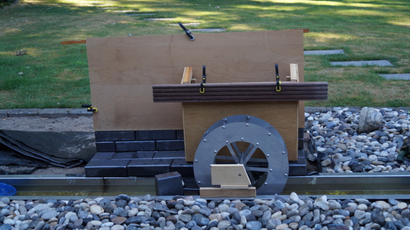

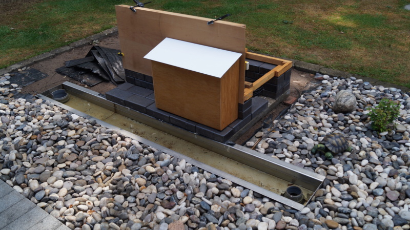

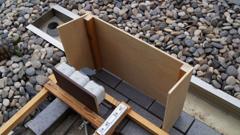

geht es weiter. Ich habe ein Stück eines Werbeschildes - beidseitig mit Alu kaschierte Kunststoffplatte - gefunden das genau als Dach des Anbaus passt. Und siehe da ...
wie zufällig lehnt da auch ein Stück Sperrholzplatte (von einer alten Schrankrückwand, es stand auch schon seit 15 - 20 Jahren so rum) an der Wand und - wie erstaunlich - ...
es passt auch genau aufs Fundament. Also ...
habe ich es dort mal festgeschraubt. Allerdings musste es nochmal ab, weil ...
noch ein Stück ausgeschnitten werden musste, damit man an die Steckdosen herankommt. Aber schließlich ...
konnte der Anbau schon einmal Probe stehen. Die Sperrholzplatte ist nicht die endgültige Außenwand,  aber sie hat genau die Maße und ich kann daran die Halterung des Anbaus anpassen. Das ist ein wenig knifflig, weil es dabei um Zehntelmillimeter geht.

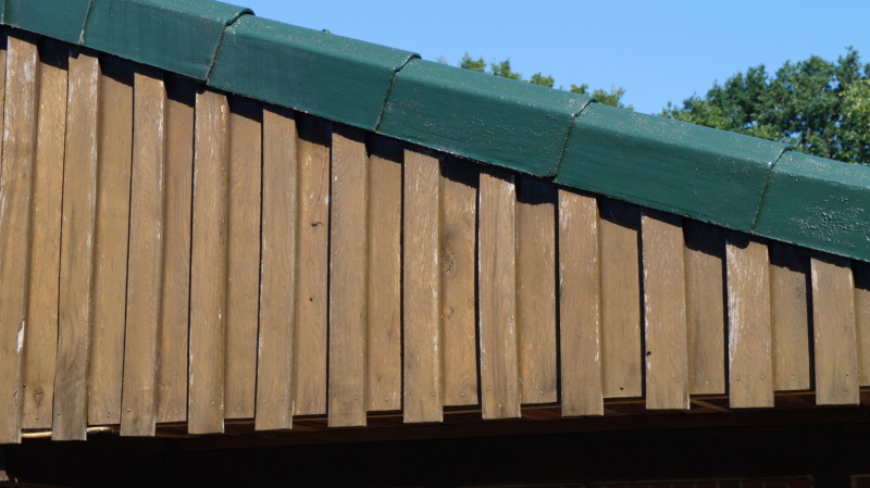

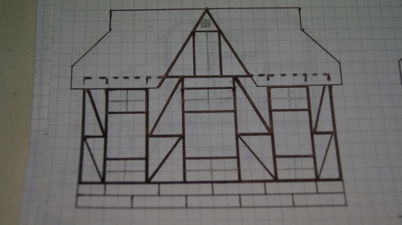

hatte ich den Giebel meiner Fachwerkhütte als Vorbild nehmen wollen, aber das gefiel mir nicht und deshalb ...
wird es wohl so oder so ähnlich aussehen. Gefällts?
Der Anbau hat gestern noch ein paar Hilfsleisten bekommen, zum einen, um das Dach befestigen (anschrauben) zu können, zum anderen - man beachte die etwas zurückliegenden senkrechten Leisten - ...
damit diese Beschläge dazwischen passen, von denen ein Teil an der Wand und das andere eben an dieser Leiste angebracht werden. So sollte sich der Anbau später leicht etwas anheben und abnehmen lassen und umgekehrt auch wieder ansetzen und fest sitzen.
So, jetzt werden weitere Bretter gerschnitten.
Wie immer: wenn etwas auffällt, ich bin für Kritik und Anregungen offen.

Ich glaub auch, dass die aufgedoppelten Leisten zu viel des Guten gewesen wären - so, mit den verschiedenen Holzschattierungen schaut das schon super aus! Daumen

Danke für die Bestätigung.

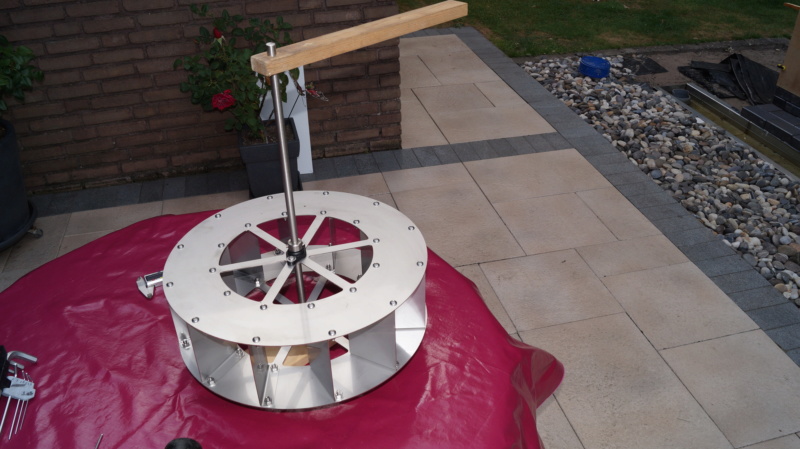

war gestern, als "der Götterbote" (Hermes) ein Paket brachte. Was mag da wohl drin sein?
Nein sowas! Ein Wasserrad! Ja was soll ich damit bloß anfangen.
Spass beseite, ich finde es sieht sehr gut aus. Ich will jetzt gleich ein wenig mit der Eintauchtiefe experimentieren, davon gibt es später noch Fotos (wenn es die Schützenfestfeierlichkeiten - meines anderen Vereins - zulassen, ich könnte evtl. Vereinskaiser werden)

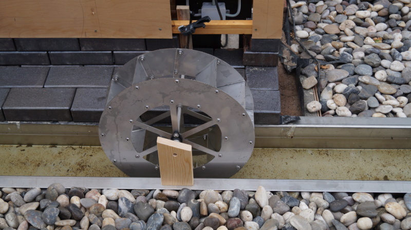

Zunächst noch einige Details zum Rad selbst. Es ist wie man sieht komplett aus Edelstahl. Die Seitenteile sind aus 1,5 mm starkem Material, die Schaufeln aus 1 mm Material. Das Ganze wiegt irgendwie zwischen 4 und 5 kg. Die Achse ...
ist 12 mm stark und wenn ich mit meinem 12 mm Holzbohrer ein Loch in ein Stück Holz bohre, dann sitzt sie da so stramm drauf, dass keine weitere Befestigung nötig ist. Ich habe ...
an jedem Ende so ein Stück Holz aufgesteckt und ...
diese Hölzer auf beiden Seiten des Baches aufgelegt bzw. befestigt. Dann hiess es "Wasser marsch". Aber groß war meine Enttäuschung, das Rad drehte sich nicht. Erst als ich durch einige Steine ...
die Fliessgeschwindigkeit erhöht hatte, funktionierte das Ganze. Die Steine neben dem Rad sind ja etwa wasserstandsgleich in der Höhe. Dadurch können sie Kleintieren wie Mäusen (eine war bereits darin ertrunken) und Fröschen (einer kam durch den Schlauch hoch als ich die Pumpe anstellte) als Ausstiegshilfe dienen, der Bach soll ja kein Mäuse- oder Fröschegrab sein. Das Rad dreht sich gemächlich aber viel schneller   darf es auch nicht sein. Wenn das Steinprovisorium durch eine etwas ausgefuchstere Konstruktion ersetzt ist, wird es wohl passen. Abwarten!
Als Nächstes habe ich dann ...

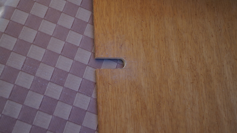

einen Schlitz für die Achse in den Anbau gesägt und ...
war zum 2. Mal enttäuscht. Der Anbau ist optisch zu hoch, zu hoch für das Rad. Also habe ich noch ein wenig experimentiert ...
und habe mich - in Abstimmung mit meiner Bauaufsicht - darauf geeinigt, es 7 cm niedriger zu gestalten (im Foto bis zu der angeklemmten Querlatte. Zusätzlich ...
wird es noch eine Steinumrandung geben, die unter der Abkantung des Bachlaufs liegt, wir finden das sieht gut aus. Quelle und Mündung decken wir jetzt immer ab, eben wegen evtl. Kleintiere. Wie das auf Dauer aussehen wird, weiß ich noch nicht. Wäre heute nicht Sonntag, hätte ich den Anbau wohl schon gekürzt, aber morgen ist ja auch noch ein Tag.

Dass das mit der Fließgeschwindigkeit ein Problem sein könnte, hab ich schon befürchtet, obwohl ich nicht dachte, dass das Rad so schwer wird - wollt es aber nicht verschreien... Vielleicht kann man die Lagerreibung irgendwie verringern?
Männlich Anzahl der Beiträge : 3041
BeitragThema: Re: Ein Sommerprojekt: Bachlauf mit Wassermühle - gebaut von Günnie   So 15 Jul 2018 - 22:53
Hallo Kubi
glaub mir es läuft super leicht. Es dreht sich gut 2mal pro Minute, 3 wären optimal. Gib mir etwas Zeit, ich denke ich kriege das hin.

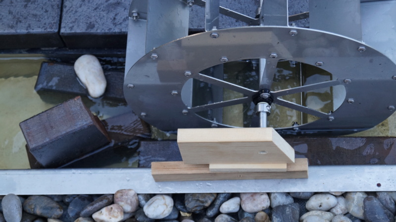

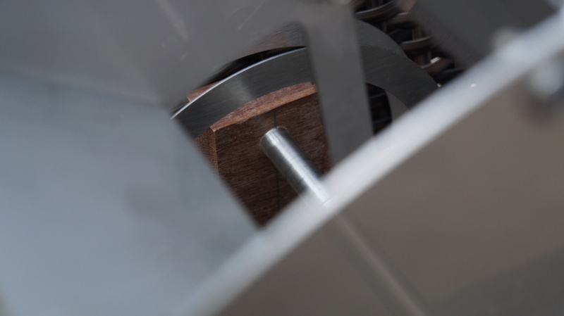

normalerweise schätze ich deinen Rat ja sehr, aber was du da von dir gegeben hast, verstehe ich nicht! Wohin bitte schön, soll ich die Kugellager mit Füßen schrauben?
Ich hab extra für dich dieses Foto gemacht, was denkst du, ist das Schwarze was da auf dem Rad aufgeschraubt ist? Richtig, ein Kunststoffgleitlager! Und wie schon zu Kubi gesagt, das Rad dreht sich darauf superleicht und fast ohne Widerstand. Die Achse ...
ist auf der einen Seite stramm in dieses Holz eingepresst und auf der anderen Seite wird es ...
durch 2 Stellringe auf dem anderen Holz gehalten. Da kann sie sich zwar etwas drehen aber von leicht kann keine Rede sein. Muss sie aber auch gar nicht, die Achse ist doch eh starr befestigt, warum soll da eine Messingbuchse hin? Das Lager ist am Rad befestigt, und das dreht sich - jetzt zum 3. Mal gesagt sehr leicht darauf (auf der Achse), mindestens so leicht wie ein Kugellager.
Also erklär mir, was meinst du? Ich verstehs einfach nicht.  scratch
