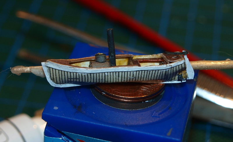

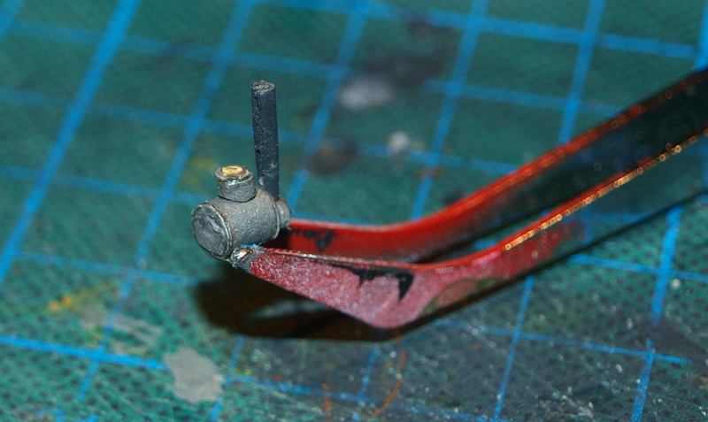

Während ich auf den Karton gewartet hab, hab ich mir ein wenig die Zeit mit herausfordernden Kleinteilen vertrieben...
Als erstes ein Beiboot mit Dampfmaschine
Und ein Ziergitter für das Heck

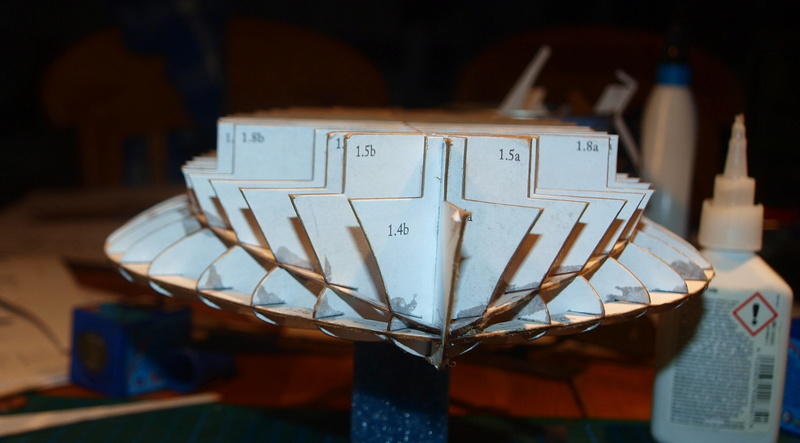

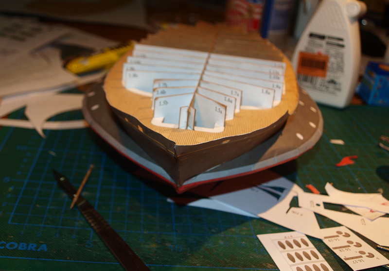

Dann kam endlich das Packerl mit dem Karton, der dann braun war  Embarassed (da hat wohl einer unaufmerksam beim Bestellen  Suspect ) aber die Stärke stimmt wenigstens...

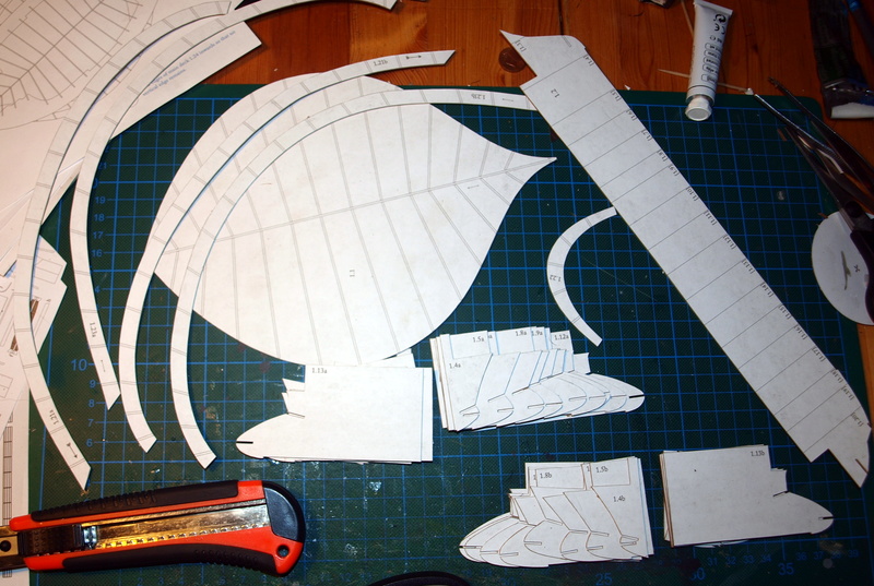

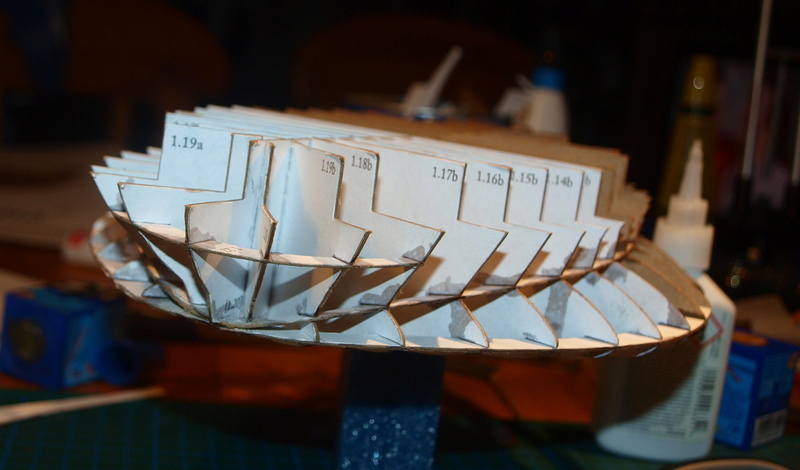

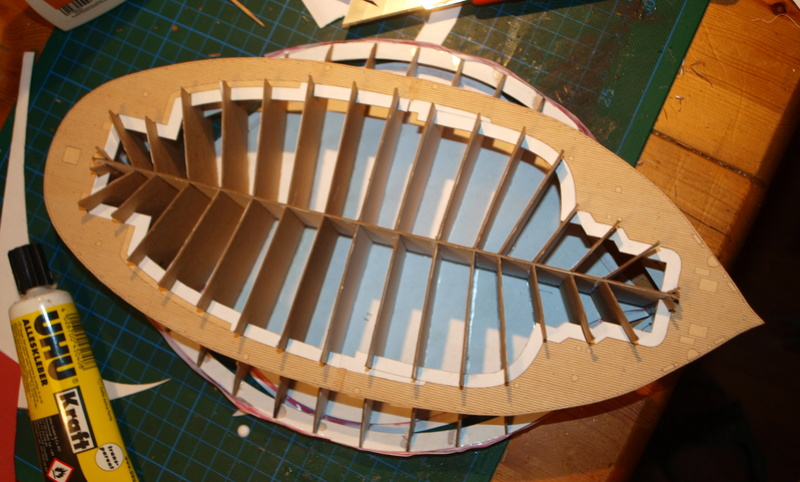

Also kleben und schneiden bis ein Haufen Spanten entstand...
der auch noch langsam und möglichst genau zusammen gebaut werden wollte...
Ich glaub, man kann schon die außergewöhnliche Form dieses Schiffs erkennen, die ich jetzt beplanken soll  affraid  affraid

Gab ganz einfach Bastelkarton mit Stärke 0,9 mm ein...
Und du hast schon recht - schaut ein bissal nach einem schwimmenden UFO aus... Suspect

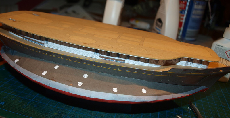

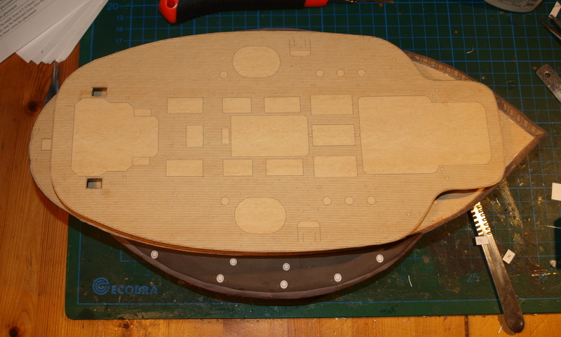

Jetzt zum Beplanken - ist nicht so schlimm wie befürchtet, aber auch nicht so gut, wie gehofft geworden...  Troesten
Aber nachdem ich ja beim Lernen bin, werd ich mein UFO weiterbauen...
Zuerst kam das Unterdeck dran
Dann hab ich alle Kanten mit dünnem, rot bedrucktem Papier überzogen...
Und dann kamen Stück für Stück die großen Teile dran...  Heiss
Als letztes die Antriebswellen, die Schrauben und das Ruder...

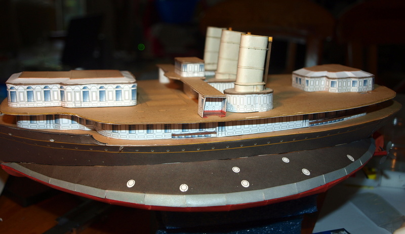

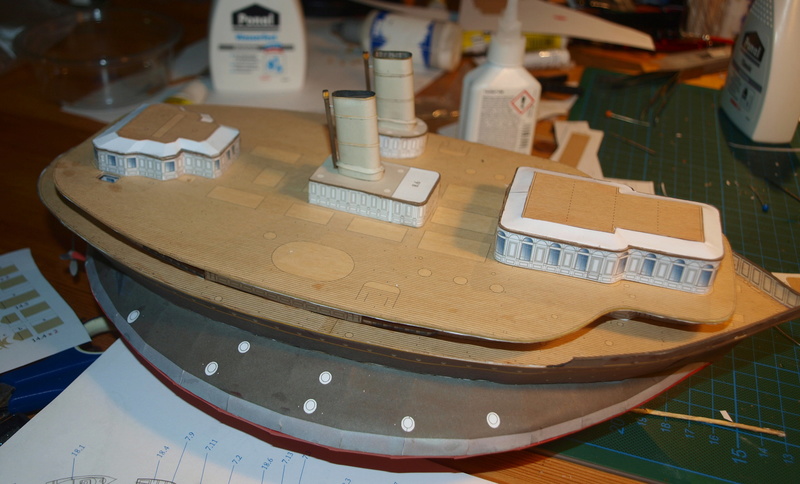

So und jetzt zu den mühseligen Fortschritten:
Zuerst kamen die Kabinen am Unterdeck an die Reihe...
Die fast unter dem Oberdeck auf nimmer wiedersehen verschwinden...
Und jetzt bin ich am zusammen kleben der Aufbauten am Oberdeck - die bis jetzt fertigen hab ich mal auf ihre vorgesehenen Plätze gestellt...
Der Maßstab 1:250 bringt mich schon an meine Grenzen - aber da muss ich jetzt wohl durch  Troesten

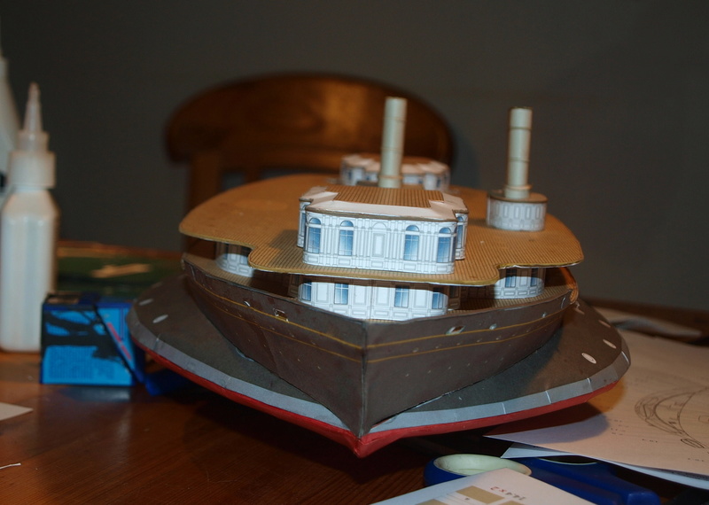

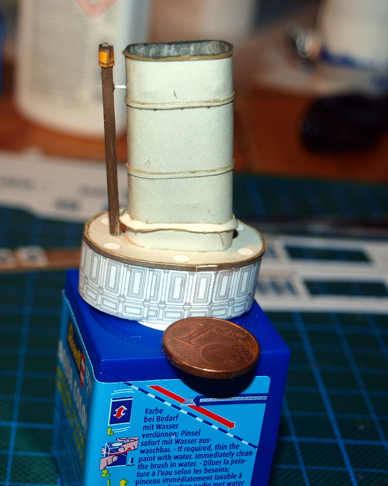

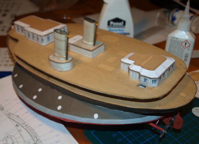

Jetzt ein paar Bilder des Fortschritts...
Und für alle, die vielleicht mal so zufällig reinschauen und noch keine Erfahrung mit solchen Modellen haben und sich wundern, warum es so langsam vorwärts geht: Dieser kleine Schornstein besteht aus 26 Teilen aus dem Bogen (und noch ein paar Klebelaschen, die ich zusätzlich zum Zusammenbau brauchte...)
Die Brücke mit ihren Sockeln ist auch schon entstanden - die Teile sind och nicht am Deck verklebt
Jetzt kommt ein ganzer Haufen Oberlichten, die Licht in die Räume des Unterdecks bringen sollten, an die Reihe...
