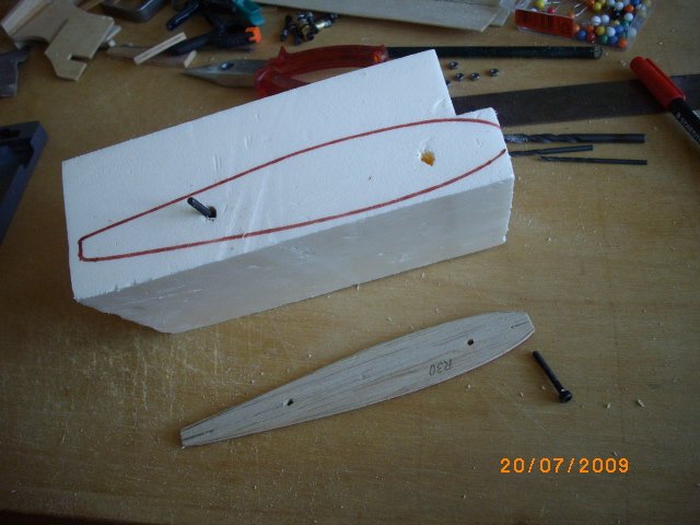

das werden mal die Schwimmer - Baumaterial: Hartschaum (Dämmmaterial für Wärmeisolierung)
jetzt nur noch ausschneiden (z.B. "heißer Draht" oder einfach vorsichtig sägen) und verschleifen (K60-400)
