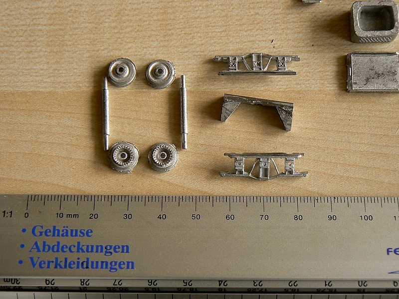

Teile eines Drehgestells, gut zu sehen die Kegelräder an den Rädern. Grat ist wenig vorhanden, und er läßt scich gut "wegschnitzen". Feilen geht eher schlecht, das Material schmiert.
