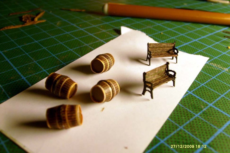

BeitragThema: Re: Fertig - Krantor Danzig: Diorama für den Roten Löwen   So Dez 27, 2009 9:07 pm
Hallo Häuslebauer...
Nachdem das erste Häuschen gestern Abend im Rohbau fertiggestellt war, ging's heute morgen mit Elan an die Ausschmückung.
Im Hinblick auf das künftige Diorama, wäre etwas Alltagsleben nicht schlecht. Dazu bedarf es neben Figuren, hauptsächlich Dinge des täglichen Gebrauchs.
Zum Beispiel eine Bank zum verweilen, oder für die Kneipe ein paar Fässer mit edelstem Nass.
Zunächst aber die Bank. Ich hatte da an etwas Schmiedeeisernes gedacht. Für die Abmaße hab ich einen Küchenstuhl nachgemessen und dann auf 1:100 verkleinert. Kurz in "Corel Draw" skizzieren, ausdrucken, fertig. Na ja, noch nicht ganz!
Als ich des "Winzlinges" nach etwas suchen ansichtig Shocked wurde, war mein erster Gedanke: "Vergiss es!"
Dann aber fand ich meine "Lupenbrille" und legte los.
Zunächst hab ich die Kontur ringsum vorgestochen, das Teil aber im Papier (160 Gramm) hängen lassen. Dann kam ein Filzstift zum Einsatz.
Mit ihm wurden die Seitenteile beidseitig fablich getränkt. Nun vooorsichtig heraus trennen und mit Sekundenkleber betupfen. Puh, das wäre geschafft. king
Zur Belohnung ließ sich die Sitzfläche dann auch wesendlich einfacher gestalten.
Männlich Anzahl der Beiträge: 1453
Alter: 58
Ort: 58636 Iserlohn
Arbeit/Hobbies: Werkzeumacher, Ausbilder, Perry Rhodan, Zeichnen
Laune: lässt sich nicht so schnell unterkriegen
Anmeldedatum: 09.11.08
BeitragThema: Re: Fertig - Krantor Danzig: Diorama für den Roten Löwen   So Dez 27, 2009 9:12 pm
Die Bank ist fertig und macht sich recht gut wie ich finde. Vor allem, nachdem ich etwas Kopfsteinpflaster vor den Hintereingang gelegt hatte.
Nun sollte ein Faß gebastelt werden. scratch
Ich konstruierte also zwei Kegelstümpfe und setzte sie übereinander. Damit Deckel und Boden am Rand etwas zurückgesetzt bleiben, wurde eine Pappscheibe ca. 0,5 mm vor dem Einkleben untergelegt. Und damit sie sich besser aufeinanderkleben lassen, hab ich aus Wellpappenresten von innen einen Sockel gebaut. Darauf kam dann eine Papierscheibe, die darüber hinaus auch die Rundung fixierte.
Fertig!
Damit nun aber auch die Frontansicht etwas Leben abbekommt, wurden nach und nach Kartonbauer zwei Bänke und vier Fässer erstellt.
