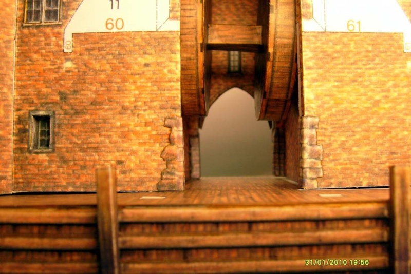

Hallo Kartonverbieger...
Da ich momentan Wochentags ausgelastet bin, ging's erst gestern mit dem Krantor weiter. Sad
Die Treträder waren angesagt. Zuerst mit 1mm Karton verstärken, anschließend ausschneiden. Bei der Ummantelung hab ich die Klebelaschen entfernt und nach innen gesetzt. Dann noch ein Distanzstreifen aufbingen und alles zusammensetzen.
Nachdem das Tandem fertig war, ging's am Mauerwerk weiter. Die Dachkannte wurde mit zwei Streifen verklebt. Das brachte mich auf die Idee bom auch die eingezeichneten Mauer- und Fenstersimse hervorzuheben. Zwinkern
und dann wurde es ernst affraid
Alter: 45
Ort: Villany/Ungarn
BeitragThema: Re: Fertig - Krantor Danzig: Diorama für den Roten Löwen   So Jan 31, 2010 8:58 pm
also
1.) warum ist das Tretrad nicht ausgeschnitten? Da hätte ich doch glatt eine Superung schlicht erwatet
2.) mit einer 4-eckigen Achse stelle ich mir eine Drehbewegung doch etwas erschwert vor ... Lachen
3.) Muss ich beim Anblick Deines Skalpells unwillkührlich an schicke Socken denken Totlachen
4.) Wenn das im inneren eingebaut sind alle 3 Punkte davor sowieso hinfällig.
und letztens: Wie immer prima dargestellt und erklärt Daumen
Viele Grüsse, Stephan

BeitragThema: Re: Fertig - Krantor Danzig: Diorama für den Roten Löwen   So Jan 31, 2010 8:59 pm
In einer schöpferischen Pause fand ich dann im "Netz" die gaphische Aufbereitung des Krantores von innen.
Hier kann man schön sehen, wie der Hebevorgang von statten ging.
Leider setzte die Mechanik nicht nur die Räder in Bewegung, sondern auch meine Phantasie.
Und jetzt hab ich ein ernstes Problem! Pfeifen Was wäre wenn? Überlegen Und wäre das möglich? Question
In der Folge hab ich auf alle Fälle die folgenden Bauteile so gefertigt, das man sie so, oder so einsetzen kann.
Das hab ich danach auch versuchsweise getan und alle gefertigten Elemente lose zusammen gestellt.
Als letzte Fotos noch ein Blick durch das Tor.
Und über meine sonderbaren Gedanken Suspect bei der Konstruktionsskizze will ich erst mal 'ne Nacht Sleep schlafen. Engel
Soweit mal, Euer Renee
