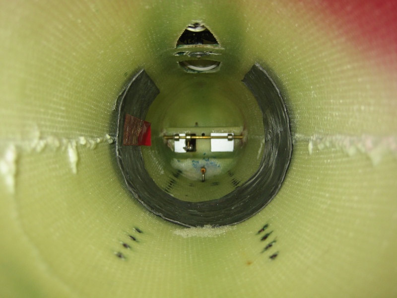

Der Rumpf von innen, Trimmblei, Oben der Turmausschnitt, vorne die Achse der vorderen Tiefenruder, die über eine Spannschraube manuell verstellbar sind.
Für Kritik und Anregungen bin ich offen...
