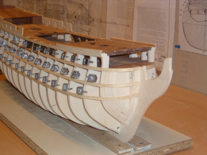

Nun ein paar Bilder der HMS VICTORY
Der Rumpf in Spantenbauweise

Die Geschützpforten wurden aus Gußteilen an den Spanten angebracht.Der Rumpf wird zweimal beplankt .1.Lage mit Lindenholzleisten 2.Lage mit Edelholzleisten.Wenn man dann am fertigen Rumpf die Geschützpforten anbringen will,mittels Schablone oder sonstwie,kann es passieren das du dir den ganzen Rumpf versaust.Weil die aufgezeichneten Pforten ausgebohrt werden und die Ecken ausgefeilt.
Wie schnell ist ein Bohrer verlaufen oder man trifft den Spant bei nicht genauer Aufzeichnung und dann bumm.Alles schon selbst passiert.
