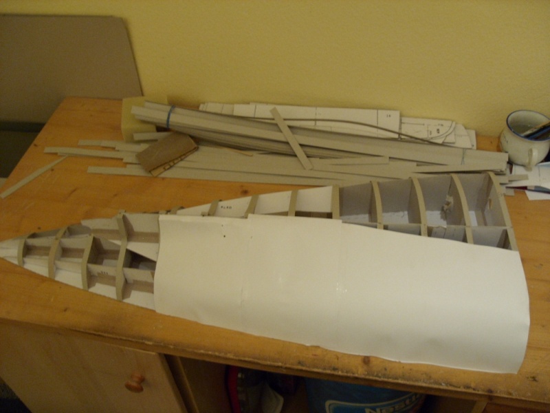

So das erste mal Beplanken mit 190g Papier
BeitragThema: Re: Gusti´s 8.Bismarck 1:87 in voller Tarnung   Mo 29 Nov 2010 - 23:00
So nach der ersten Beplankung mit 190g Papier
Kommt die zweite drann mit 1mm Graukartonstreifen 1cm breit 60cm lang
Erst vom Kiel aus 4x richtung Wasserlinie
BeitragThema: Re: Gusti´s 8.Bismarck 1:87 in voller Tarnung   Mo 29 Nov 2010 - 23:02
Dann von der Wasserlinie richtung Kiel
Die Streifen sind gerade nicht gebogen immer gerade ansetzen,so entstehen die kleinen Dreiecke
Diese werden ausgefüllt schon ist die Beplankung fertig zum schleifen

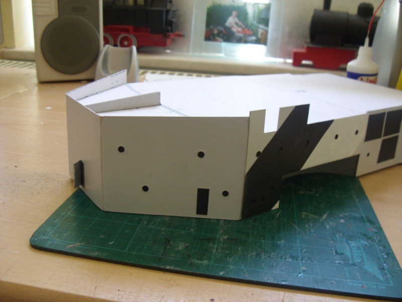

Tach zusammen
Grundgerüst mit Tonpapier 200g überzogen
Bullaugen stellen geschwärzt
0,8mm in Lichtgrau gefärbter Karton erstes Teil geschnitten

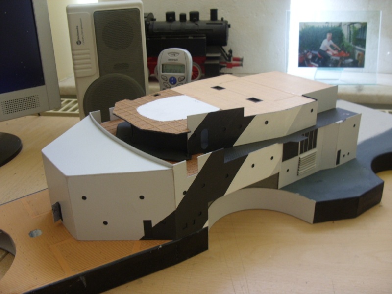

BeitragThema: Re: Gusti´s 8.Bismarck 1:87 in voller Tarnung   Mi 9 März 2011 - 14:14
Tach zusammen
Die Tarnung wird zwar einige Deteils schlucken aber für den Efeckt den sie macht ist es alle mal wert
Bei direkter Seitenansicht ist sie in sich geschlossen
und so kommt sie wieder anders rüber Ich finde es sieht einfach Genial aus
Nicht wundern wenn die Aufbauten noch so Nackt aussehen die Deteils kommen diesmal ganz zum schluss
ich baue diesmal erst alle Aufbauten fertig dann kommt alles andere das geht etwas schneller
