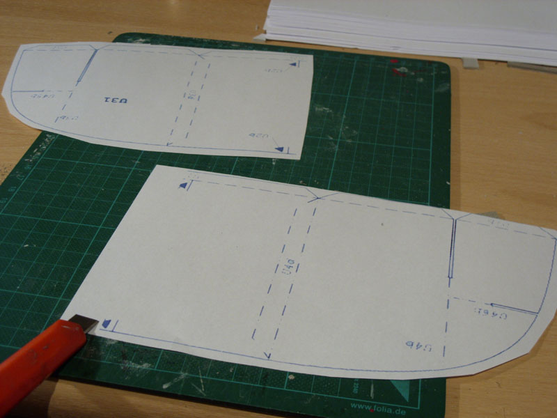

So
Es gibt natürlich auch Spanden die nach der Scalierung auf ein normales Din A 4 Blatt nicht mehr
ganz drauf passen deswegen muste ich sie im Photoshop teilen um den Spand wieder ganz zu bekommen gehe ich folgendermassen vor.
1. Erst grob das Papier drum herum wegschneiden
2.Dann an einem Teil zb das Rechte an der Mittelmakierung den Überstand wegschneiden
3.Dann das Rechte Teil einfach auf den Überstand des Linken genau an der Mittelmakierung ankleben fertig
Ps: JA ICH MACHE MIR DIESE ARBEIT BEWUST !! ich möchte nicht in enen Copy shop gehen und es auf Din A3 ausdrucken lassen zu teuer
und ich habe keinen Din A3 drucker
