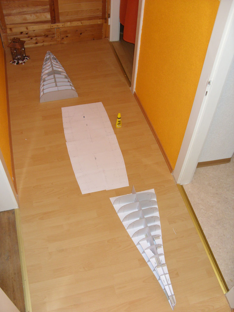

BeitragThema: Re: Gusti´s 8.Bismarck 1:87 in voller Tarnung   Di 23 Nov 2010 - 15:05
Tach zusammen
So heute seht ihr mal die Gesamtlänge meiner 8. Bismarck stolze 2,88 m
Der Unterwasswerumpf so wie der Ü..rumpf wird aus drei Teilen bestehen damit das Monster so transportabel bleibt.
Aneinander geheftet werden die Rumpfteile später mit Magneten, Stehbolzen halten die Rumpfteile in führung
Ps: Der kleine blaue Fleck auf dem Mittelteil ist ein 1:87 Soldat
Wer größer als 1:87 in Karton baut der weis nicht worauf er sich einläst
BeitragThema: Re: Gusti´s 8.Bismarck 1:87 in voller Tarnung   Mi 24 Nov 2010 - 15:34
Tach zusammen
So jetzt ist der vordere Teil soweit fertig,durch die ganzen Winkel die ich eingeklebt habe ist er absolut verwindungsfrei und enorm stabiel
nach der beplankung mit 1mm Karton ist der Rumpf dann so hart das ich ihn getrost auf den Boden schmeisen kann ohne das er schaden nehmen würde
Merkwürdiger weise sind Heck und Bugteil gleich lang
das ganze mutet etwas futuristisch an sieht aus wie ein Gebäude
