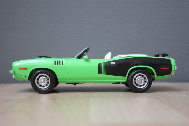

BeitragThema: Re: 1964er Ford Mustang Convertible, 1:24 Revell   So Sep 19, 2010 12:16 am
Genau den Cuda hab ich als Convertible gebaut, gleiche Farbe und auch die Frontstossstange in Wagenfarbe lackiert. Das Teil hat richtig Spass gemacht, steht jetzt nur rum und wird bei Zeiten sicherlich nochmal gebaut. Hier also mein allererstes Modellauto:
[img][/img]
und nochmal:
[img][/img]
Danke für Deine Tips, ich werd es mal so ausprobieren mit den Spaltmassen. Die Sache mit dem Chassis werd ich nochmal überdenken, wenn ich damit ein gutes Ergebnis erzielen kann hab ich kein Problem damit es durchzutrennen, der Wagen wird fest in ein Diarama verbaut, da ist ein detaillierter Unterboden eh nicht sichtbar.
Als Ami-Fan kannst Du Dich auch mal an anderen Mustangs ergötzen :-)
Das ist eine Rennversion, eigentlich blau; da ich mir das Blau aber für das Cabrio aufsparen wollte wurd kurzerhand ein mattes Grau gewählt, wie ich finde sehr passend für solch brutales Gerät.
