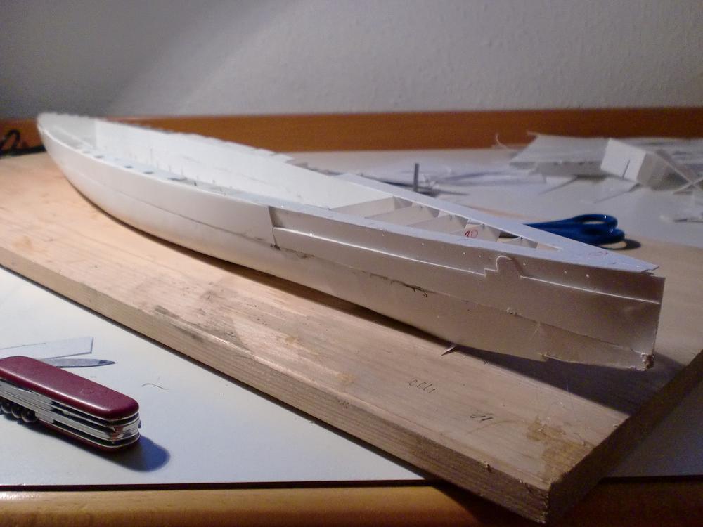

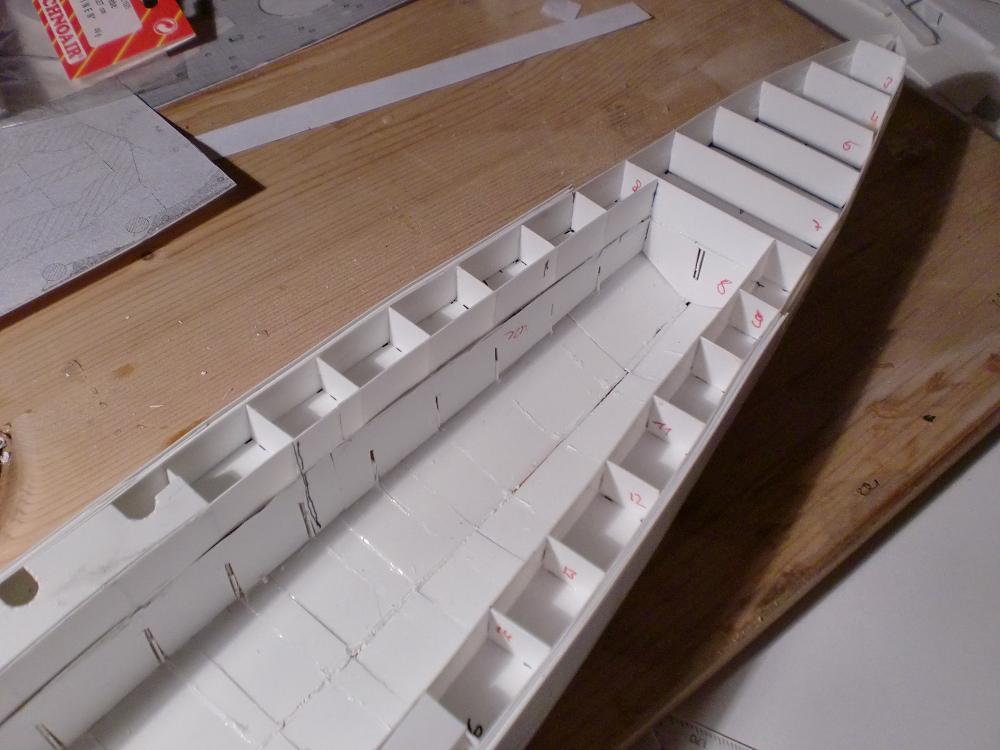

Hallo an alle hier im Forum, ich bin neu hier und möchte mich mit diesem Thread einführen. Mein Name ist Ludwig Nocke, ich komme aus Dresden und dieses Projekt hier ist mein erstes größeres Modell, das komplett in Eigenregie entsteht. Vorher habe ich schon diverse Revellmodelle gebaut und kleine, filigrane Sachen aus allem Möglichem (Papier, Pappe, Holz).
Nach den ganzen Standmodellen soll es nun also mal was Fahrendes werden und um nicht die 100tausendste Bismarck (nix gegen Birmarckbauer -ich hab auch eine^^) zu bauen, habe ich mich dafür entschieden, den Kartonmodellbausatz der Derfflinger von HMV in Plastik umzusetzen und später mit einem Antrieb zu versehen. Ich baue jetz ungefähr einen Monat am Modell und musste schon viele Sachen in FOlge des baufortschritts ändern und anpassen. Hier erstmal ein paar Bilder zum Einstimmen..so ich es denn hinbekomme, Bilder anzuhängen...*in den zugehörigen Thread lunsch*
hier noch mit der vorgesehenen Vollspantenbauweise...das Modell besteht als Kartonmodell aus einen Unterwasser und einem Überwasserschiff, die wahlweise zusammengesteckt werden können -denkbar ungünstig für ein späteres Funktionsmodell.
das Beplanken habe ich genau wie beim kartonmodell gemacht -mit 0,5mm Polystyrolplatten -wie das komplette Modell (außer die Spanten, die sind 0,75mm)
was gut angefangen hat, wurde zum Ende doch etwas holprig -siehe Übergänge zwischen den einzenlen Teilen -viel Spaß beim Sp8eln und SChleifen winkte
nach der ersten Runde Spachtel und verschleifen sieht schon nicht schlecht aus, braucht aber noch ein paar mehr Durchgänge Very Happy
hier ist jetzt das Überwasserschiff schon angefangen und die Spanten in der Mitte sind herausgetrennt, um Platz für den späteren Einbau der Antriebsteile zu schaffen...

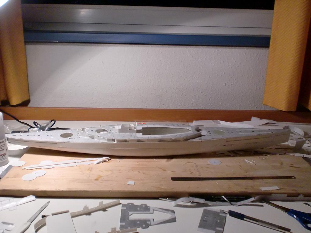

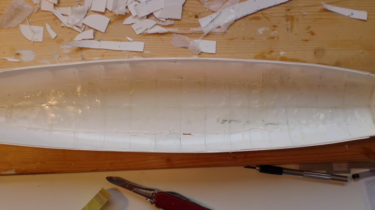

So, Abendbrot ist geschafft, jetzt gibts noch ein paar mehr Bilder -ich bin schon weiter, als bisher verraten Very Happy
nach der Beplankung des Überwasserschiffes (in der Mitte liegen beim Kartonmodel 7 Schichten Karton übereinander) musste ich mir nochmals Gedanken über den Inneraum machen, der mir trotz der wieder rausgeschnittenen Spanten, immernoch recht klein erscheint. Um hinten die vorgesehenen 4 Motoren unterbringen zu können, entschied ich mich, auch die "Seitenkästen" im hintern Bereich noch zu entfernen, obwohl ich mir nicht sicher war, wie das die Stabilität verkraftet.
Wie befürchtet, wurde das Ganze dann schon arg dünn und ich musste mir was überlegen. Ich entschied mich dafür, den Innenraum mit GFK zu laminieren (auch hier der erste Versuch, mit dem Zeug was anzustellen). Das klappte auch ganz gut und macht einen stabilen Eindruck.
Außerdem hat das Herausreißen der Spanten ein paar Schäden am Rumpf verursacht und es musste mal wieder gespachtelt und geschliffen werden.
Am Samstag war ich dann auf der Modellbaumesse in Wien (ich mache gerade ein Praktikum bei der Voestalpine in Linz, da ist Wien nicht zu weit) und habe mir 4 Motoren gekauft. Schön und gut, allerdings stellte sich beim Messerundgang und ein paar Gesprächen heraus, dass ich doch noch mehr Platz benötige...also: restliche Spanten mittschiffs auchnoch raus! und Innen alles mit GFK auslaminieren -mehr Platz geht jetzt wirklich nicht mehr^^
hier noch vor dem Laminieren mit den leidigen Löchern, die entstehen, wenn man Sachen, die fest verklebt waren, wieder "abbaut" Very Happy

Aber im Gegensatz zum Kartonmodell, wärst Du besser beraten gewesen, Wenn die Rumpfbeplankung Längs aufgeklebt worden wäre. Deine Längslinien müssen sauber verlaufen, da dein Schiff ja fahren soll. Kleiner Tipp zur Rumpfstabilität. Eine Bodenplatte einpassen und verkleben. Dann hast Du auch gleich *Fläche* für die Elektronik Wink Lass den Boden aber Hinten erst bei den Motoren beginnen. Dann siehst Du auch eventuelle Undichtigkeiten an den Wellen. So sind auch deine Bauteile trockenen Fusses, weil das Wasser *Unten* bleibt im Kiel.

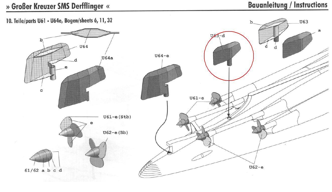

Hm Rumpfbeplankung längs..stimmt, aber dafür ist es jetzt definitiv zu spät Very Happy Ich hoffe einfach, dass es so auch geht und trotzdem einigermaßen geradeaus schwimmt. Was die dicke Platte im Boden angeht -die wird natürlich kommen, zusammen mit ein paar dickeren Spanten, Dazu muss ich aber erstmal wissen, wo ich welches Teil des "Innenlebens" hinbaue, was mich gleich zur nächsten Frage führt:
Wie ich gesehen habe, hat hier der ein oder andere schon ein Schwesterschiff der Derfflinger gebaut (besonders Millpets Lützow ist der Hammer!). Deswegen: Was ist dieses Teil hier hinten? Ein zweites bewegliches Ruder, oder ist das einfach ein Teil des Rumpfes? Denn wenn es ein Ruder wäre, sollte ich dort vllt einen Ruderkoker einsetzen..hab aber noch nie 2 hintereinander liegende Ruder gesehen o.O
Noch zu den gestern versprochenen Rohbauten der Decksaufbauten:
Ich muss mir außerdem noch klar werden, wieviel ich vom Deck abnehmbar machen will, um später an die Innereien ranzukommen -irgendwelche Tipps diesbezüglich wären sehr willkommen!

BeitragThema: Re: Großer Kreuzer SMS Derfflinger 1:250   Mo 25 Okt 2010 - 18:19
Hallo Ludwig
ich glaube das ist ein2.Ruder.
Bin mir aber nicht so sicher.
Vielleicht war es auch starr angebaut.
Vielleicht kann es einer unserer Experten aufklären.

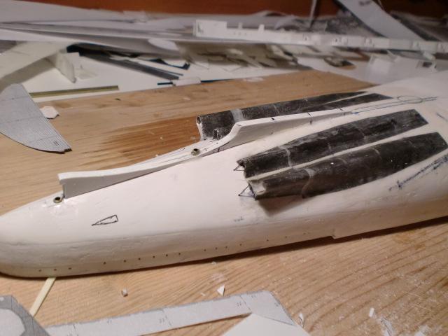

BeitragThema: Re: Großer Kreuzer SMS Derfflinger 1:250   Mo 25 Okt 2010 - 19:19
Hallo Miteinander,
es ist tatsächlich ein 2 tes Ruder. Es wurde immer wieder versucht die Schiffe wendiger zu machen. Dabei muss beachtet werden, dass beim Rudereinschlag, die Strömung nicht abreisst, der Druck auf das Ruderblatt gleich bleibt. Die Ruderwirkung kann schon nachlassen, wenn das Ruder in die Kavitationsbahn der Propeller reichen würde. Das sind die Blasen, welche an den Aussenkanten der Schraubenblätter entstehen. Bei Bismarck und Tirpitz waren die Ruder parallel zueinander angeordnet. Es wird immer der maximale Ruderandruck gesucht. Ich hoffe, dass es so einigermassen verständlich erklärt ist.
Männlich Anzahl der Beiträge : 16159
BeitragThema: Re: Großer Kreuzer SMS Derfflinger 1:250   Mo 25 Okt 2010 - 19:27
Danke für diese Info.
Solltest Du mal etwas mehr über Kavitation wissen wollen, dann kannst Du Dich ruhig an mich wenden.
Habe 30 Jahre in der Forschungsabteilung-Strömungstechnik von Kreiselpumpen gearbeitet und mich täglich mit Kavitationsoptimierung beschäftigt.
Deine Erklärung ist ganz exakt richtig, auch wenn sie nur ein Teil der Kavitation betrifft.
Es gibt Kavi am Austritt einer Schaufel aber auch am Eintritt.
BeitragThema: Re: Großer Kreuzer SMS Derfflinger 1:250   Di 26 Okt 2010 - 11:07
Ja, danke für die Info, hab mir schon gedacht, dass es ein Ruder ist, weil es ja genauso aufgebaut ist, wie das andere..aber trotzdem. Hatte halt noch nie 2 hintereinander liegende Ruder gesehen.
Muss dann eins von beiden irgendwie steiler angestellt werden, als das andere, oder nehm ich den selben Lenkwinkel bei beiden Rudern?

BeitragThema: Re: Großer Kreuzer SMS Derfflinger 1:250   Di 26 Okt 2010 - 11:53
Hallo Gnost
Theoretisch müsste das innenliegende Ruder etwas steiler angestellt werden als das äußere. Ob sich das aber bei einem Modell, in der Größe Deiner Derfflinger, sehr bemerkbar macht, möchte ich bezweifeln.
Aber wenn Du kannst , dann mach die unterschiedliche Anstellung.

@Gnost
Ich denke, dass das Boot zu klein ist um die Ruderwinkel zu versetzen. Strömungstechnisch auf jeden Fall nutzloser Aufwand. Bei 1:100 sähe das anderst aus. Da würde es sich beim Fahren sogar bemerkbar machen.
Spritzfüller wäre eigentlich meiner Meinung nach ideal. Den kannst Du Nass und Trocken schleifen. Beim Trocken schleifen das Schleifpapier wechseln bevor es verklebt, und nicht zu fest drücken. Ein Filzklotz von 20 cm Länge und etwa 3 cm Breite wäre dazu nicht schlecht.
BeitragThema: Re: Großer Kreuzer SMS Derfflinger 1:250   Di 26 Okt 2010 - 22:51
Ich sag mal so...der "Aufwand" würde sich einfach darauf beschränken, den Hebel mit dem die Ruderservo das innere Ruder ansteuert etwas kürzer zu machen, als für das äußere. Aber beim genauen Ansehen der Pläne sieht es für mich im Moment noch so aus, dass das innere Ruder eh nicht so besonders weit ausgelenkt werden kann, da dort einfach die Wellen für die inneren Schrauben im Weg sind -zumindest sieht es auf dem Plan so aus -bin gespannt, wieviel Platz dort dann am realen Boot sein wird..

BeitragThema: Re: Großer Kreuzer SMS Derfflinger 1:250   Mi 27 Okt 2010 - 13:35
Hi Gnost!
Schau Dir mal die Radgeometrie von solch vielachsigen Kranmonstern an. Wenn die einlenken, sind die Räder vorn oder hinten schärfer eingeschlagen als die Richtung Fahrzeugmitte (bzw. ungelenkte Achsen - da landet letztlich der innere Radius der Kurve).
guckst Du hier:
http://www.myvideo.de/watch/6008519/Liebherr_LTM_11200_muss_den_Standort_aendern
Die vorderen zwei Achsen sind extrem ausgeschwenkt und die 3 Achsen danach sehen wesentlich entspannter aus. Dann gibts zwei ungelenkte und die letzten zwei lenken in die andere Richtung.
Interessant dabei ist, welche Querkräfte trotz der verschiedenen Anlenkung immer noch an den Rädern zerren (zum Ende des Videos).
Das Beispiel ist etwas "anfassbarer" als eine hydrodynamische Simulation in unseren ungeschulten Köpfen. Very Happy
Das zusätzliche Ruderblatt wird nur geringe Wirkung gezeigt haben. Immerhin hat es schon nicht den Hebel wie das weiter hinten angebrachte, nicht die Auslenkung und die Fläche. Aber auch 15% (geschätzt) sind wenigstens etwas.
Ich hoffe meine Überlegungen sind korrekt.
Gruß Wessel

BeitragThema: Re: Großer Kreuzer SMS Derfflinger 1:250   Mi 27 Okt 2010 - 14:34
Solche Hilfsruder findet man bei allen deutschen Schlachtkreuzern, außer "von der Tann".
Obwohl sie nahezu wirkungslos waren, wurden sie eingebaut.
Aus den Planzeichnungen scheint hervorzugehen, (auch aus der Beschreibung: parallele Ruder) daß sie eben parallel gingen, also gleicher Winkel.
Die Begründung für die Bauweise ist schlicht der Platzmangel im Heck Very Happy

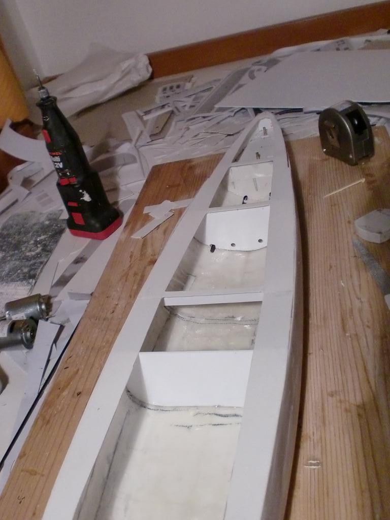

Nachdem ich im November und Dezember auf Arbeit viel zutun hatte und Wochenends kaum Zeit gefunden habe, ist es im neuen Jahr wieder mit der Derfflinger weitergegangen.
Zunächst habe ich ein paar 1mm dicke Spanten eingezogen, um dem Rumpf zu stabilisieren und das ganze mit einer Platte abgedeckt:

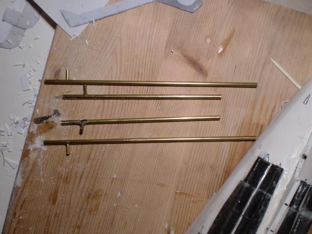

Außerdem hab ich die vier Stevenrohre, 2 Ruderkoker und deren Führung angebaut, was mittels GfK-Laminieren passierte:
(Schleifen erwähne ich jetzt nicht extra...)

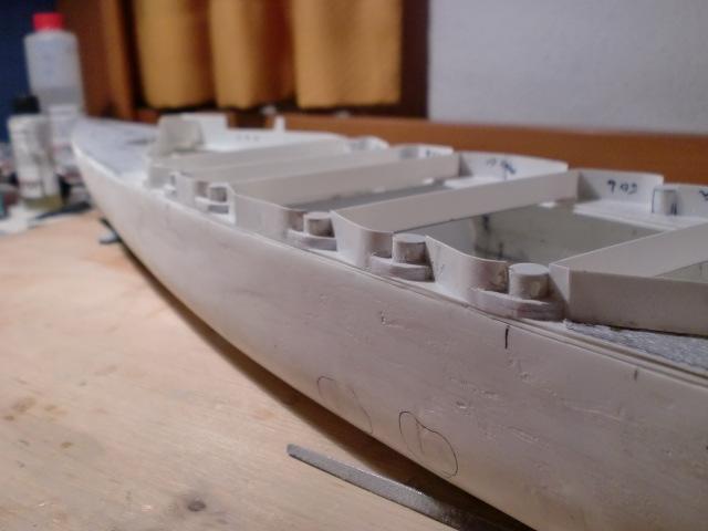

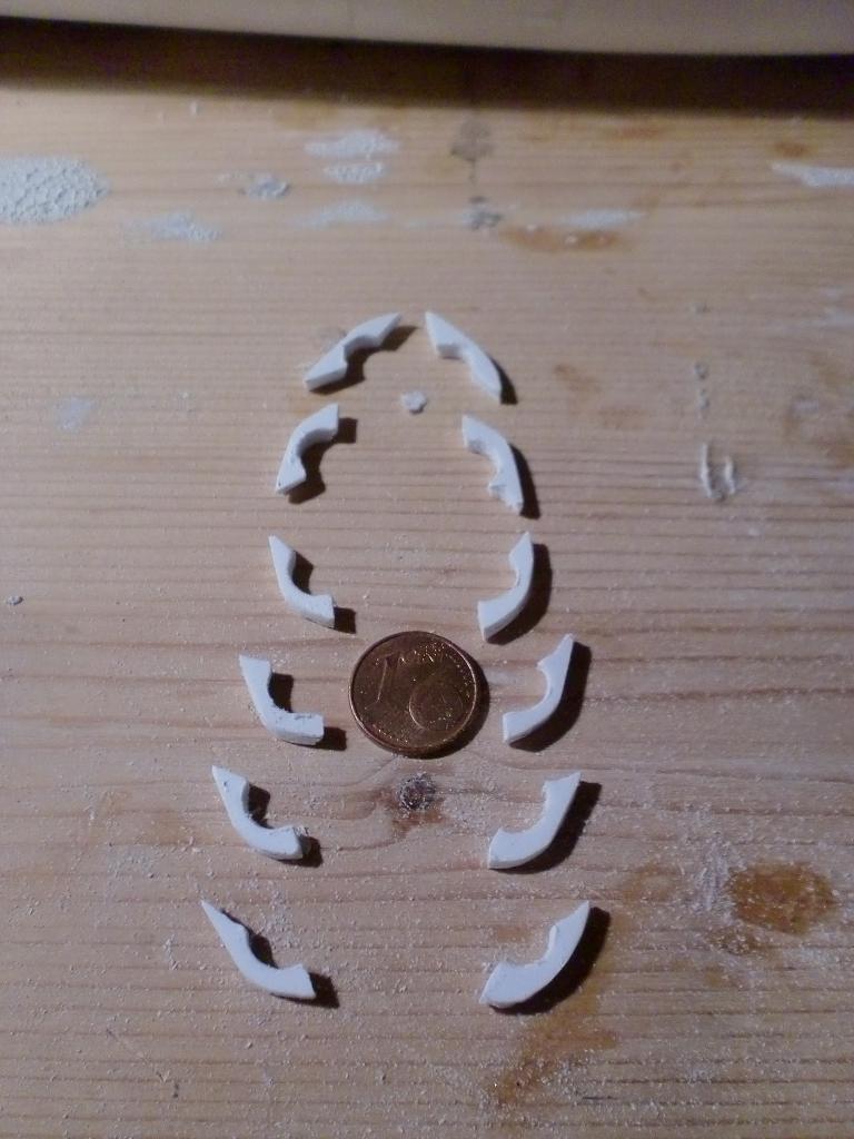

Außerdem habe ich die Kasemattenkanonen gebaut..zumindestens die Drehtürme (zwecks Wasserdichtigkeit nicht drehbar ausgeführt) und deren Fuß. Falls Jemand weiß, wo man die passenden Geschützrohre aus Messing gedreht herbekommen kann, wäre ich für eine Info sehr dankbar (selbiges für die schwere Artillerie).

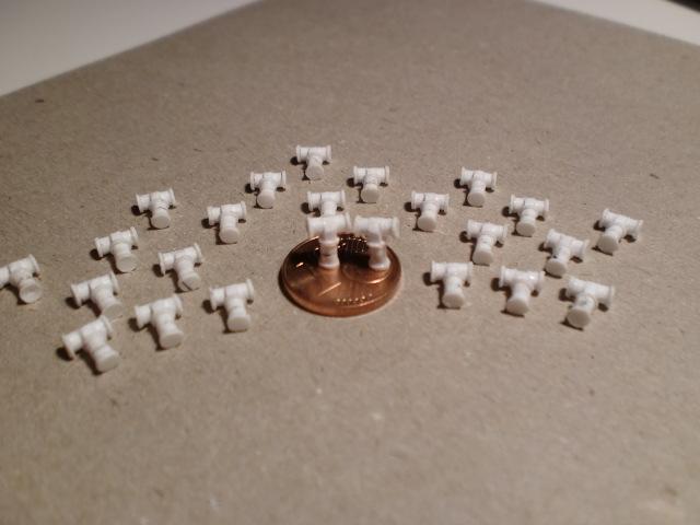

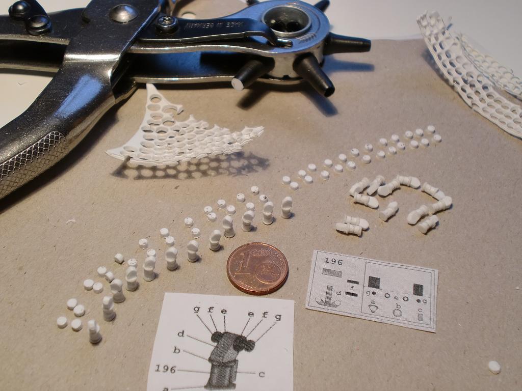

Da die PS-Platten zu widerspenstig sind, um die Winden nach Vorlage zu bauen, hab ich das Ganze improvisiert und die Dinger aus JE 9, mit der Buchmacherzange ausgestochenen Zylindern gebaut. An dieser Stelle möchte ich dem Erfinder der Buchmacherzange meine tiefste Verbundenheit ausdrücken: OHNE DICH HÄTTE ICH DAS NIE GESCHAFFT Very Happy
Aber seht selbst:
Die brauch ich dann in der Schlussphase nur wiederfinden und einfach anbauen...denn an sowas verliert man am Ende schnell die Lust...

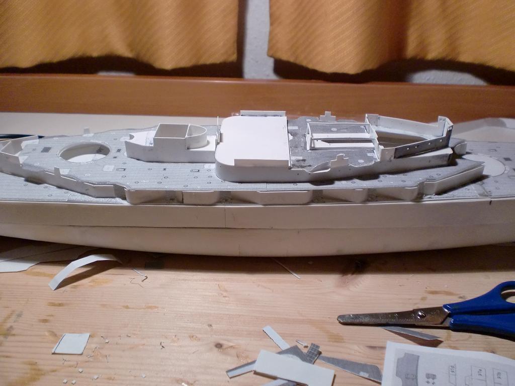

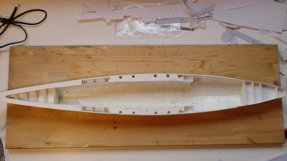

So Freunde der Kunst, ich habe mal wieder etwas weitergebaut und möchte euch das nicht vorenthalten:
Zunächst habe ich tief Luft geholt und mein Deck zersäbelt, damit ich es später abnehmen kann. Ich habe mich dafür entschieden, das Deck von vorn bis hinten im Ganzen abzunehmen..ob das clever ist, oder nicht wird sich zeigen. Ein kleines Stück vom Rand habe ich stehen lassen, damit ich später die Kante ordentlich versp8eln kann. Die entstehende Lücke soll dann mit den Decksplanken überdeckt werden und der Rand des Decks ist eh aus Stahl und muss abgesetzt werden.
Dann habe ich zumindestens das Hauptdeck mit Holz beklebt, um einmal zu sehen, ob es einigermaßen aussieht, auch wenn man nicht 100mio kleine Planken in Originalabmessungen draufzimmert. Ich finde das Ergebnis ganz passabel. Es wird natürlich noch plan und dünner geschliffen und eventuell lasiert, um die originale Decksfarbe zu treffen, aber da is noch viel Zeit bis dahin. Außerdem habe ich die Aussparungen für Abgänge und die SA ausgeschnitten.
Weiterhin habe ich probehalber die Stevenrohre eingesetzt -passen und werden bei der Endmontage mit Harz fest eingegossen.
Als Letztes habe ich noch ein paar Aufbauten zusammengebaut: Den Panzerstand, sowie die Grundkörper der Schornsteine. Die sind auf den Bildern nur draufgestellt und noch nicht verklebt, da auch hier natürlich erstmal noch das Holzdeck drauf muss. Da ich weiß, dass ihr ganz genau hinseht, sei hier gleich gesagt, dass alle Lücken, Unebenheiten und Spalte natürlich vor der Endmontage noch verspachtelt und verschliffen werden Wink
