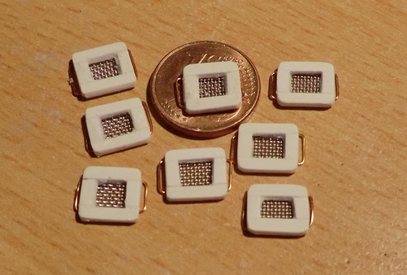

BeitragThema: Re: Großer Kreuzer SMS Derfflinger 1:250   Fr Nov 02, 2012 6:50 pm
Hallo Modellbauer,
auch heute gibt es wieder ein kleines Update.
Die letzte kleine Serienproduktion stand an -die 8 Floße, die später an der schweren Artillerie festgemacht werden.
Hier mal Bilder von den Weißmodellen.
Ich habe den Bogen aus einem feinen Metallgitter gemacht und zusätzlich die seitlichen Griffe aus Draht nachgerüstet.
Jetzt fehlt noch die Farbe und die Befestigung an den Türmen.
