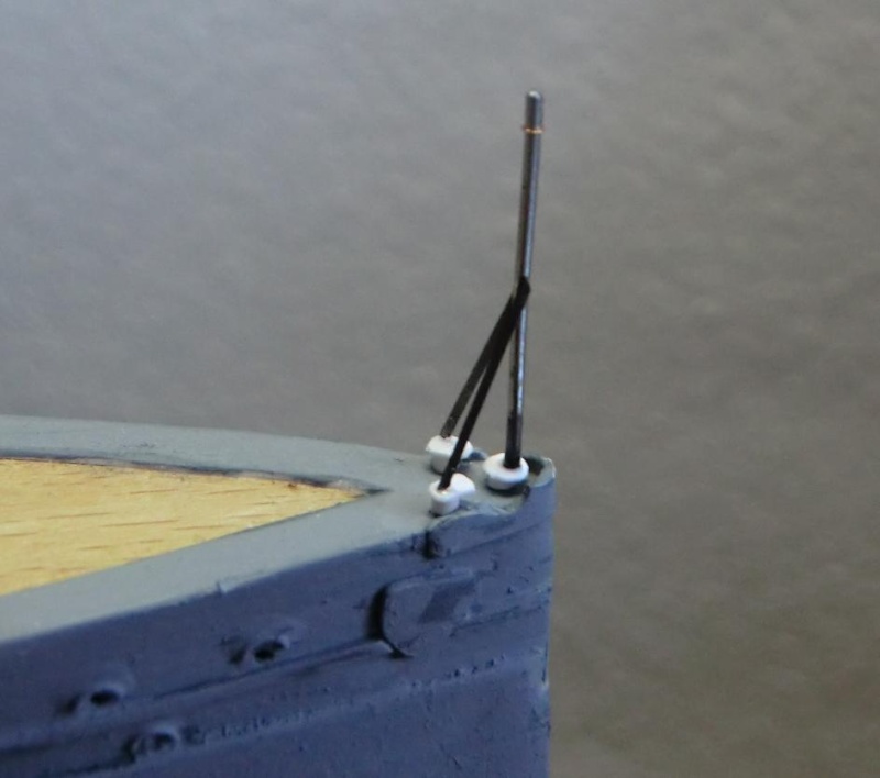

BeitragThema: Re: Großer Kreuzer SMS Derfflinger 1:250   Mi 12 Dez 2012 - 20:32
Hallo Modellbauer,
ich habe mal wieder ein paar Fotos vom aktuellen Stand gemacht.
Zunächstmal habe ich die beiden Ruder ersetzt.
Ich habe mich bei den neuen etwas mehr an der recht eckigen Originalform orientiert und diese für bessere Manövrierbarkeit auf dem See entsprechend vergrößert.
Außerdem ging es an den vorderen Mast. Bei dem musste ich etwas mehr improvisieren, da die Antenne so hoch wie möglich kommen musste. Ich habe die Antenne bis zur oberen Plattform innen im Mast langgeführt. Dann wir dieser allerdings zu dünn dafür. Der Kupferdraht der Antenne ist leider nich stabil genug, um den kompletten Mast aus der Antenne zu machen. Deswegen habe ich dünneren Federstahl genommen und an diesem die Antenne angeklebt, sodass ein "Doppelmast" entsteht. Ist es einmal angemalt, fällt das denke ich nicht weiter auf.
Außerdem habe ich die fehlenden Rahen angebracht.
Jetzt ist der Mast bereit, getakelt zu werden..na mal sehen.
Soviel für den Moment.
Bis zum nächsten Mal.
BeitragThema: Re: Großer Kreuzer SMS Derfflinger 1:250   Sa 15 Dez 2012 - 10:59
Hallo Modellbauer,
ich habe mich gestern dran gewagt und den Dreibeinmast getakelt. Ging auch ganz gut, nur nächstes Mal werde ich ausschließlich Metallkerne nehmen, die Plastikstäbchen verbiegen sich einfach zu leicht. Getakelt wurde wieder mit meiner Angelschnur, Klingeldraht und Bindfaden. Die durchsichtige Angelschnur lässt sich sehr schlecht fotografieren. Aber es kommt ja demnächst noch Farbe drauf und dann sieht man es hoffentlich besser.
