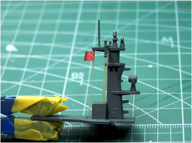

Das wird der Signalmast, der oben über der Brücke stehen wird. Die kleinen
Fenster habe ich ähnlich wie bei den Booten mit meiner Folie gemacht. Habe für
die 4 Dinger 4 Stunden gebraucht. War mal wieder Fummelei, bis sie so einigermaßen
gleichgroß waren. 1 mm breit und ca. 1,5 mm hoch. Die Flagge ist eine Eigenkreation,
wenn man GANZ genau hinsieht, erkennt man/frau auch Hammer und Sichel.

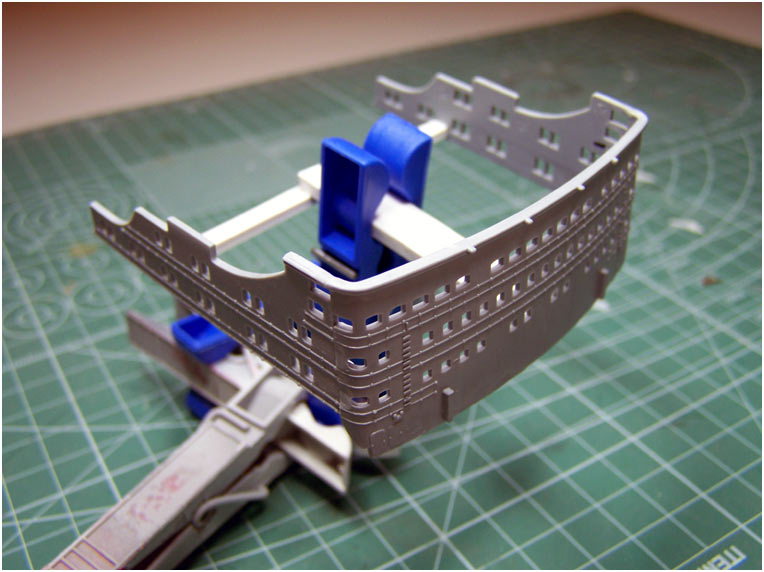

Hallo allerseits,
nach einer längeren Pause werde ich mal wieder weiterbauen an der "Lenin".
Als nächstes soll aus diesen 3 Teilchen ein Ganzes werden. Und das soll vor der Endmontage
geschehen, damit ich die Nahtstellen vernünftig "wachsspachteln" kann und diese nach der
Lackierung so gut wie unsichtbar sind. Das hoffe ich zumindest.
Hier habe ich die Teile mal an die spätere Postion gebracht. Da die Klebestellen ziemlich dürfig sind,
werde ich wohl noch ein paar Verstärkungen von innen anbauen, damit alles schön stabil wird.
Das gleiche Spielchen hatte ich seinerzeit mit der "F. O. Roberts". Aus 3 mach 1.
Und so sieht es heutzutage am fertigen Modell aus ...

Hier also erst einmal kleine Verstärkungen, um dem ersten Kleben etwas Halt zu geben.
Nachdem das funktioniert und einigermaßen gehalten hat, eine kleine Quer-Verstrebung.
Da der ganze Kram stabil sein muß - noch eine Verstrebung.
So - und denn mal dahingelegt, wo es später sein soll. Passt perfekt.
Ach ja - und nun schleifen, wachsspachteln, schleifen ...
Und last but not least - die erste Grundierung in weiß. Das ein oder andere muß noch verbessert
werden - die gute Tamiya-Grundierung bringt es an den Tag.
Mußte ja nun nochmal nacharbeiten. Denke, es hat was gebracht. Beim Schleifen halt
schwierig - die Hand- und Fußläufer. Die wollte ich ja nun nicht kaputtschleifen.
Aber die kleinen Stöße der Seitenteile sind nach der Endlackierung wohl hoffentlich kaum
noch sichtbar. Das war ja das Ziel.
Und nochmal grundiert. Mit dem Resultat kann ich leben.

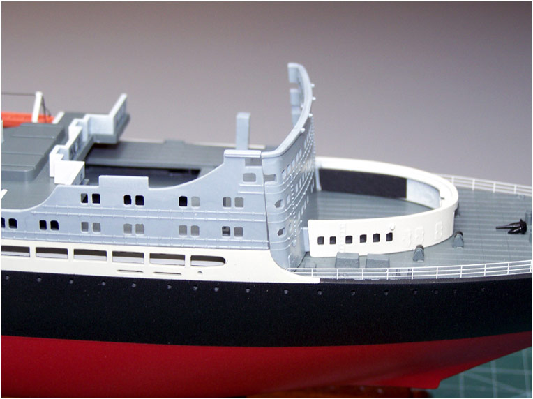

Moin allerseits,
die Seiten und die Vorkante der Aufbauten sind soweit fertig. Allerdings kommen noch
2 Ladebäume an die Vorkante, muß mal sehen, wie ich die takeln kann.
Einige Fenster mußten vor dem Einbau gebogen werden. Das ging mit dem Schaft des
Wachsspachtelgerätes ganz gut, allerdings nur bei ganz niedriger Temperatur.
Die Fenster wurden dann von innen so eingeklebt, daß kein Klebstoff an den Scheiben zu sehen ist.
Zum Schluß wurde wie immer schwarze Pappe hinter das "Glas" geklebt. Hier mal 2 Bilder von vorne. Bei einigen
Fenstern kann man den "Glaseffekt" sehen, ist immer etwas blöd zu fotografieren. Aber verglast sind sie alle.
Hier mal wieder lose aufgesetzt, an den Seiten ist jeweils nochmal der Schiffsname zu sehen, hier nicht auf kyrillisch.
Mit Mark Setter wurde der Untergrund bearbeitet, dann die Decals aufgebracht, und nach kurzem Antrocknen
kam nochmal Mark Setter drauf. Nach gründlichem Trocknen wurde der gesamte Aufbau dann zweimal mit
Humbrol-Mattlack gebrusht. Silvern? - iss nich.
Das Weiß des Aufbaus muß noch etwas "nachgilben", da der Rumpf ja schon vor einiger Zeit gebrusht wurde.
Aber da Farbe und Klarlack identisch sind, wird der kleine Kontrast mit der Zeit ganz verschwinden. Hoff' ich.
Wirkt schon ganz schön mächtig, der Aufbau eines Atom-Eisbrechers von vorne, oder?
So, ab in den Schrank damit und überlegen, wie es nun weitergeht.
Hoffe, es gefällt ein bißchen. Einige Bilder sind natürlich brutale Vergrößerungen.
Schönes Wochenende allerseits ...
