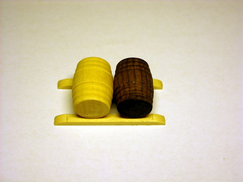

Weiter geht es Heute mal mit einer kleinen
Bastelei.
Die ersten 2 Rumfässer gab es schon mal.
Das linke Fass wurde schonmal einwenig auf Fass getrimmt. In die Rillen kommen noch die Reifringe.
Hier muß ich mir noch ein paar Gedanken machen, da die Breite 1mm nicht überschreiten soll.
Dazu wird der Holzbalken noch geteilt und dient dann als Unterbau für die Fässer.

Hallo MArtin,
damit wäre das wichtigste Gut ja schon einsatzbereit Very Happy Oder eher Einsatz-breit Lachen
Gruß,
BeitragThema: Re: HMS Victory von DeAgostini   Mo 31 Jan 2011 - 7:39
die Fässer sind schon mal als liegendes Gut an Bord.
Wichtig auch für die Werftarbeiter und deren Moral.
Mir gefällt nur die abgeflachte Seite irgendwie nicht.
So sieht ein Fass in meinen Augen (oder Erinnerung) nicht aus.
