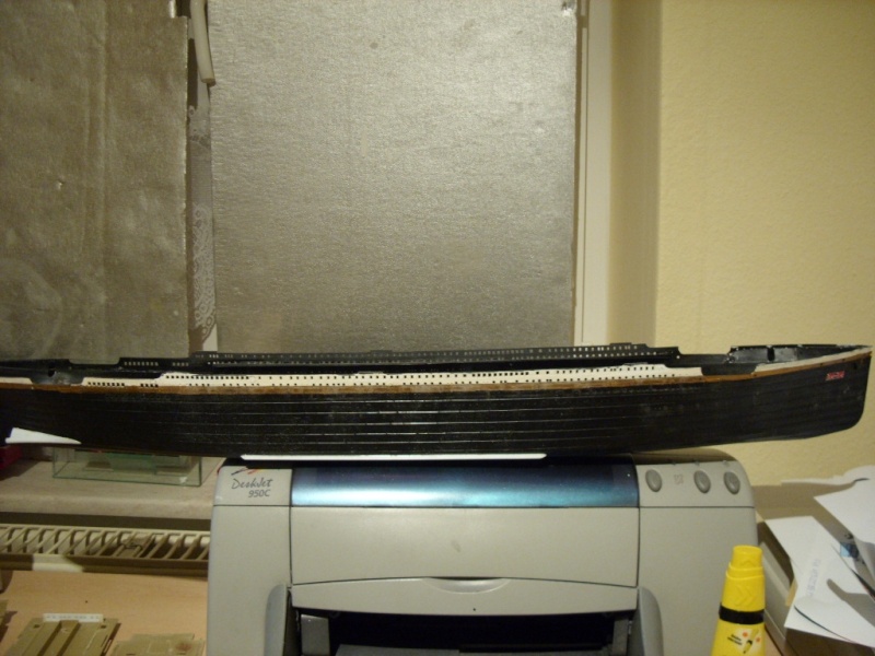

Männlich Anzahl der Beiträge : 1362
BeitragThema: Re: Titanic 1:350 Restauration und umbau zum Rc Modell   Di 25 Jan 2011 - 3:09
So jetzt nach dem ich alles wieder auseinander gerissen habe
sieht sie so aus.
Zum Glück hat der Erbauer Damals mit Farbe gespart,aber leider nicht mit Kleber,auch
die meisten Teile sind nicht einmal entgratet,aus dem Giesast rausgetrennt und gleich verleimt
Es gibt viel zu tun

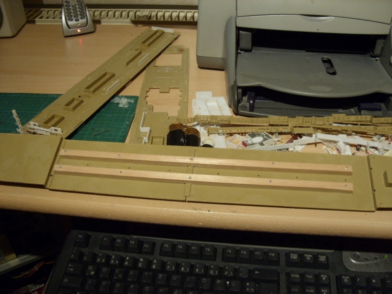

So
Da ich die gesamten Aufbauten aus dem Rumpf später herausnehmen möchte habe ich
die Basis sprich das erste Deck unterseitig mit Holz versteift
BeitragThema: Re: Titanic 1:350 Restauration und umbau zum Rc Modell   Do 27 Jan 2011 - 14:28
Tach zusammen
Das möchtet ihr jetzt wohl gerne wissen waa!! ?? hi hi Very Happy
Ok ok das erklährt sich ganz einfach,da der Erbauer den falschen Kleber benutzt hat,Ich denke es war UHU hart oder Ponal,ging das ganz einfach
Das Deck aus dem Rumpf herausgehoben dann mal ganz leicht nach Links verwunden dann einmal nach Rechts oben und unten das Zeug sprasselte ab wie alter Lack auf ner Blechbüchs
Mein glück das der Erbauer den falschen Kleber benutzt hat (das sah man auch an so manchen Teilen sie wahren ersoffen im Kleber) und nicht den richtigen Plastekleber der die eingestrichenen Oberflächen anlöst und miteinander verschmelzen läst
da hätte ich keinen Auftrag gehabt und das Schiff währe für immer verloren gewesen
So hat sie vorher ausgesehen
So sieht sie jetzt aus,die obersten Aufbauten sind für das Foto nur mal draufgestellt (Decks sind im ganzen herausnehmbar)
