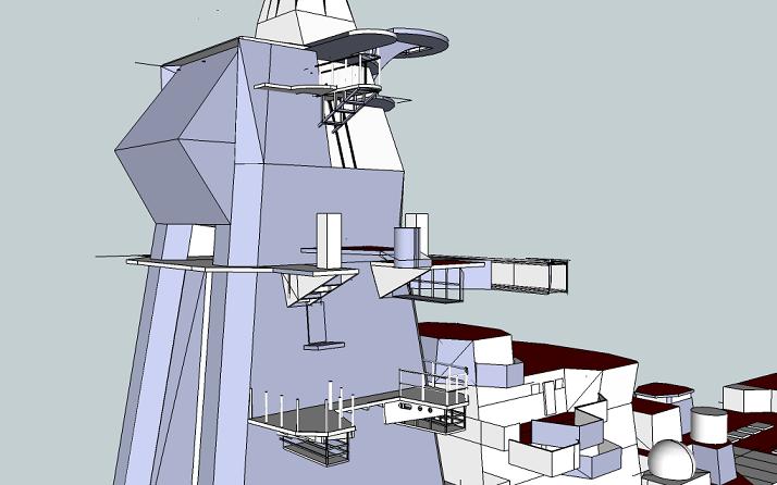

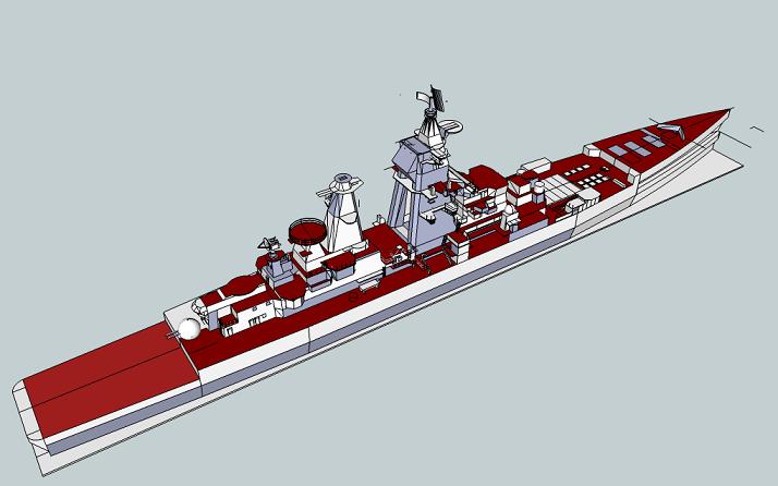

Nachdem ich etliche Fotos,Zeichnungen usw gesammelt hatte,wie immer erstmal ein
Computermodell,um Abmessungen und Proportionen hinzubekommen.
