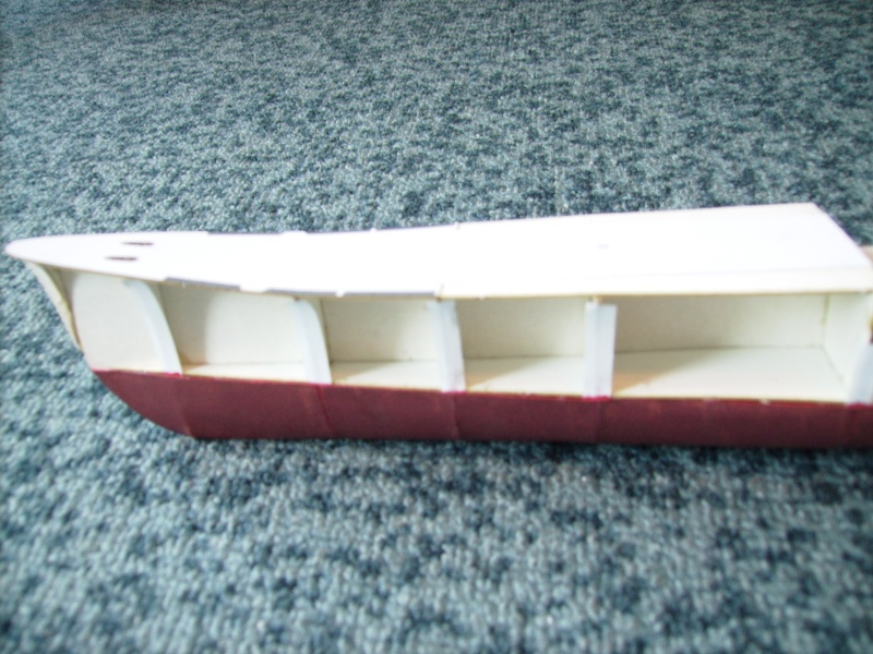

Nachdem das Spantengerüst stand, habe ich Klebelaschen auf die Spanten aufgebracht. Damit diese nicht zuweit auftragen, habe ich dünnes Papier genutzt - ein Fehler, wie sich später herausstellen wird.
Da dem Bausatz keine Klebelaschen beiliegen habe ich diese dann im Unterwasserbereich rot angmalt, damit es keine unschönenn weissen lücken gibt.
Die Passform der Teile ist super. Die Beplankung wurde genau nach Bauplan aufgebracht und passte tadellos. Unglücklicherweise habe ich wohl beim Spant drei und vier die beplankung etwas zu fest aufgepresst, denn die Klebelase drückte sich durch. Ob dies nun wirklich am Druck lag, oder ob der Kleber zu wasserhaltig war und somit das Material zu sehr aufgeweicht hat ist mir nicht klar. Alle anderen Nähte sind dafür gut gelungen.

Beplanken Vorschiff
Back. Bitte die beiden Ausschnitte links und rechts beachten - in der nächsten Baustufe gibt es dort ein Überrraschung

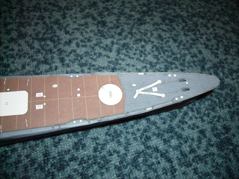

Und das gesamte Deck - bitte die unschöne Nahtstelle und die Möglichkeit diese zu verdecken beachten.

Nachdem mich der Dienst nun doch eine Woche von meinen Modellen abgehalten hat, habe ich das verregnete Wochende genutzt um etwas voran zu kommen.
Mittlerweile ist der gesamte Rumpf beplankt und auch das Deck ist aufgesetzt. Heute habe ich mit der Montage der Schrauben und des Ruders begonnen.
Diese Teile sollen eignetlich erst zum Ende erfolgen, aber die Vorstellung ein Modell mit allen Aufbauten drehen und halten zu müssen hat mich doch abgeschreckt - also zuerst die Schrauben und das Ruder.
Bemerkenswert ist die Beplankung der Bugsektion: hier wird ein Teil der Bordwand auf dem Backdeck befestigt. Dafür gibt es die Aussparung die im letzten Teil bereits angesprochen wurde. Ich hatte so meine Bedenken, aber das Teil hat sich fast von selbst in die richtige Position gezogen. Begeistert bin ich vom Bug - hier hat auf Anhieb alles gepasst.

Backdeck
Backdeck mit Decksprung, Hier ist schön der glatte übergang vom Rumpf zum Backdeck zu erkennen.
