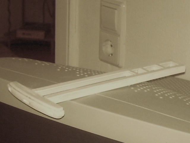

Wieder bin ich bei der Bodengruppe des kleinen Magirus ein Stückchen weiter gekommen.
Diesmal habe ich die vier Federn und die Hinterachse montiert.Und als Rohling die Vorderachse ausgeschnitten.
So langsam nimmt der Magirus Form an,finde ich
Gruß Hans

Schade das man die Stossstange auf den Bildern nicht so gut erkennen kann.Aber vielleicht siehst du es hier bei diesen
Bild etwas besser.
Bis jetzt ist alles noch aus Polystrol selbst angefertigt. Den Längsträger und Querträger ist aus 3mm PS geschnitten.Der Rahmenflansch 2mm Ps.
Die Stossstange habe ich aus 5mm +3 mm, sowie Unter und Oberkante aus 2mm Ps verklebt und anschließend verschliffen.
Danach die Scheinwerfer vorsichtig ausgebohrt,und die werde ich nach der Grundierung von innen,siber und mit 0.4mm Klarsicht PS
nur imitieren.
Bis zum nächstenmal,
Gruß Hans
