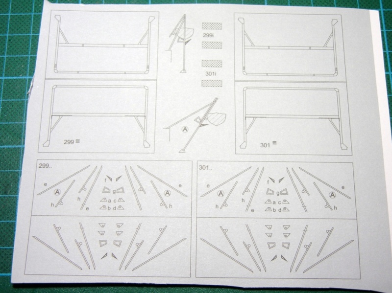

So, die Baugruppen sind nun zusammengefügt, jetzt beginnt der schwierigere Teil, das FUMessgerät (Matratze) aus eigenen Bordmitteln, sprich Lasercut Relingsteilen zusammen zu schweißen...
Als Vorlage dient mir der Baubogen:
Als Basis dienen mir drei Relingsabschnitte auf einen schwarz gefärbten Teebeutel geklebt und ausgeschnitten... dazu wei vertikale Stützstreben und drei horizontale Streben.
Dazu auf jeder Querstrebe je zwei kleine Abstandshalter, die an dem FuMeßturm angeklebt werden. Zum Schluß och die Seitenverstrebungen mit jeweils einem Verbindungskreuz.
Somit hat das Ganze eine gewisse Struktur und Steifigkeit.
Nun beginne ich mit dem Mast, als dem letzten Teil, der zum Aufbau gehört.

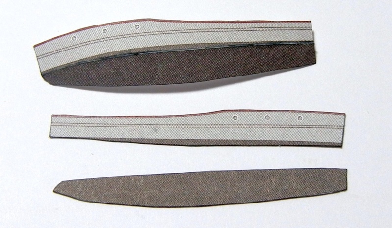

So, nun zu den Kuttern.
Die gibt es bei diesem Modell in drei verschiedenen Größen. Der Rumpf ist meiner Meinung nach genial konstruiert. Im Gegensatz zu den Kuttern auf der HMV Bismarck ist es hier geradezu ein Vergnügen, die zu bauen.
Die Aussenhaut besteht aus vier Teilen, die entsprechend vorgeformt und auf Stoß geklebt ideal zusammenpassen.
Dazu ein Innenskelett das die Form des Kutters vorgibt und festigt.
Zusammen mit dem Deck und dem Passagierraum...
ergibt das ein wunderbares Rumpfteil... Übrigens, die Scheuerleisten habe ich aus Lasercut-Reling gefertigt.
Da alle Kutter die selbe Rumpfkonstruktion haben, werde ich die nun in Reihe fertigen. Die Endausstattung erfolgt dann für alle zum Schluß dieser Reihenfertigung.

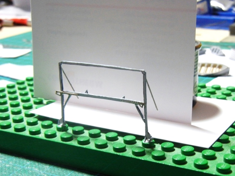

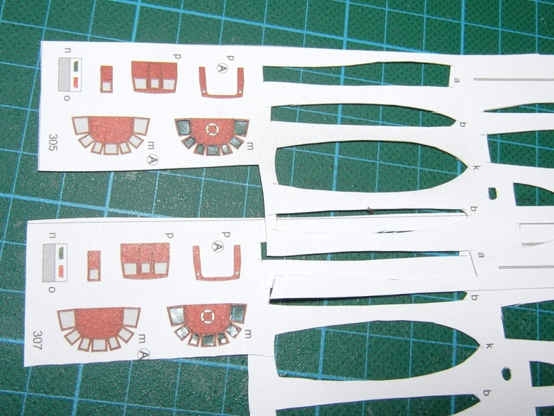

Noch schnell am Abend... Motorboote, erquickend und labend...
Die ersten zwei Motorboote habe ich jetzt doch schon komplett fertiggestellt.
Fenster ausstechen und mit Klarsichtfolie hinterkleben...
Den Steuermannsschutzraum entsprechend formen und an Bord befestigen
Die Handläufe aus LC-Leitern herstellen...
Die Boote auf den Hilfspodesten befestigen, damit die Kleinstteile präziser angebracht werden können...
Die Kleinstteile anbringen und die Boote entprechend an Bord befestigen...
