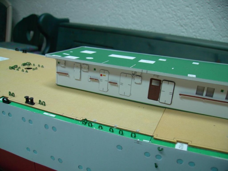

BeitragThema: Re: Fregata Dar Mlodziezy 1:100 GPM Baubericht unterbrochen.   Mo 16 Jan 2012 - 13:09
heute Vormittag war wieder basteln an den beiden Segler angesagt,. Nicole und ich haben wieder Fortschritte erzielt, die wir hier zeigen möchten.
Durch die Art der Konstruktion kann man fast den ganzen Aufbau fertig bauen bevor man ihn aufs Deck aufklebt.
Das ist sehr handlich und man kann auch sauber die Teile anbringen.
Der Aufbau ist noch lange nicht fertig und es wird noch ein Weilchen dauern bis wir ihn auf das Deck kleben.
Nicole und Peter

BeitragThema: Re: Fregata Dar Mlodziezy 1:100 GPM Baubericht unterbrochen.   Mo 16 Jan 2012 - 13:34
sehr schön gebaut.Eine Frage:Wo die Ösen sitzen sind auf richtigen Schiffen Nagelbänke.
Ist das so im Bogen angegeben oder ist das wieder einer Deiner genialen Einfälle, weil die
Nagelbänke im Bogen zu schwach sind für die Takelung.
Männlich Anzahl der Beiträge : 15799
BeitragThema: Re: Fregata Dar Mlodziezy 1:100 GPM Baubericht unterbrochen.   Mo 16 Jan 2012 - 14:28
Hallo Lothar
auf dem Bauplan sind da lauter Ösen und darüber kommen die Nagelbänke.
Nicole

grundsätzlich hast du recht. Bei den modernen Segelschiffen, wird das laufende Gut, am Mast also die Schoten und Fallen, jedoch über Umlenkrollen geführt und dann an den Nagelbänken belegt und aufgeschossen. Bei den alten Schiffen geschah dies direkt.
Vorteil der neuen Methode:
Weniger Kraftaufwand und weniger Druck auf den Belegnägeln.
Von daher machen die Ösen auf dem Deck schon Sinn. Ich denke die Nagelbänke kommen dann noch.

Mit Deinem Kommentar über die Nagelbänke hast Du , wie immer, Recht und liegst richtig. So etwas freut uns sehr. Hier auch ein Bild vom Bauplan.
Bei allen Nagelbänken sind noch Ösen ins Deck eingelassen.
