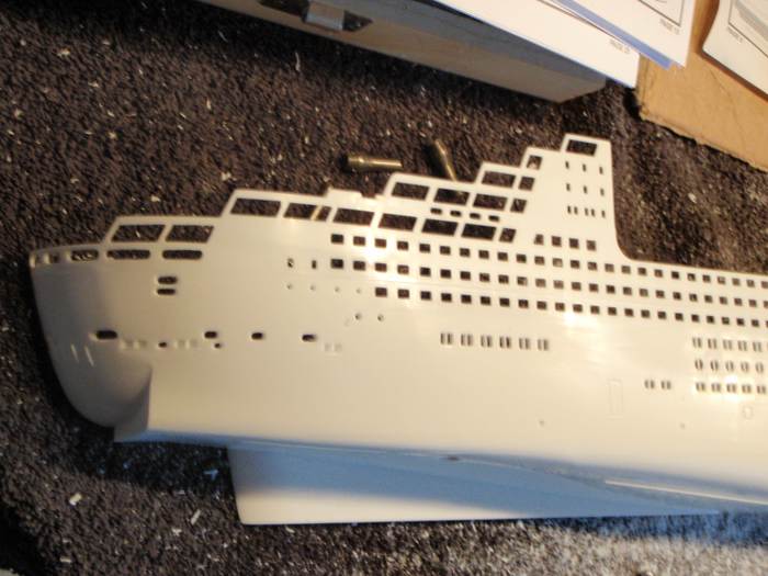

ich hatte mir bei meiner vorplanung schon, in nem alten übersichtsplan der bauteile, genau eingezeichnet was ich alles ändern möchte .
so jetzt fang ich erst mal an alle bullaugen im rumpf mit einem 0,8 mm bohrfräser aufzubohren . von hinten schön mit einem senker die ränder glatt machen damit das plexi auch gut anliegt .
( außenseite)

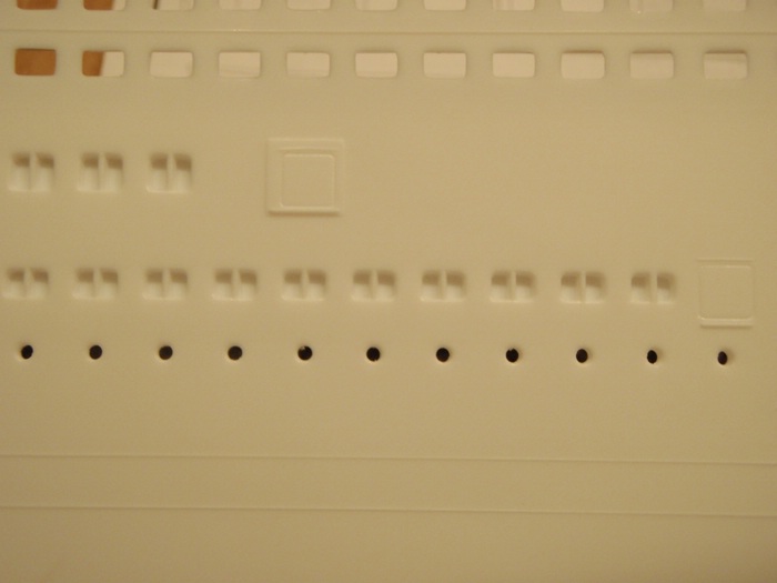

das war noch ne ziemlich einfache arbeit , als nächstes hab ich vor die ganzen fenster in der rumpfgegend freizulegen . dazu erst mal die rückseite so dünn schleifen das nur noch ein hauchdünnes stück plastik stehen bleibt . das dann mit einem scharfen skalpell sauber ausschneiden und den rest noch mit feinem schleifpapier und feilen glätten .
(innenseite)
(außenseite)
(innenseite)
(außenseite)
so das könnt ne zeit lang dauern bis ich alle fenster fertig habe :-)

deine Methode, die Fenster dünner zu schleifen, ist ja schon genial Twisted Evil Das vereinfacht natürlich das saubere Ausarbeiten der Öffnungen ungemein. Es sieht nicht danach aus, las dass Du das zum ersten Mal machst. Gutes Gelingen!
cheekymuc
Männlich Anzahl der Beiträge : 27
Anmeldedatum : 28.11.11
BeitragThema: Re: Queen Mary 2 , Revell , 1:400 , "der 2. Versuch"   Do 29 Dez 2011 - 10:09
doch, ist der erste versuch.
hatte den tip mit dem schleifen von nem modellbaukollegen aus nem anderen forum bekommen . klappt bestens und spart ziemlich viel arbeit, vor allem bei der menge an fenstern . von hinten störts ja nicht das es etwas dünner geschliffen wird . sieht man ja später nicht mehr .
lg stefan

so, nach 1 1/2 tagen schleifen, feilen und säubern sind jetzt alle fenster, bullaugen und auschnitte im rumpf die drinn sein sollen .
bin echt mega froh das ich das mini tool habe. ist doch einiges was man da wegschleifen muss bis die fenster zum vorschein kommen .

der rumpf von meiner queen ist so langsam fertig gespachtelt und geschliffen , die gondeln der schiffsschrauben sind auch schon angebracht . hab sie allerdings angeklebt, müssen nicht beweglich sein, mir ist es wichtiger das sie schön mit dem rumpf verbunden sind und keine spalten entstehen .
( hier sieht mann noch den von revell vorgegebenen verlauf der feuerroten farbe, werd den verlauf so ändern das er hinter den gondeln verläuft )
(die schatten vorne im bug sind kein murks :-)) hab die bullaugen nur aufgebohrt das sie plastischer sind . sie sind im original nur im hafenbetrieb offen. auf see werden sie mit lukendeckeln geschlossen die die gleiche farbe haben wie der rumpf. hab daher von innen wieder ein stück plastik angeklebt.)
hab mich entschlossen den verlauf des unterwasserfarbe im bereich der schrauben ein klein wenig zu ändern so das die schrauben alle im rostfarbenen bereich liegen . hab bilder von der queen in der werft gesehen und da ist der farbverlauf auch nicht so wie der von revell vorgegebene.
werd mich jetzt mal ans grundieren geben.
