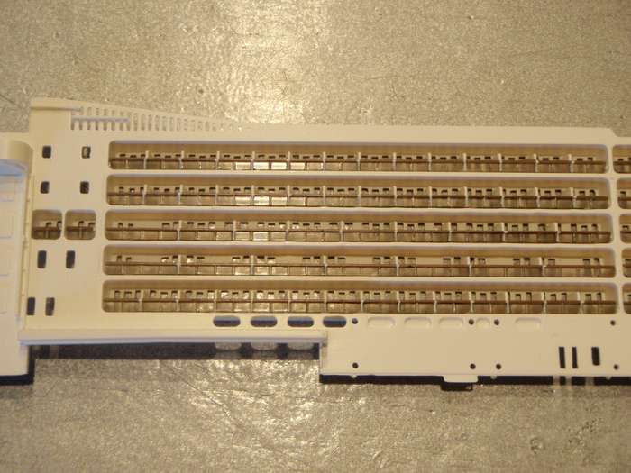

da die balkone ziemlich viel gedult brauchen hab ich zwischendurch erst mal mit dem rumpf weiter gemacht :
als erstes hab ich alle linien mit tape sauber abgeklebt und dann das unterwasserschiff gespritzt
dannach wurde wiederum abgeklebt und die seiten gespritzt
hier jetzt das ergebniss :
ok, jetzt gehts mit den balkonen weiter *stöhn*
hab mir lange den kopf drüber zerbrochen wie ich die einzelnen böden der balkone mit farbe versehen kann. abkleben und spritzen kommt bei der hohen anzahl nicht in frage, mit nem pinsel wurd es mir nicht sauber genug . da kam mir die idee : hab mir dünnen bastelkarton in der richtigen farbe besorgt, ihn zugeschnitten und die kleinen rechtecke einfach auf die einzelnen kabienen böden geklebt . war zwar auch ne ziemliche fummel arbeit aber es schaut absolut sauber aus .
jetzt gehts wieder weiter die ganzen balkonbrüstungen anzupinseln und dann einzukleben .

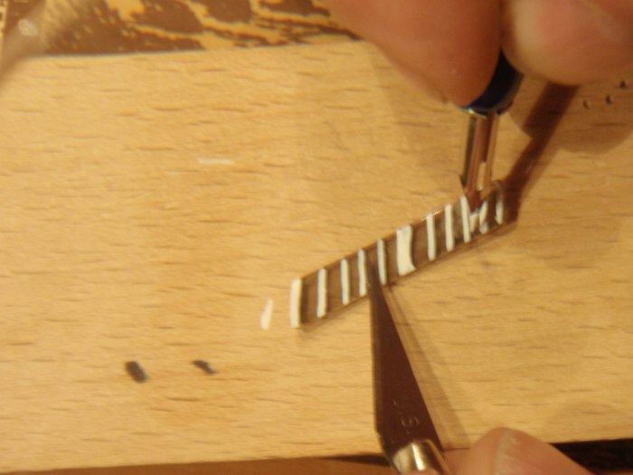

da ich gerade sowieso mit fummelarbeiten beschäftigt war mach ich jetzt erst mal mit den hinteren fenstern weiter . laut bauplan sollen sie nur von aussen mit schwarzen trennungen versehen werden aber das ist leider nicht so wie beim original.
da ging aber jetzt mein problem los :
die fenster beim original haben innen weisse rahmen. nur ist das problem: wie bekommt man sauber so feine linien auf den kunststoff ?? hab wirklich alles versucht, vom mini pinsel bis zum kleinsten faserstift . alles war einfach zu groß. dann kam die rettende idee. hab ne ganz dünne schreibfeder genommen, die funktioniert mit ein klein wenig verdünnter farbe absolut genial und ich find es schaut ziemlich sauber aus ( das foto ist durch eine lupe fotografiert worden !! )
der breite etwas krumm aussehene strich in der mitte ist so gewollt !!!
ok, so weit erst mal. die tage gehts weiter .
