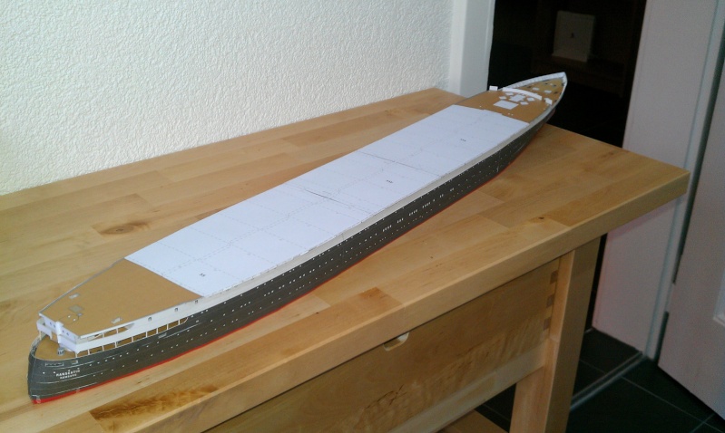

BeitragThema: Re: TS Hanseatic HMV 1:250   So 3 Jun 2012 - 18:54
So, dieses Wochenende hatte ich wieder etwas Zeit, um an meiner Hanseatic weiter zu bauen. Kantenfärben bei der Rumpfwand... unmöglich für mich, die Farbe hab ich schlicht nicht getroffen, also gleich sein lassen. Ansonsten waren die Ideen von Peter und Co. super und haben sich bewährt. Erst alles sauber vorformen, mit Seidenpapier hinterkleben und dann alle drei Stücke als Ganzes an das Spantengerüst. Zuerst hatte ich noch einen roten Papierstreifen unten angeklebt, etwa 1cm breit. Ich bin eigentlich ganz zufrieden, hier und da eine kleine Ungenauigkeit aber für mein erstes grosses Schiff doch ganz gut gelungen. Aber schaut am Besten selbst:
Erst nur eine Seite angebracht. Passte soweit gut in der Länge, nur hinten nicht ganz bündig. Die Innenschanz hab ich auf der linken Seite angebracht, rechts liess ich sie weg. Sieht eh kein Mensch und macht die Bordwand nur unnötig dicker.
Danach hab ich gleich das nächste Deck aufgeklebt. Da fehlen zwischen den beiden Hauptflächen in der Mitte etwa ein Milimeter. Ich hoffe, das hat später keine gravierenden Auswirkungen.
Zu guter Letzt habe ich noch ein paar Schanzstützen angebracht, bisschen Kleinarbeit zwischendurch Cool
So, das wars von diesem Wochenende. Nächster Schritt wird das Spantengerüst der Aufbauten sein. Hoffentlich passt auch da alles so wie bis anhin.
BeitragThema: Re: TS Hanseatic HMV 1:250   So 3 Jun 2012 - 19:13
Hallo Christian
Der Rumpf würde SAGENHAFT gut aussehen, wenn Du die Kanten gefärbt hättest.
Kantenfärben ist eine eigene Philosophie und manche machen das nicht.
Aber den Rumpf hast Du fantastisch hin bekommen. Ganz großes Lob meinerseits. großes ok großes ok großes ok
Keine Beulen, Dellen und keine Spanten die sich abdrücken. So müssen Rümpfe aussehen. Und wenn man richtig arbeitet, kann man das nicht nur als Profi sondern auch als " Anfänger" wie Du es im Kartonbau bist.

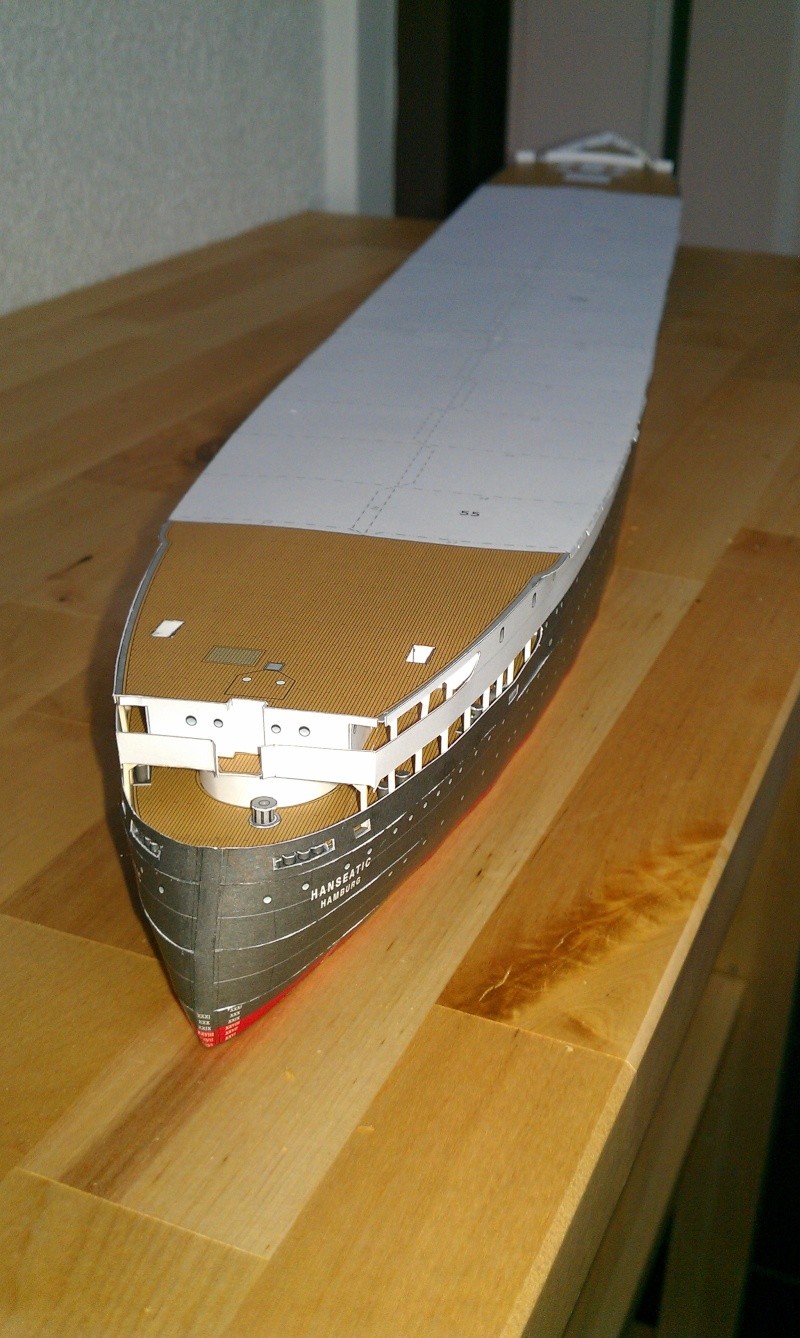

BeitragThema: Re: TS Hanseatic HMV 1:250   Mo 25 März 2013 - 11:04
Hallo Leute,
Nach fast einem dreiviertel Jahr ohne Kartonmodellbau habe ich dieses Wochenende wieder Zeit und vorallem Lust gefunden, an der Hanseatic weiterzubauen. Das finde ich das Schöne am Modellbau, niemand drängt dich und man kann das Modell gemütlich ruhen lassen, bis man wieder Lust verspürt, daran weiter zu bauen. Ich hoffe, dass ich in nächster Zeit wieder etwas mehr an der Hanseatic bauen werde und lasse, sobald möglich, natürlich auch wieder ein paar Erfahrungen und Bilder einfliessen.
Grüsse
Christian
EDIT:
Hier noch ein Bild, sorry für die Qualität. Folgender Punkt, der mir aufgefallen ist: die erste Reihe der "Fenster" bei den Aufbauten ist etwas kniffelig zum Anbringen. Zudem scheint die Breite der Fensterbahn etwas zu klein zu sein, ich konnte zumindest die Laschen nicht bündig ankleben, daher stehen die im Moment unten noch über. Das werde ich allerdings per Skalpell beheben. Hinten ist die Fensterbahn noch nicht angeklebt, daher steht die noch nach aussen hin ab.
Zuletzt von AnkH am Mo 25 März 2013 - 11:13 bearbeitet; insgesamt 1-mal bearbeitet

BeitragThema: Re: TS Hanseatic HMV 1:250   Mo 1 Apr 2013 - 15:06
Dieses Wochenende konnte ich wieder etwas an meiner Hanseatic weiter basteln. Das "Problem" mit den überstehenden Resten bei der ersten Fensterreihe über dem Rumpf hab ich ja bereits angesprochen. Ich werde die mit dem Skalpell abtrennen, sobald der Leim sauber ausgehärtet ist. Interessanterweise passte das zweite Deck nicht absolut sauber, auf der einen Seite blieb ein knapp ein Milimeter breiter Spalt. Die Aufbauten jedoch passten wieder auf den Milimeter genau aneinander. Hier jetzt aber mal ein paar Bilder:
Wie man sieht, musst ich bei dieser besagten ersten Fensterfront das abschliessende Zwischenstück in der Rumpfmitte etwas mehr als einen Milimeter länger lassen, ich finde aber, der schmale Streifen fällt gar nicht gross auf. Bei den "Fenster" links und rechts vom Pool hab ich mich gegen das Ätzteil entschieden, da mir irgendwie schleierhaft erschien, wie genau dieses Teil dort angebracht werden sollte. Nach Bauplan hätte es auf der Pool-zugewandten Seite anstelle des Teils aus dem Bogen angebracht werden sollen, mir blieb jedoch verborgen, welchen Vorteil dies gegenüber der klassischen Variante aus dem Bogen gebracht hätte.
Als nächstes stehen Pool, Tennisplatz und Abschluss der Aufbauten auf dem Programm. Danach muss ich mich endlich ums Bemalen der Ätzteile kümmern, da schon bald das Anbringen der Relinge im Bauplan erscheinen wird. Ich werde die Ätzplatinen zuerst mit Alkohol entfetten und dann per Spraydose weiss einfärben. Kleinere Teile werden danach von Hand angemalt, bspw. Treppenstufen, Teile für die Schornsteine etc. Dazu hab ich mir Revell Aqua Color Acryl Farben besorgt, ich hoffe, das war keine dumme Idee? Soweit so gut.
