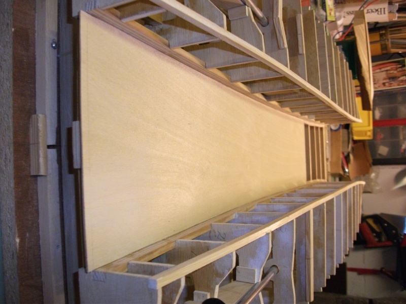

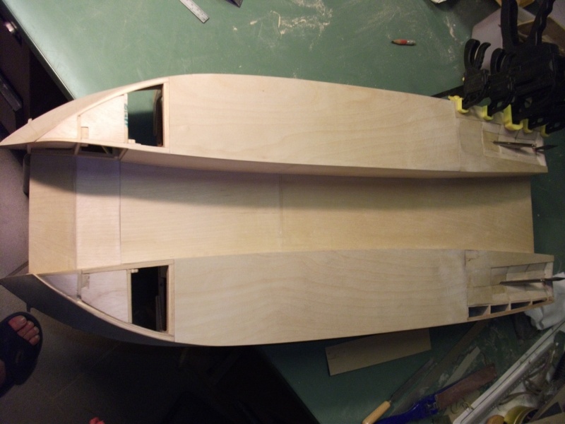

Die Beplankung ab November 2010
Beplankung ist fast nicht das richtige Wort, denn durch die glatte Form können ja recht große Stücke verwendet werden. Die gesamte Außenhaut - auch des Aufbaus - besteht aus 1mm Sperrholz. Es begann mit Kartonschablonen für den Schiffsboden, zwischen den Rümpfen. Dieser besteht aus 4 Teilen, an jedem Knick gibt es eine Nahtstelle.
Danach wurden die Teile - von Hand mit einer feinen Japansäge - ausgesägt, angepasst und mit Weissleim aufgeklebt.
Leider war ich da etwas voreilig, ich habe drei Schrauben, mit denen die Spanten auf dem Hellingbrett befestigt waren, nicht entfernt und kam beim besten Willen nicht mehr dran. So musste später die Lochsäge helfen.
Auf den nächsten Bildern ist der Baufortschritt zu sehen.
Mit Schaumgummi habe ich für den nötigen Druck beim Kleben gesorgt.
Der letzte Teil des Bodens ist auch angebracht, die Innenverkleidung schreitet fort. Im Bugbereich fehlen noch die Längsleisten, die zur Stabilität und als Klebefläche dienen.
Sie wurden aus einer Schicht 1 mm Sperrholz und zwei Schichten 2 mm Kiefernleiste zusammengesetzt, weil sich die 5 mm Kiefernleiste so schlecht biegen ließ. Vorne habe ich sie zur Sicherheit (es wird ja ein Fahrmodell) verschraubt.
Fortsetzung folgt!

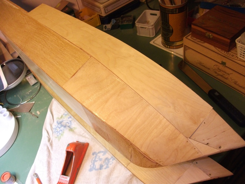

Die Beplankung - 2. Fortsetzung
Weiter ging es mit der Beplankung der Außenhaut. Im Bild sind alle Teile bereits zugesägt, außerdem wurde der Bugbereich mit Balsa aufgefüttert um größere Klebeflächen zu haben.
Bis auf ein Teil achtern sind alle vorher gezeigten Teile angebracht und MYA ist vom Hellingbrett befreit.
Weitere Teile am Bug sind angebracht, die restlichen sind kompliziert, da der Bug vorne gerade ist, an der Seite aber einen Knick hat. Außerdem ist dort der Rumpf doch ziemlich rund.
Nur noch ein Teil!
Bis auf das Zuschleifen fertig! Der Angstschweiss ist auch wieder getrocknet.
Geschafft! Nach dem Schleifen sieht auch alles recht symmetrisch aus.

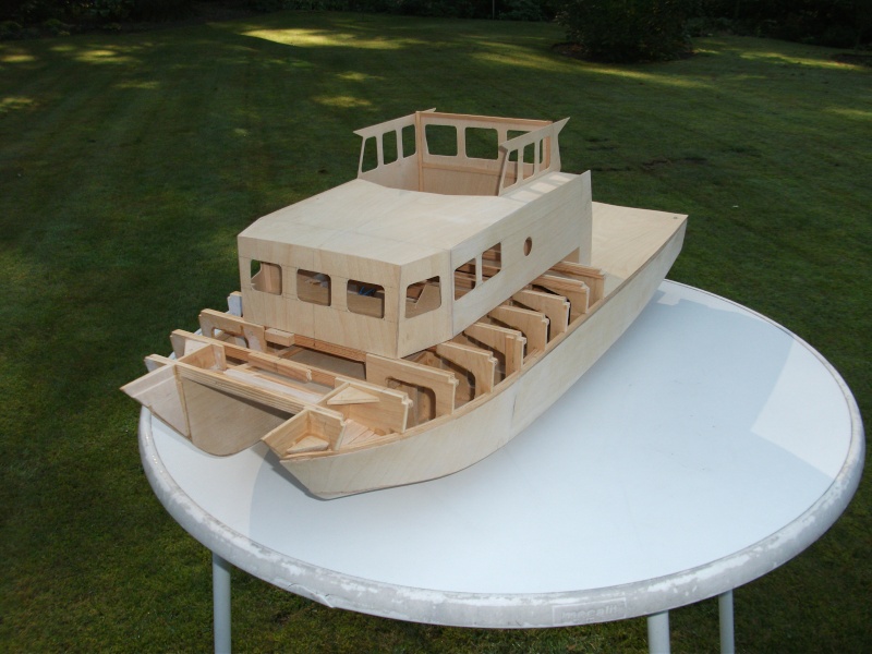

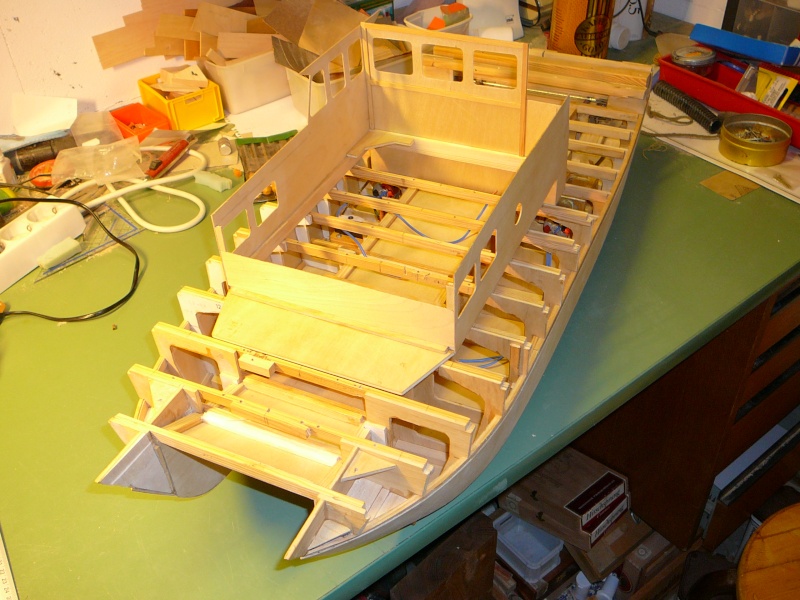

Der Aufbau - Labor und Ruderhaus
Zunächst mal gab es eine längere Pause (während der aber bereits andere Teile gefertigt wurden, der Bericht folgt später), weil im Plan sowohl Vorder- als auch Achterdeck völlig eben gezeichnet waren, was ich nicht glauben konnte, Labor- und Ruderhausdeck dagegen schienen gewölbt zu sein. Um es vorweg zu nehmen, es ist auch tatsächlich so, wie ich mich bei einem Besuch auf Sylt selbst überzeugen konnte. Ich hatte zunächst mit der Wattenmeerstation, dann mit dem Kapitän selbst telefoniert und einen Besichtigungstermin im Mai 2011 vereinbart. Im Zuge dessen ist auch das Bild vom Kapitän entstanden, aber - viel wichtiger - ich konnte auch alle Fragen klären und mehr als 200 Fotos machen.
Also konnte jetzt mit dem Aufbau begonnen werden. Aus dem Plan wurden zunächst die Maße entnommen und die einzelnen Teile aufgezeichnet, was wegen der asymmetrischen Position des Ruderhauses doch einige Überlegung kostete. Danach wurden sie ausgesägt.
Als erstes erhielt das Labordeck einige Unterzüge zur Verstärkung und um die Wölbung zu bekommen.
Während der Leim trocknete, wurden aus den anderen Teilen die Fenster herausgearbeitet, MYA hat immerhin 21 davon. Dazu wurde zuerst an jeder Ecke mit dem Holzbohrer von der Vorderseite die oberste Schicht des Sperrholzes angeschnitten (damit nichts ausreisst), dann von der Rückseite durchgebohrt. Danach wurde mit der Laubsäge das Mittelstück entfernt und die Konturen mit einer kleinen Feile geglättet.
Hier zeigte sich auch eine Schwäche des Plans, das Bullauge auf der Backbordseite war im Plan nicht verzeichnet. Aber ich hatte es bei meinem Besuch genau vermessen. Dahinter liegt übrigens die Toilette.
Natürlich musste das Ganze schon mal provisorisch zusammengesetzt werden.
Für das Zusammenkleben waren noch weitere Verstärkungen nötig, es soll ja ein Fahrmodell werden und die Kajüte muss abnehmbar sein. Aber jetzt kann man schon ein Schiff erkennen.
Das Deck und die Vorderwand des Labors, sowie die andere Seitenwand des Ruderhauses noch anzubringen war kein Problem, aber die noch fehlenden schrägen Teile in der Seitenwand des Labors sind in keiner Planansicht in wahrer Größe zu sehen. Eine Schablone half weiter.
Auf den nachfolgenden Bildern sieht man auch die Arbeitsschritte für das Herausarbeiten der Fenster.
Nach dem Ankleben und Verschleifen präsentiert sich MYA so:

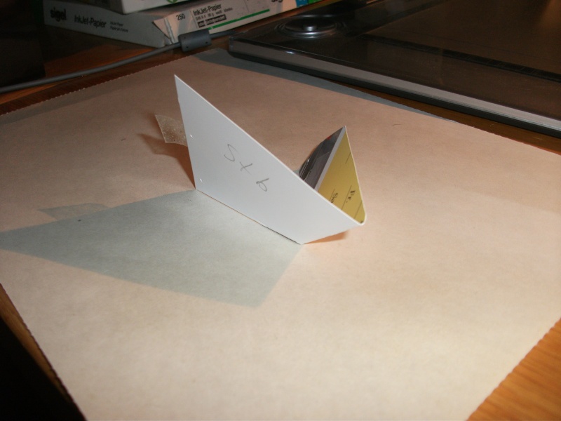

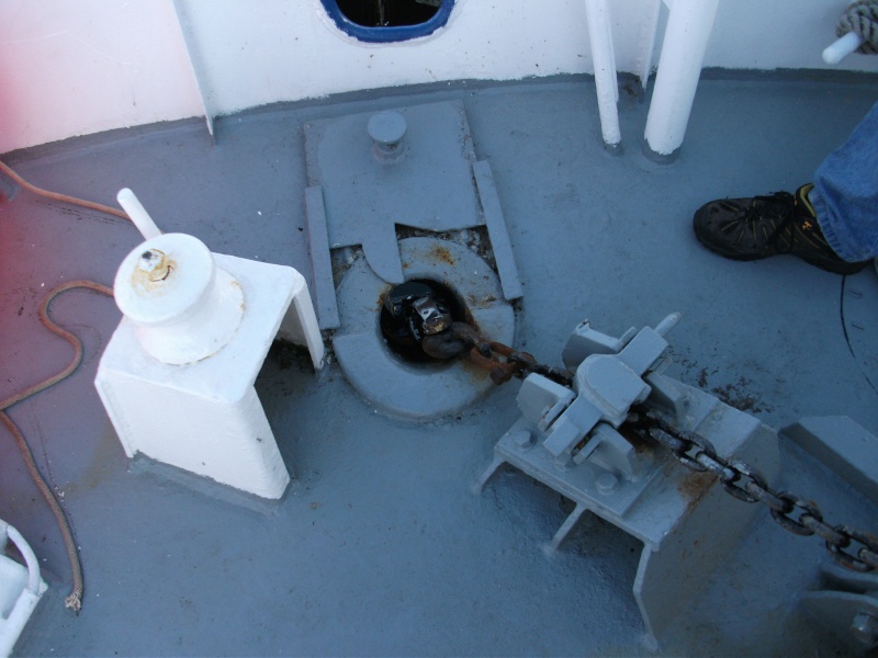

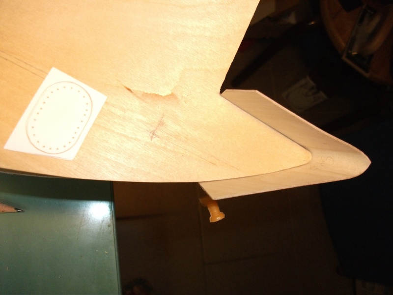

Pfuschbeseitigung und Vorderdeck
Als nächstes sollte eigentlich das Vorderdeck angebracht werden, allerdings fiel mir dabei auf, dass ich wohl den Plan nicht richtig gelesen hatte und einen dicken Fehler eingebaut habe, der an Hand des nächsten Fotos recht gut erklärt werden kann.
Die Oberkante des ersten Spants ist eigentlich die Vorderkante des Decks. Davor ist dann das Schanzkleid, das aber schräg nach vorne oben steht. Wie soll das aber gehen, wenn der Spant dort senkrecht steht? Das bedeutet, der Spant darf dort gar nicht sein, muss also entfernt werden. Der Dreiecksschleifer ist gefordert.
Das Schanzkleid steht parallel zum Bug. Damit beim Schleifen der Winkel eingehalten wird, habe ich eine Lehre hergestellt und auf das Deck aufgeschraubt.
Durch das Schleifen ist natürlich im Rumpf ein Spalt entstanden, der wieder dicht gemacht werden muss. Ein Klotz aus Balsholz heilt die Wunde.
Wenn man genau hinsieht, kan man erkennen, dass das Holz inzwischen schon einmal "behandelt" wurde. Ich habe auf Anraten eines Freundes, der eine Lackiererei hat, die Außenhaut mit verdünntem Klarlack mit Härterzusatz gestrichen. Ein Geniestreich, denn dadurch hat sich die Festigkeit des Rumpfes deutlich erhöht.
Außerdem zu sehen, bis auf 2 kleine Lücken ist alles wieder dicht.
Es wäre doch gelacht, wenn die nicht auch geschlossen werden könnten, natürlich wurden die Ecken noch abgeschliffen. Hartmetallbestückte Schleifklötze von Permagrit wirken da Wunder. Wenn ich so meinen Arbeitsplatz sehe fällt mir der Spruch ein: Nur ein Genie beherrscht das Chaos.

Pfusch beseitigt! Die aufgelegte Kopie des Planes zeigt die Genauigkeit des Modells. Ich bin zufrieden damit, wenn auch der Bug noch nicht ganz die endgültige Form hat. Auch hier war später wieder der Dreiecksschleifer im Einsatz
Eigentlich könnte jetzt das Deck drauf, aber im Deck gibt es 2 Klappen und zwei Mannlöcher, jeweils mit einem Spalt drumrum. Wenn dort im Modell Wasser steht, ist es nicht nur schwer zu entfernen, sondern es steht dann auch an der dort nur schlecht zu schützenden Stirnseite des Sperrholzes. Das war mir zu gefährlich, also habe ich alles aus Kunststoff gemacht.
Am 17. Juni 2012 ist es soweit, das Vorderdeck wird aufgeleimt.
1 Woche später ist alles sauber geschliffen und auch die Kajüte angepasst.

Das Schanzkleid an Bug und Vorderdeck
Sieht man sich einen Rumpf des Originals an, so sieht man, dass der Bug doch recht spitz ist.
Für das Modell ist es schon eine Herausforderung, dies entsprechend nachzubauen. Alles begann mit zwei Schablonen aus Karton.
Aufgefaltet sieht man schon eher die Form. Übrigens: der Pappstreifen der im oberen Bild noch dabei liegt, ist die Schablone für die Fortsetzung des Schanzkleides.
Leider war ich bei dieser Bauphase etwas nachlässig mit Fotos, es gibt dummerweise nur das Folgende und dann erst wieder welche, als beide Bugschanzkleider angebracht waren. Dem ging natürlich eine intensive Bearbeitung voraus.
Am Schiff musste jeder Bug sorgfältig geschliffen werden, denn er ist unten, in Höhe der Wasserlinie scharfkantig spitz und wird nach oben zum Deck hin immer runder. Das habe ich aus dem vollen Material mit dem Dreiecksschleifer herausgearbeitet, deswegen ja vorher die Auffütterungen.
Die Schanzkleider - wie alles andere auch aus 1 mm Sperrholz - wurden über Wasserdampf gebogen, nach ca. 10 Minuten waren sie so weich, dass man sie in beliebige Form biegen konnte. Mit Gummibändern wurde die Form fixiert und nach dem Trocknen sah das Ganze recht gut aus, wenn auch noch ein wenig wellig. Sehr schön ist auf dem Bild auch das eingebaute Mannloch zu sehen.
Trotz aller Bemühung: die Spannung auf dem Teil war nicht ganz wegzukriegen und so habe ich sie beim Kleben direkt am Schiff angeschraubt.
Aus dieser Perspektive seht man deutlich, dass noch Nachbearbeitung nötig ist, das war aber so geplant.
Nach dem Kleben wurde nochmal der Wasserkessel bemüht und jetzt ließen sich die "Wellen" deutlich glätten.
Kurzfassung: Schrauben entfernt, Steuerbordbug bereits teilweise geschliffen, weiteres Schanzkleidteil angeklebt!
Weil es so schön ist, noch einmal von der anderen Seite.
Alle Übergänge sind dank des Dreiecksschleifers glatt und ohne größere Fugen. Trotz der Pfuschbeseitigung verlaufen die Schichten des Sperrholzes sehr gerade, d.h. dass nach wie vor alles gerade und masshaltig ist. Übrigens: die Bilder stammen von Anfang September diesen Jahres.
Die Schablone für das nächste Stück Schanzkleid ist zugeschnitten und provisorisch mit Klebeband befestigt.
Die Pappe wurde durch Sperrholz ersetzt, das Teil ist vorgebogen, aber noch nicht geklebt, es liegt nur lose drauf.
Das Gleiche noch einmal für die Backbordseite.
Beide Seiten sind angeklebt und auf Höhe geschliffen. Wenn man genau hinsieht, sieht man, dass das Deck wie ein Schweizer Käse aussieht, überall sind Löcher gebohrt für die vielen Teile - Einfüllstutzen, Feuerlöschanschlüsse und anderes - die auf dem Deck stehen.

Ein Schritt stand vor dem Lackieren allerdings noch an, Schiffe haben ja gewöhnlich auch einen Anker, meistens mit Ankerklüse, MYA macht da keine Ausnahme, wie auf dem folgenden Foto zu sehen ist.
Auch wenn es witzig aussieht, die Verstärkungsplatten gehören nun mal dran (und sind wohl auch nötig, wie man auf dem obigen Bild sieht). Der Lackierer fragte mich, als ich sie wieder abholte, ob ich das denn nicht hätte schöner machen können, das sähe ja unmöglich aus.
Das andere Ende des Rohres ist natürlich auf dem Deck und sieht dort aus wie auf dem folgenden Foto zu sehen.Die Füße gehören dem Bootsmann, der gerade die Leinen losmacht. Wir (meine Frau und ich) durften ja mit rausfahren, als Studenten des AWI Wasserproben gezogen haben.
Diese Abdeckung lässt sich auch aufschieben.
