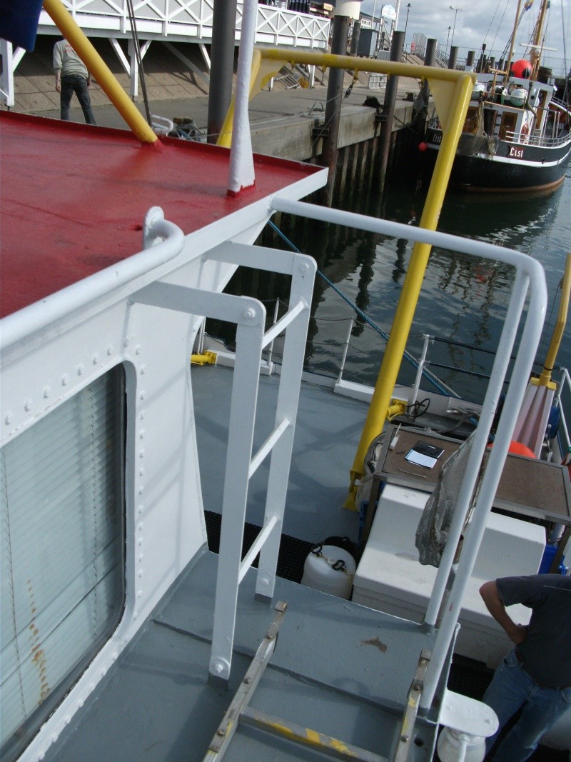

BeitragThema: Re: Der Forschungskatamaran MYA im Maßstab 1:20 gebaut von Guennie   Fr 14 Dez 2012 - 16:30
Die Leiter vom Vorderdeck zum Labordeck
Leider gibt es kein Bild der Leiter als Ganzes und in Großaufnahme, trotzdem kann man auf dem obigen Bild einiges erkennen, z.B. dass die Sprossen aus quadratischen Stangen gemacht sind und einfach stumpf dazwischen geschweisst wurden. Auf dem nächsten Bild ist sie ganz zu sehen, leider etwas aus der Ferne.
Das Wichtigste ist wohl zu erkennen, sie hat 5 Sprossen, der Abstand zum oberen Ende und unten zum Deck ist etwas geringer als der Abstand dazwischen. Das nächste Bild zeigt den Nachbau. Zuerst wollte ich die Holme aus 0,4 mm Messingblech machen, was der Wirklichkeit wohl näher käme, denn das Material im Original dürfte ca. 10 mm stark sein. Aber es sah einfach nicht aus, wirkte so labil, dass sich keiner getraut hätte, sie zu benutzen. Also habe ich überdmensioniert und die Holme aus 3 x 1 mm Messing gemacht. Selbst wenn Uwe wieder schimpft Very Happy es muss so! Man beachte, dass die Sprossen genau wie beim Original auf Kante stehen (Kantenlänge 1,5 mm).
Noch eine Abweichung vom Original: ich habe jeweils ein 2mm Loch gebohrt, die Sprosse durchgesteckt und verlötet. Im Foto an der mittleren Sprosse so eben zu erkennen.
Viel Spass beim Anschauen wünscht euch Guennie

BeitragThema: Re: Der Forschungskatamaran MYA im Maßstab 1:20 gebaut von Guennie   Sa 15 Dez 2012 - 8:44
Laughing Der schimpft doch nicht.Will nur spielen Wink
Das wurde aus Sicherheitsgründen so gemacht.Man rutscht auf der Kante,bei Feuchtigkeit nicht so schnell mit den Schuhen, ab wie auf der Fläche.
Ich denke,das das"mit dem Übertreiben",zum Teil auch Bequemlichkeit ist.Bequemlichkeit in Sinne,sich mit einem vielleicht unscheinbaren Teil und seiner Konstruktion,vielleicht länger aufhalten zu müssen.
Und es gibt dann auch noch Zuschauer,welche wissen wie manche Teile aussehen könnten.Meine jetzt nicht speziell den Modellbauer,sonder einfach den interessierten Zuschauer und Beobachter.
Bau nur weiter so Guenni Daumen

BeitragThema: Re: Der Forschungskatamaran MYA im Maßstab 1:20 gebaut von Guennie   Sa 15 Dez 2012 - 18:00
Die Leiter noch einmal
Jetzt hat die Leiter auch die Befestigungen erhalten. Statt sie am Vorderdeck zu befestigen, werde ich sie auch unten an der Kajüte befestigen, weil sich diese sonst nicht abnehmen läßt. Und statt sie stumpf anzuschweissen, wie auf dem Original haben die Befestigungslaschen Winkel bekommen. Klebefläche halt.

BeitragThema: Re: Der Forschungskatamaran MYA im Maßstab 1:20 gebaut von Guennie   So 16 Dez 2012 - 20:11
Perfekt?
MYA hat ja nochzwei Leitern. Eine ist auf dem Bauplan nicht drin, ist wohl erst später hinzugekommen. Ich habe für beide Leitern die Holme und die Sprossen abgesägt. Habe dann nachgesehen, wie die Abstände sein müssen - hatte ich seinerzeit auf Sylt abgemessen - aber es kam nicht hin, also habe ich etwas gerechnet und die Abstände angepasst und dann die Löcher gebohrt. Als ich die Sprossen einpasste kam es plötzlich nicht hin, es sollten 10 Sprossen sein, 8 hatte ich drin aber es waren noch 3 Löcher frei. Große Verwunderung!
Des Rätsels Lösung? Zählt selbst!
Oben ist einer der alten Holme, unten die zwei neuen. Seltsamerweise passt es jetzt auch mit den gemessenen Abständen.
Peinlich, peinlich für einen ehemaligen Mathe-Lehrer, schämt sich
Guennie

BeitragThema: Re: Der Forschungskatamaran MYA im Maßstab 1:20 gebaut von Guennie   Di 18 Dez 2012 - 17:42
Die anderen Leitern
Natürlich ist diese Leiter auch wieder nicht vollständig und gut erkannbar auf einem Foto. wenn man aber die beiden obigen Fotos zusammen nimmt, kann man auch die Sprossen zählen: 10 Stück. Von dem 11. Loch wollen wir nicht mehr reden!
Jedenfalls hat es diesmal geklappt. Die Halterung werde ich erst anfertigen, wenn das Dach des Ruderhauses angebracht ist, weil die Leiter daran befestigt ist. Auch diese Leiter muss vollständig am Aufbau befestigt werden, damit dieser abnehmbar bleibt.
Aber MYA hat ja noch eine Leiter vom Labordeck zum Ruderhausdeck.
Die Holme sind zusammen eingespannt zum Bohren.. Ohen die Holzzulage saßen nie beide richtig fest.
Mit einer Standbohrmaschine werden 2mm Löcher gebohrt.
Danach wird der Messing- Vierkantstab 1,5 mm durchgesteckt und auf Ecke gedreht.
In einen kleinen Schraubstock wird das ganze Teil zum Verlöten eingespannt .
Nach dem Löten - die Bilder waren leider unscharf - wurde zuerst mit einer Feile Hieb 3 der grobe Überstand abgefeilt, mit Hieb 5 die Feinarbeit geleistet und mit dem Lava-Diamant Schleifschwamm zum Schluss poliert.
Im Ultraschallbad wurde der restliche Staub und Dreck vom Löten entfernt.
Bis auf die Halterung erst mal fertig.
Vor dem Anbringen der Halterung wurde zunächst ein Holm etwas gekürzt, um die Stufe im Deck - auf dem Foto vom Original gut zu sehen - auszugleichen. Statt eines geraden Stückes, wurde ein Winkel angelötet, um später Klebefläche zu haben.
Am anderen Ende wurden Laschen angebracht, auch hier wieder Winkel als Abschluss. In diesem Zustand darf sie schon mal Probe stehen.
Noch fehlen die Schrauben, hier sind schon mal die Löcher gebohrt.
Die "Schrauben", ein Sechskant Messingstab mit 1 mm Durchmesser sind eingesetzt. Nach einem weitern Ultraschallbad kann sich das Ergebnis sehen lassen und bis auf die Farbe dürfte eine gewisse Ähnlichkeit mit dem Original unverkennbar sein. Wenn genügend Teile gebaut wurden, werden diese alle auf einmal lackiert. Damit ist das Kapitel Leitern abgeschlossen und es können die nächsten Einzelteile in Angriff genommen werden.
