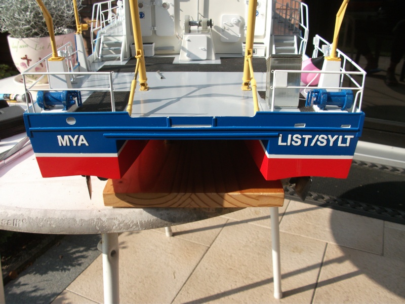

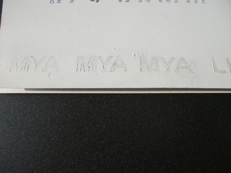

BeitragThema: Re: Der Forschungskatamaran MYA im Maßstab 1:20 gebaut von Guennie   Mo 7 Okt 2013 - 16:03
Geschafft,
der Karton mit dem Namenszug von MYA ist leer! Das kann doch nur bedeuten ....
Richtig! Der Name ist dran und hier sieht man am Beispiel des Heimathafens, wie ich es gemacht habe. Ein einfaches - nicht sehr stark klebendes - Malerkreppband wurde halb auf den Schriftzug geklebt, alles zusammen dann auf das Schiff.
Die Schrift wurde nach unten geklappt und das Kreppband nach 3 jeweils 3 Buchstaben eingeschnitten.
Dann habe ich die Buchstaben (eben jeweils 3) mit Sekundenalleskleber bestrichen ....
und wieder hochgeklappt.
Fertig! Auch die 3 Namenszüge sind dran, siehe nachfolgende Bilder.
Gott sei Dank haben sich meine Befürchtungen, die Farbe könnte sich mit dem Klebebnad wieder abziehen, nicht bewahrheitet, alles hat perfekt geklappt. Die kleinen Ausfranzungen an den Buchstaben, die von der Farbe kommen, sieht man nur aus nächster Nähe oder in der Makroaufnahme.
Ich hoffe, euch gefällt's auch.
