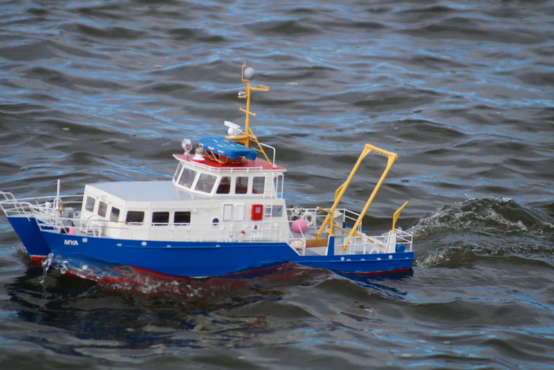

BeitragThema: Re: Der Forschungskatamaran MYA im Maßstab 1:20 gebaut von Guennie   Di 16 Aug 2016 - 20:45
Die Technik
spielte uns heute morgen einen kleinen Streich. Als MYA in den Barther Bodden sollte, lief plötzlich ein Motor nicht mehr richtig! Panik! Zum Glück stellte sich heraus, dass es nur ein leerer Akku war.
Heute nachmittag - nach einem kurzen aber heftigen Gewitter - war es plötzlich ziemlich windstill: also neuer Versuch. Und siehe da ...
Mya meisterte auch das raue Boddenwasser. Bei einer Fahrpause fachsimpelte ...
ein Expertengremium (v.l. guennie, unbekannt, aber auch Modellbauer, bastelstephan, bastelstephan Vater) über Gott und die Welt. Danach ...
zeigte MYA, dass sie sich auch auf Ostseegewässern behaupten kann und fuhr ...
bis fast zur vollständigen Akkuentleerung  dort herum. Erschöpft landete sie an.
Es grüßen aus Barth
Günter und Stephan
Männlich Anzahl der Beiträge : 1199
BeitragThema: Re: Der Forschungskatamaran MYA im Maßstab 1:20 gebaut von Guennie   Di 16 Aug 2016 - 21:13
jetzt habe ich MYA live gesehen und finde das Modell einfach super.
Super gebaut, super Lackierung und fährt auch super.
Es ist nett, sich mal mit einem User aus dem Forum persönlich zu unterhalten, mit dem man sonst nur virtuell schreibt.
