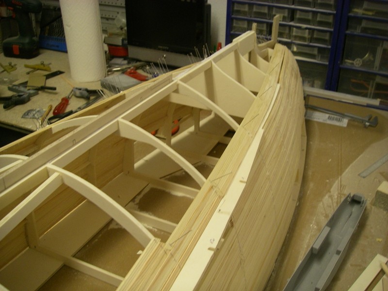

Und weiter geht`s das Spantengerüst ist fertig.
Habe auch schon mit dem Beplanken angefangen.
Gruß Helmut

Aber auch ich Lerne noch ist schon eine Herausforderung so einen Rumpf zu Beplanken.
Und danach kommt das Schleifen darauf freue ich mich am meisten.
Gruß Helmut
BeitragThema: Re: Graf Zeppelin 1:100 gebaut von Helmut1   Mi 28 Nov 2012 - 1:52
das ist schon richtige Fleissarbeit. Sauber Leiste an Leiste,und das auch noch wechselseitig Daumen Aber hättest Du bei den grösseren Flächen nicht mit Sperrholzstreifen arbeiten können? Mal abgesehen von der Zeitersparnis,da hätten sich aich noch ein paar €-Cent sparen lassen.
Auf jeden Fall gehst Du den Rumpf schon mal professionell an. Bin als Zuschauer weiterhin dabei.

ich wünsch Dir viel Spaß beim schleifen und nachspachten und wieder schleifen,das wiederholt sich solange bis der Rumpf glatt ist wie ein Kinderpopo.Ich kann da ein Lied von singen,denn ich habe die Rümpfe der Bismarck und der Graf Spee in 1:100 in gleicher Bauweise schon gebaut.Auch im Forum zu sehen.

Die größeren Flächen mit Sperrholzstreifen zu Beplanken ging nicht.
Bei dem Grafen sind die Seiten etwas nach Innen gewölbt.

Ich habe Kiefer Planken von 5x3mm verwendet und Sperrholz von 3mm stärke wollte ich nicht nehmen.

Also das Heck ist noch nicht ganz Fertig beplankt.
Was der Graf am ende Wiegen wird weiß ich noch nicht so genau aber ich denke so um die 40 kg.
Der Holz Rumpf wird sowieso kein Wasser sehen er dient mir nur um da raus eine GFK Form zu machen.
Gruß Helmut
