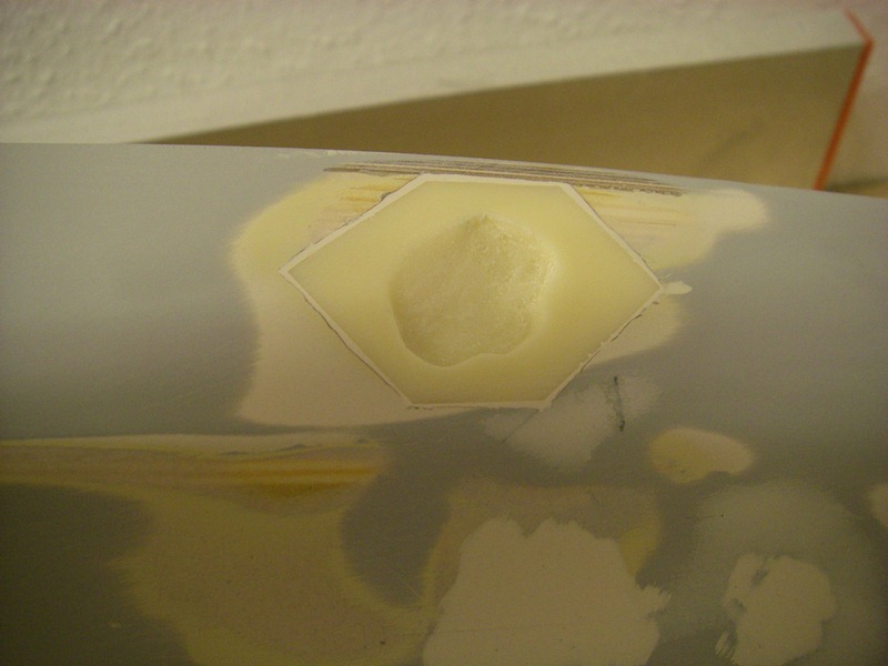

Hallo Modellbau Freunde
Nun einige neue Fotos.
Habe die Wulst noch mal geändert weil sie nicht gestimmt hatte.
Nun muss ich noch das Heck fertig Schleifen dann bin ich fertig auch mit denn Nerven.
Dann warte ich noch auf Wärmeres Wetter damit ich den Rumpf Lackiren kann.
Und dann kann ich die Form machen.
Es wird eine 6 Teilige Form ist zwar mehr Arbeit aber muss sein.

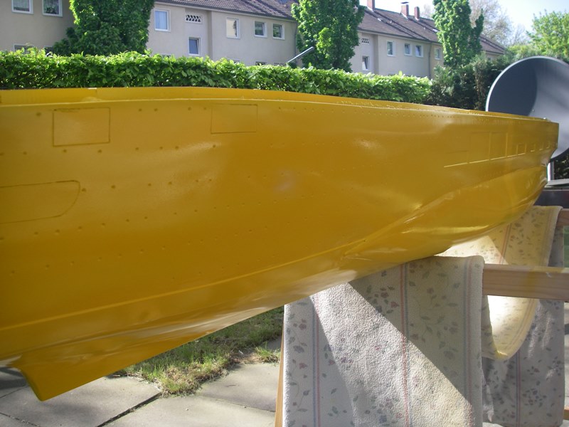

BeitragThema: Re: Graf Zeppelin 1:100 gebaut von Helmut1   Fr 12 Apr 2013 - 13:33
Es ist geschafft der Rumpf ist fertig.
Also als nächstes wird der Rumpf lackiert um noch Unebenheiten besser sehen zu können.
Diese werden dann noch beseitigt.
Danach werden die Bullaugen aufgezeichnet und angebohrt.
Es sind pro Seite weit über 300 Bullaugen Aber die müssen mit abgeformt werden.
Ja und dann wird die Form hergestellt.
Ich werde natürlich davon berichten.
Gruß Helmut

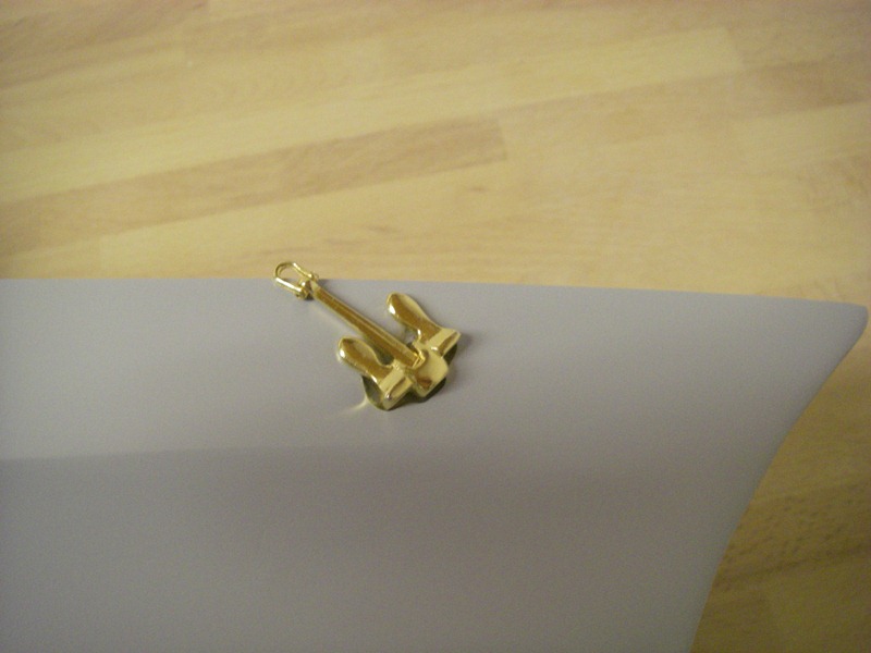

BeitragThema: Re: Graf Zeppelin 1:100 gebaut von Helmut1   Fr 26 Apr 2013 - 20:02
Ein kleines Update vom kleinen Graf.
Habe nun auch die Ankertaschen am Rumpf fertig die sollen nämlich mit ab geformt werden.
Nun ich denke das ich ende nächster Woche mit dem Ab Formen anfangen kann.
Und wenn nicht dann eben übernächste Woche.
Ich werde euch auch da von Berichten.
Gruß Helmut

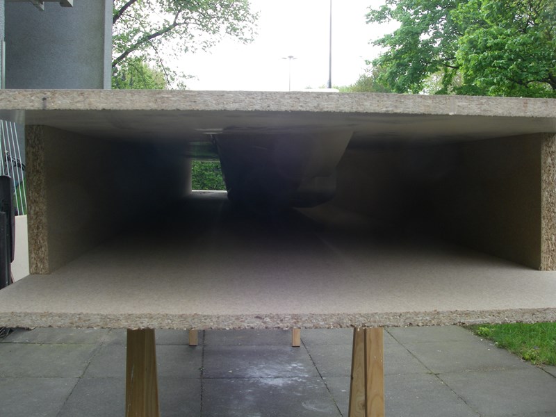

BeitragThema: Re: Graf Zeppelin 1:100 gebaut von Helmut1   Mi 1 Mai 2013 - 12:44
So habe mein Trennbrett fertig.
Nun muss der Rumpf noch ausgerichtet werden.
Ich hoffe das Ihr mir kräftig die Daumen drückt das alles so hin haut wie ich mir das vorstelle.
Gruß Helmut

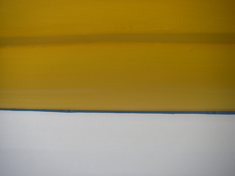

BeitragThema: Re: Graf Zeppelin 1:100 gebaut von Helmut1   Sa 4 Mai 2013 - 17:29

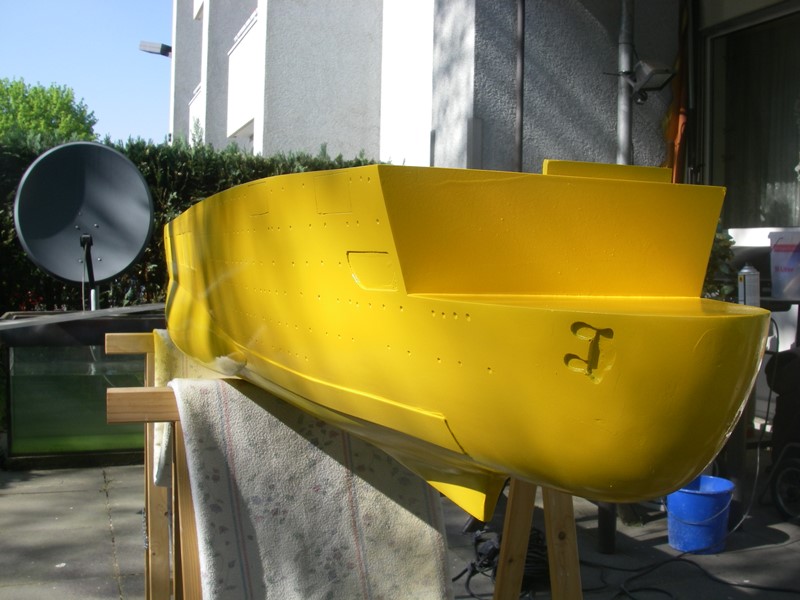

Der Rumpf ist fertig Lackiert.
Wundert euch nicht über die Farbe die ist bedeutungslos.
Habe auch alle Bullaugen angebohrt damit ich die auch mit ab formen kann.
Ich denke das ich in der nächste Woche mit der Form anfangen kann.
Gruß Helmut

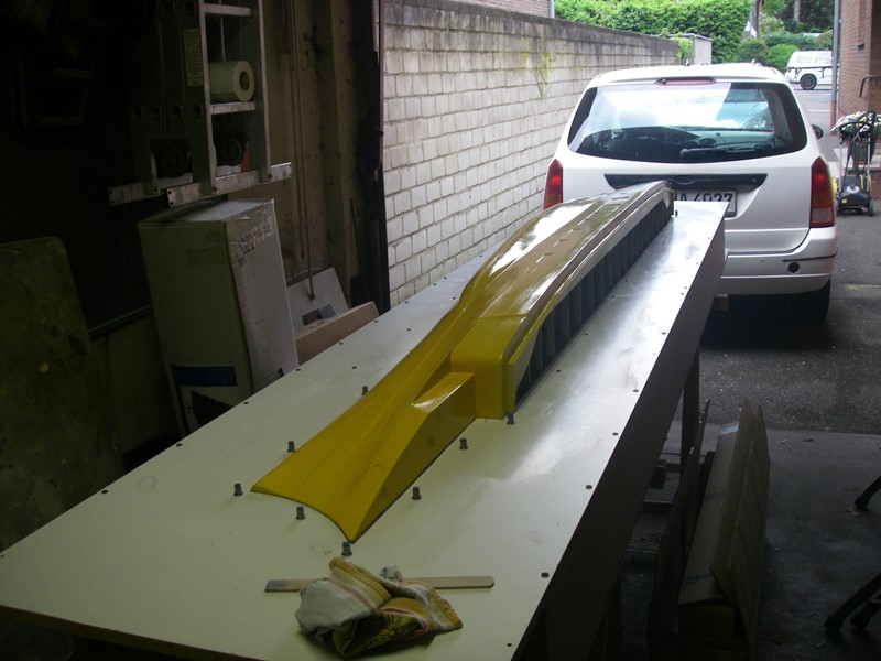

BeitragThema: Re: Graf Zeppelin 1:100 gebaut von Helmut1   So 5 Mai 2013 - 12:49
Hier noch einige Fotos.
So sieht es aus wenn der Rumpf ausgerichtet ist.
Habe auch mal die Spätere Verschraubung aufgelegt.
Ende nächster Woche geht`s los.
Gruß Helmut

BeitragThema: Re: Graf Zeppelin 1:100 gebaut von Helmut1   Mi 8 Mai 2013 - 18:30
Heute ging es los musste aber zu meinem Freund in der Garage wechseln Wetter bedingt.
Nach dem ausrichten wurde der Spalt zwischen Trennbrett und Rumpf mit Modelliermasse verschlossen.
Danach haben wir 5 mal Wachs aufgetragen und danach Poliert.
Und zum Schluss 1 mal PVA Folientrennmittel aufgetragen.
Und am Samstag werden wir mit dem Laminieren.
Gruß Helmut
