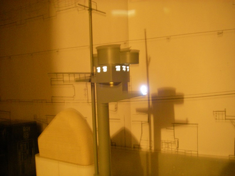

Habe nun denn Hauptmast fertig gebaut.
Oben am Mast müssen noch zwei Lampen angebracht werden.
Der Graf besitzt insgesamt drei Masten und an jedem Mast kommen Lampen hin
Kann mir einer sagen welche Farbe ich für die Beleuchtung nehmen kann?
Bei der Form geht`s im Moment nicht weiter aber nur Wetter bedingt.
Es soll ja ab Donnerstag besser werden.
Gruß Helmut

Hier noch zwei Fotos mit Beleuchtung.
Die Fotos sind nicht so gut geworden.
Ist halt schwer im Dunkeln Fotos zu machen.
Gruß Helmut

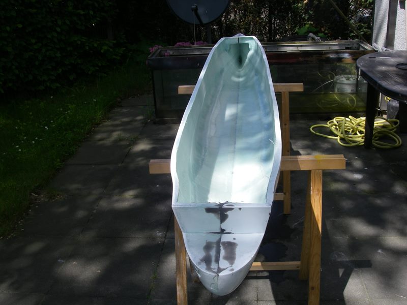

Es ist geschafft die Form ist fertig.
Die Form ist ohne Fehler und sogar der Holzrumpf ist unbeschädigt geblieben.
Hier ist die Form noch nicht getrennt.
Am Samstag wird der erste Rumpf Laminiert.
Gruß Helmut

So es ist geschafft der erste Rumpf ist fertig.
Habe zwar einige Fehler beim Laminieren gemacht die ich beim zweiten Rumpf nicht mehr machen werde.
Wenn man bedenkt das es mein erster Rumpf ist gehören Fehler zum Lernprozess da zu.
Habe die stellen wo ich einige Fehler hatte Gespachtelt und Geschliffen.
Am Samstag werde ich denn zweiten Rumpf machen der wird ohne Fehler sein.
Und mein erster Rumpf wird Verkauft.
Gruß Helmut
