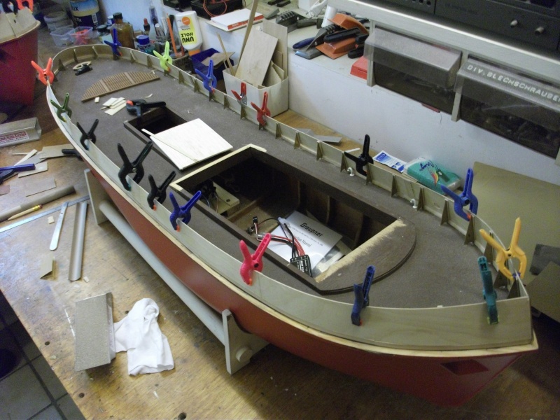

Schanzkleid
anbringen ist eine mühselige Sache. Vor allem dann, wenn es so kompliziert geformt ist wie bei Tuggy. Zumindest mir (und meinem Freund) fällt es recht schwer und es geht nur langsam voran. Aber ein paar neue Bilder gibt es trotzdem und ich denke, man kann auch gewisse Fortschritte sehen.
Ich habe bereits die ersten beiden Teile des Backbordschanzkleides miteinander verklebt und, die späteren Klebeflächen aussparend, die Innenseite mit SSG (=Schnellschleifgrund) 2 mal behandelt.
Außerdem wurde Teil 3 zuerst unten angepasst und später auf die passende Höhe geschliffen.
Auch das letzte fehlende Teil wurde zuerst aus Karton ....
und dann aus 1mm Sperrholz hergestellt. Unten ist es schon recht gut angepasst, die Höhe stimmt noch nicht, ebenso die Länge, es überlappt noch etwas mit dem achteren Teil. Es wird wohl auch erst dann millimetergenau abgelängt, wenn alle anderen Teile schon fest angeklebt sind.
Auf diesem Foto kann man das spätere Aussehen von innen schon erahnen.
Ich bin auch überzeugt, dass die zwischen Stütze und Schanzkleid angebrachten Verstärkungsstreifen später nach dem Lackieren recht realistisch aussehen, so als wären dort Verstärkungswinkel angeschweisst. Den oberen Rand wird man dann ja nicht mehr sehen, weil oben ja noch ein Winkel als Abschluss dran kommt.

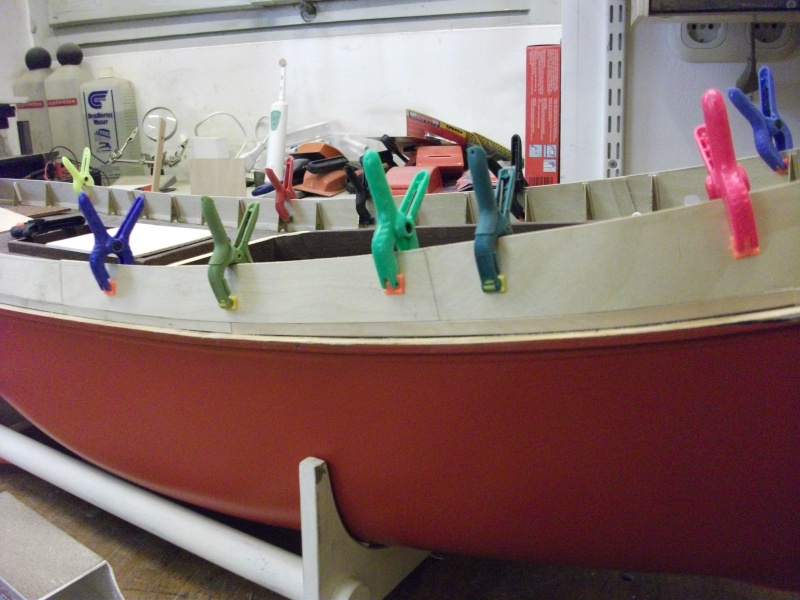

war die Schlepperwerft für etwa 2 Monate (schuld war die MYA, die die ganze Aufmerksamkeit beanspruchte), aber gestern ging es wieder etwas vorwärts. Nach längerer Pause dauert es immer etwas, bis man sich wieder reingefunden hat, aber einiges ist trotzdem geschehen.
Zunächst mal haben wir uns überlegt, dass es wohl zweckmäßig sei, zuerst die Löcher für die Lüfter zu bohren, die quasi unterhalb des Schanzkleides versteckt sind.
Außerdem habe ich die Backbordteile des Schanzkleides als Schablone für die Steuerbordteile verwendet und diese auch schon mal grob ausgesägt. Teil Nummer 4 an Backbord wurde auf passende Höhe geschliffen und mit Teil 3 verklebt. Wenn man sehr genau hinsieht, kann man erkennen, dass die 3. Stütze vor dem Ende des aufgestellten Backbordschanzkleides etwas mehr vorsteht. Sie stand - aus welchen Gründen immer - etwas zurück, das SK hätte dort eine Delle gehabt. Ich habe es mit Balsa ausgeglichen, wenn oben der Handlauf drauf ist, dürfte es kaum auffallen.
Eingentlich wollte ich das vordere Teil jetzt schon ankleben, Gott sei Dank haben wir noch mal den Plan zu Rate gezogen. Dabei fiel uns nämlich auf, dass noch eine Klüse fehlte. Die Speigattenklappen werden wir nur durch ein dünnes aufgesetztes Stück Sperrholz andeuten, sie also nicht wirklich funktionsfähig gestalten. Mit einer hartmetallbestückten Rundfeile (im Bild) war das Loch recht schnell zugefeilt ...
und die Klüse konnte eingesetzt werden.

Aber eben nur scheinbar. Die Backbordseite wurde in Feinheiten noch einmal nachgeschliffen und sitzt recht gut, oder?
Auch von innen wirkt es jetzt recht vollständig. Also ging es an die Steuerbordseite.
Zunächst wurden wieder Lagerhölzer auf die Stützen geklebt, im Bugbereich brauchten 2 eine zusätzliche Verstärkung. Im Foto wird eine gerade angebracht.
Hier sind drei der vier Teile mal probehalber aufgestellt. Sie passen recht gut, müssen allerdings noch genau angepasst werden.
Die Teile sind angepasst, d.h. ich habe sie unten, wo sie auf dem bisherigen senkrechten Rand aufstehen, so zugeschliffen, dass - wie man auf den Fotos auch sieht - kaum ein Spalt zu sehen ist. Beim nächsten Mal kommt Teil 4 an die Reihe und der obere Rand muss auf Höhe gebracht werden. Irgendwann wird es auch angeklebt.

finde ich, wie wenig man (ich) in 4 Stunden schafft. Dieses Schanzkleid raubt mir langsam den letzten Nerv. Wir arbeiten und arbeiten und nach 4 Stunden sieht man so gut wie nichts.
Ich habe heute noch mal ein bisschen an den Steuerbordteilen herumgeschliffen und kam dann auf die Idee mal zu testen, ob denn alles passt. Mit der Wasserwaage habe ich Back- und Steuerbord verglichen, wie man sieht: es passt.
Auch weiter hinten!
Teil 1 und 2 an Steuerbord wurden - nach nochmaliger sorgfältiger Anpassung an die untere Kante - miteinander verklebt ....
und auch die obere Kante passend geschliffen. Dahinter steckt natürlich: Höhe der Stützen anzeichnen, Ausgleichslinie einzeichnen, schleifen, anhalten, schleifen, anhalten .... eben bis es optisch und messbar passt.
Dann habe ich angefangen, an die restlichen Schanzkleidstützen Winkel anzukleben. Warum jetzt Winkel und nicht einfach flache Holzstücke wie bei den anderen? Ganz einfach: um das Schanzkleid einigermaßen gerade hinzukriegen haben wir manchmal einen 2. Holzstreifen (1mm) davor gesetzt, manchmal zwischen die Stützen eingepasst. Wo er davor saß, wurde ein Ausgleichsstück aufgeklebt, wo er dazwischen sitzt, werden 2. Winkel bündig angeklebt. Außerdem muss bei einigen Stützen die Neigung noch etwas mit Balsa angeglichen werden (Pfuschbeseitigung). Also viel Feinarbeit, die man aber - hoffentlich - später nicht sieht.
Außerdem wurde das letzte noch fehlende Teil an Steuerbord aufgezeichnet, ausgesägt, nass gebogen und schon mal grob angepasst. Sitzt gar nicht so schlecht, oder?
Na, was meint ihr, sieht er nicht schon ganz gut aus?

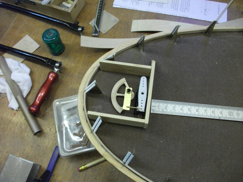

Zuvor, noch in Münster, habe ich angefangen, die Gräting, die die Ruderkette abdeckt einzupassen. Natürlich habe ich wieder mal vergessen zu fotografieren, aber wesentliche Schritte sind dokumentiert. Zuerst mal habe ich das Ruder wieder eingebaut, um die Höhe dafür abschätzen zu können. Ich habe ja schon früher gesagt, dass die Abdeckung etwas höher wird, als im Plan vorgesehen.
Dann habe ich einen Hilfsrahmen gebaut, um das Teil zum Anpassen irgendwohin legen zu können. Als nächstes wurde eine Schablone aus Karton geschnitten (Bild fehlt). Da ich dadurch feststellte, dass es so nicht geht, habe ich die Schablone und die Gräting in drei Teile geschnitten. (Auf dem 2. Bild dieses Beitrags kann man die drei Kartonteile - die mit den Schlitzen für die Stützen - so eben sehen)
Hier ist das Mittenteil schon angepasst, die Seitenteile sollten sich jetzt auch zwischen die Stützen schieben lassen, allerdings muss noch die entsprechende Auflage geschaffen werden. Mal sehen, ob ich das vor der Ausstellung schaffe. Morgen jedenfalls gibt es Bilder von anderen, schon fertig gestellten Teilen.
