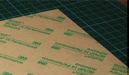

BeitragThema: Re: Striemitielnyj 1:25 GPM   Sa 8 Dez 2012 - 13:51
Servus Daniel,
ich nehme zum Verstärken Scotch 467 MP Transferklebeband.
Das Produkt ist einfach genial. Nur 0,05 mm stark, kein Gestank, keine Abbindzeit, kein beschweren der Teile mehr notwendig. Der einzige Weh(r)mutstropfen ist der Preis.
1 Rolle mit 50 Meter und einer Breite von 30 cm kostet so um die 130 Euro.
Dafür kommts du damit sehr, sehr lange aus.
BeitragThema: Re: Striemitielnyj 1:25 GPM   Sa 8 Dez 2012 - 15:34
Hallo Robert
Das ist wirklich ein tolles Material aber für mich noch kein Thema. Möchte erstmal so noch mehr Erfahrung mit Karton sammeln bevor ich etwas tiefer in die Tasche greife.
Also bis jetzt hat sich nichts gewellt alles Prima, ich lass es aber trotzdem noch schön bis morgen liegen nur zur Sicherheit. Very Happy
