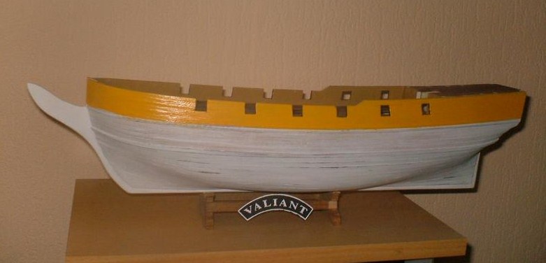

Der Rumpf ist fertig beplankt.
Ich habe denn unteren Teil schon mit Vorstreich-Farbe bemalt. Oben werden jetzt die 12 Geschützluken ausgeschnitten, dann gehts weiter mit dem Pinseln.
Hier ist aber erstmal wieder Pause angesagt da ich jetzt meine Con fertig bauen werde.

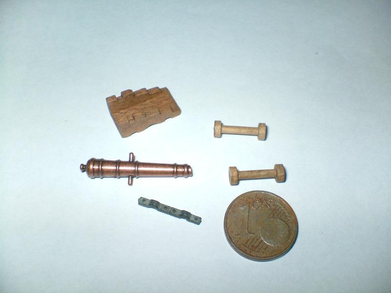

Ich hab mal ne Kanone gebaut.
Am Wochenende werde ich hier mal wieder etwas weiter machen.
BeitragThema: Re: H.M.S. Valiant British brig 1759 Mamoli 1:66   Sa 13 Apr 2013 - 10:41
Hey Daniel
soso, da geht es nun also an die Wummen. Sind die im Bausatz dabei?
Warum ist der linke Beschlag ein anderer, als der rechte?
Gruß!
BeitragThema: Re: H.M.S. Valiant British brig 1759 Mamoli 1:66   Sa 13 Apr 2013 - 11:16
Hallo Gnost
Die sind mit dabei.
Ist wohl ein kleiner Produktionsfehler, alle anderen sind gleich.
Ich habe nun alle enden der Spanten mit einem Cutter abgeschnitten. Jetzt geht es an die Bordwände, laut Anleitung bekommen die später auch einen roten anstrich werde meine aber anders machen ist mir persönlich sonst zu viel rot.

BeitragThema: Re: H.M.S. Valiant British brig 1759 Mamoli 1:66   Di 16 Apr 2013 - 19:02
Die ersten Geschützluken sind ausgeschnitten. Daumen
Jetzt noch auf der anderen Seite, danach steht wieder schleifen an.
BeitragThema: Re: H.M.S. Valiant British brig 1759 Mamoli 1:66   Di 16 Apr 2013 - 22:32
Hallo Daniel...
Und ich habe immer geglaubt die Luken müßten alle vorher ausgesägt werden.
Tja, man lernt halt nie aus. Ist übrigens klasse geworden.
Gruß, renee
BeitragThema: Re: H.M.S. Valiant British brig 1759 Mamoli 1:66   Mi 17 Apr 2013 - 0:04
Hallo Renee
Habe mich nur an die Bauanleitung gehalten. Die Bordwände sind jetzt 2,5mm dick war gar nicht mal so einfach. Hatte schon etwas Bammel dabei mir denn Rumpf kaputt zu machen.
Hoffentlich klappt es auf der anderen Seite auch so gut. Zwinkern
Männlich Anzahl der Beiträge : 3037
BeitragThema: Re: H.M.S. Valiant British brig 1759 Mamoli 1:66   Mi 17 Apr 2013 - 10:37
Ich stell mit das wahnsinnig schwierig vor, wie hast du das gemacht? Kannst du das mit der Schablone mal erklären,
fragt Guennie und sagt schon mal "Danke"
BeitragThema: Re: H.M.S. Valiant British brig 1759 Mamoli 1:66   Mi 17 Apr 2013 - 19:31
Hallo Guennie
So schwer war es eigentlich nicht musst halt nur mit Vorsicht an die Sache ran gehn. Habe das ganze mit einem spitzen Skalpell gemacht.
Der rote Bereich hier war meine Schablone habe das Stück auf Brotpapier abgepaust. Der Plan ist in 1:1
Danach nur noch auf denn Rumpf übertragen und loslegen. Habe mittig ein Loch gebohrt und dann angefangen rumherum zu ritzen(blaue Linien). Der Rest wurde dann noch mit einer feinen Feile fertig geschliffen.
Die Luken haben alle einen Abstand von 3 cm.
Und das blieb davon übrig.
Von Hinten habe ich mir noch einen Klotz eingespannt damit mir die innere Beplankung der Bordwände nicht kaputt geht.
So ich hoffe das reicht als Erklärung. Very Happy Alles eine Frage der Technik. study
So die andere Seite ist auch fertig geworden. Arbeitszeit für beide Seiten ca 7 Stunden. Shocked
