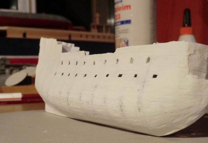

Somit war nun also die Beplankung dran und die habe ich zunächst mit 5mm breiten Papierstreifen aufgebracht.
Das wurde dann dick mit weißer Acrylfarbe eingepinselt unt verschliffen.
Wie man hier sieht, drücken sich da noch mächtig die Spanten durch.
Deswegen wurde über diese Schicht eine weitere Plankenschicht aus 2mm breiten Streifen geklebt -ähnlich wie bei der Cleopatra. Anshcließend wieder dick Acryl drauf und wieder verschliffen.
Das ergab dann einen ganz passablen Grundkörper:

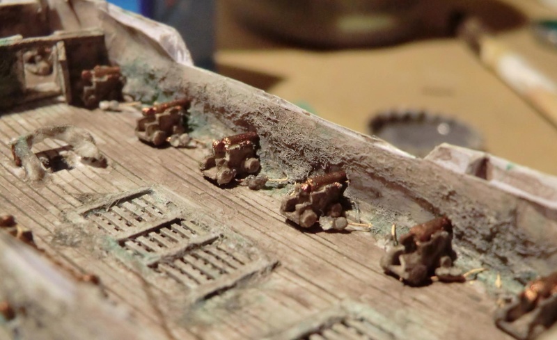

Mit meinem 999 Betrag hier im Forum möchte ich nun noch zu den ersten 14 Kanonen kommen.
Die sind im Prinzip ähnlich wie die bei der Cleopatra. Nur diesmal sind die Rohre aus Zahnstochern im Dremel gedreht und die Flaschenzüge etwas einfacher ausgeführt, da man die später eh nicht sieht. Restliche Takelung wie gehabt bei HMS Cleopatra.
Zum Schluss wurde hier und da noch etwas "Watte-Seetang" drapiert.
