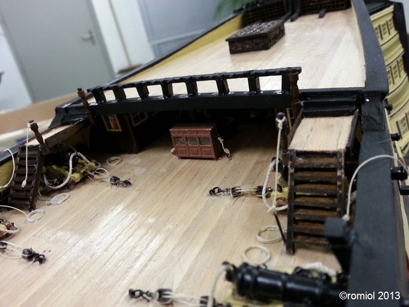

Liebe Modellbauer
Heute gibt's hier ein paar Bilder vom Mitteldeck mit dem Blick hinunter aufs obere Batteriedeck.
Vom verschiebbaren Schirm vor den Kapitänskabinen
und vom Steuer mit dem Kompasshäuschen
Liebe Grüsse
Rosmarie
