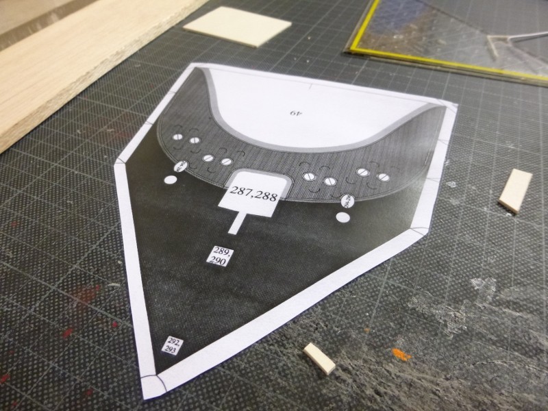

BeitragThema: Re: QUEEN MARY2 JSC 1:250 längere Unterbrechung   Do 04 Jul 2013, 14:32
Für einige könnte es interessant sein, darum zeige ich wieder ein paar Bilder von meinem Vorgehen.
Da ich mich nicht mit der normalen Papierdicke zufrieden gebe, habe ich mir vopn einigen Teilen des Bogens eine Kopie gemacht, SW wegen den Kosten, und die mit 0,5mm Finnkarton verstärkt. Diese Decks dienen zur Stabilität und ich später die Teile des Originalbogens flach aufkleben.
Hier die Bilder.
Ganz schön hoch, die Bugfläche. Wird bestimmt einige Probleme geben mit der Bordwand. Hier tauche durch die Vergrößerung auf 1:250 bestimmt Probleme auf.
Werde mal schauen ob mir hier noch was einfällt.
Nun das Heck.
Hier bin ich genau so vorgegangen wie am Bug.
Mir gefällt das Ganze und es macht einen sehr stabilen Eindruck.

Vielleicht werden nun einige die Hände über dem Kopf zusammen schlagen und sich fragen: Was macht den der da ????
Auch den Bereich der Balkone kleide ich vorher mit Karton aus. Hier bei der QM2 ist es anders als bei der GALAXY,von Kampen Design. Hier ist die gesamte Wand ein Teil und nicht einzelne Decks. Balkone werden, bei der QM2, außen angeklebt und da möchte ich eine stabile Wand haben. Vielleicht unnötig?
Aber besser vorsorgen als später das grausame Erwachen.
Morgen geht es weiter, hier an gleicher Stelle. ich hoffe euch alle wieder begrüßen zu dürfen.

das finde ich genial mit den SW Decks einerseits dient es zur stabi und des anderen kannst du dir sicher sein das die Originalen dann richtig gut passen. Klasse Bau Kartonbauer

Meine Methode bei diesem Schiffsrumpf heißt: Ein Kasten bauen und den dann verkleiden.
Da kann mir dann nichts passieren. Erst ausmessen, anpassen und dann kleben.
Bisher sieht das Ganze gut aus, Passgenauigkeit ist unerwartet gut, trotz Vergrößerung. Lediglich ein Spant ist ein wenig zu schmal. Aber nur ganz wenig.
