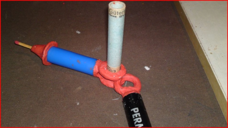

Hier nun die Foto von meiner bisherigen Eigenkonstruktion:
Die bisherigen Teile
So sollen die Beine beweglich bleiben
Das Gelenk von Trippy
Rahmen für die Kapsel mit der Beleuchtung. Bisher nur Unterteil
BeitragThema: Re: Projekt THE TRIPODS   Do 4 Jul 2013 - 9:02
Hallo Kreative
Du machst Deinem Nick ja alle Ehre. Die Serie ist mir noch in Erinnerung.
Wenn ich so den Materialmix betrachte, alle Achtung, daß lässt erahnen was noch auf uns "zukommt".
Kann nur spannend werden!

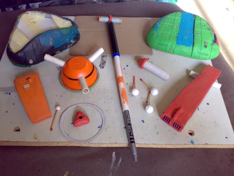

BeitragThema: Re: Projekt THE TRIPODS   Fr 5 Jul 2013 - 5:54
Das ist mein heutiges Tage-(bzw Nacht-) werk:
Das was noch angeklebt ist, kommt dann morgen:
Auf den Bildern sieht er irgendwie aus wie Pittiplatsch. Aber im Original gefällt er mir eigentlich schon ganz gut. Stabil ist er wohl auch. Habe Trippy kräftig mit dem Nudelholz bearbeitet, und umgekippt beim abfotografieren ist er mir auch schon ein paar Mal. Wie man aber sieht, er hat es überlebt.
Und jetzt Feierabend. Wünsche euch einen guten Morgen und einen Schönen Tag. Bis später die Kreative
BeitragThema: Re: Projekt THE TRIPODS   Fr 5 Jul 2013 - 15:15
Die Zündhölzer sind für den Fall, daß es nicht nach Deinen Vorstellungen gelingt???
großes zwinkern

BeitragThema: Re: Projekt THE TRIPODS   Fr 5 Jul 2013 - 16:46
Hallo Ralf,
die Streichhölzer sollen verhindern, das ich mir das Muster platt drücke wenn ich das Teil wieder anfasse. Außerdem sind sie gerade. Bei Freihandarbeit könnte da was schief und krum werden. Vielleicht lasse ich die beim Giessen auch drin(nur die Enden kürzen) weil die Belüftungslammellen im Original höher sind als der eigentliche Boden. Ist nun die Frage, sind die Streichhölzer die Lammellen, oder deren Zweischenraum, der dann höher ist, wenn man sie weg nimmt.
Wenn alles fertig modulliert ist, schaue ich mir die Teile noch mal genau an. Vergleiche sie mit dem Original und teste, ob die Proportion stimmt.
Ich hab noch gar nichts über die Größe von Trippy gesagt.
Also die Kapsel vorne von Ecke zu Ecke ist 16cm, die Kugel hat einen Durchmesser von 7cm und Höhe insgesammt sind jetzt 40cm .Je nach einstellung der Beine können das dann 5cm höher oder niedriger werden. Im Roman zu der Serie wird beschrieben, das ein Trippy auf Grund dieser Bewegungen zwischen 40-50m hoch sein soll. Nun könnt ihr euch den Maßstab selber ausrechnen.
LG die Kreative

BeitragThema: Re: Projekt THE TRIPODS   So 7 Jul 2013 - 18:52
Das sind jetzt alle Teile die das Ding braucht. Ich habe via PN Nachricht den Tipp bekommen, alles mit Epoxydharz zu überziehen, damit es fest wird. Wie geht es dann weiter confused Ich dachte aus den Teilen wird die Siliform hergestellt...
Gruss Die Kreative
BeitragThema: Re: Projekt THE TRIPODS   So 7 Jul 2013 - 18:59
Knetmasse kannst Du nicht mit Epoxi verstärken....
Das bleibt matschig. Den Korpus müstest Du aus anderem Material fertigen.

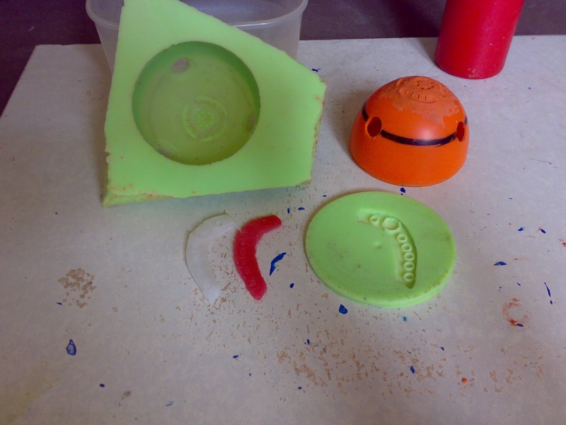

BeitragThema: Re: Projekt THE TRIPODS   Mo 8 Jul 2013 - 15:55
schaut mal, eine Trippy Kugel! War halt neugierig, wie sich das Silikon verarbeitet.
Die kleinen Teile sind Probeabgüsse aus Kerzenwachs!
Besteht also noch Hoffnung, dass ich wenigstens erstmal den Unterbau fertig bekomme.
Gruss die Kreative
BeitragThema: Re: Projekt THE TRIPODS   Mo 8 Jul 2013 - 16:17
Na siehste,
der Anfang ist gemacht - und den "Rest" kriegste auch noch hin.
Ist halt bissel schwierig, wenn man so etwas zum ersten Mal macht....
Weitermachen!
