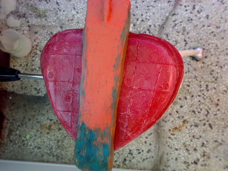

Heute ist also der Tag gekommen, wo wir von einem tapferen kleinen Trippy Abschied nehmen müssen. Nach dem er mit dem Nudelholz geschlagen, mit dem Messer massergiert und mit Meltalnieten gepierce wurde, erlag er heute seinen Qualen Crying or Very sad
Aber kein Grund zur Traurigkeit. Er hat ein Erbe hinterlassen, auf das eine neue Generation von Trippys die Welt erbobere...
Hier nun die Bilder, der letzten Momente von Trippy's aufoferndes, kurzes Leben:
Etwas eigenmächtige Version eines Giesskastens. Zum Stützen der Pappwände habe ich Blumenerde in die nicht benötigten Ecken gefüllt und fest angedrückt. So konnte ich etwas Material von dem flüssigen Silikon einsparen.
Hier die Formen mit dem nun lidierten Unterteil von Trippy. Etwas Knetmaterial hat sich von der Pappe gelöst. Man könnte es natürlich ohne Probleme reparieren, aber das Urmodel hat nun ja seinen Zweck erfüllt. (Danke Trippy)
Hier der Abdruck vom Ur-Trippy. Alle Details sind klar und deutlich wiedergegeben. Auch die Streichhölzer im Kapselboden. Diese sowie die Druck-köpfe für die Metallnieten haben sich bei dem Entformen dann auch abgelöst.
Die Unterseite der Kapsel
Das Loch von dem Unterteil der Kapsel wird dann noch seperat ausgefüllt, damit ein Hohlraum für meine Beleuchtung bleibt, sich aber das Resinteil dann wohl besser entnehmen lässt.
Im Internet habe ich den Tipp gefunden, Kunstharzbasierte Lackfarbe als Trennmittel für die Formteile zu verwenden. So gabe ich sowohl die Ränder der Sili Form und auch das Urmodel mit Klarlack aus der Spraydose dünn eingesprüht.

das Wetter ist ja bei diesem Projekt nicht gerade auf meiner Seite. Viel zu heiß um irgendwas brauchbares zu arbeiten Heiss  Dashalb habe ich meinem Trippy mal etwas frische irdische Luft auf dem Balkon gegönnt. Hier nun die Bilder von allen bisher gegossenen Teilen. Beine und Unterteil der Kapsel aus Resin, aber leider verformt und Verzogen. Oberteil der Kapsel aus Kerzenwachs, Blende immer noch Urmodel. Die Nase ist schon für den nächsten Abformungsprozess vorbereitet worden (steckt in einer Schüssel).
Playmobil Mädchen wartet bereits auf ihre "Weihe" Very Happy
Unterteil aus Kerzenwachs. Leider war es bei der Hitze zu weich um es für das Foto des gesamten Models einzubauen. Es hätte das Gewicht vom Kapseldeckeln nicht getragen.
Das einzige Teil das aus 1Kg Resin bisher etwas gewoden ist. Daher bereits lackiert.
Hier dann alle bisher abgeformten Teile einmal in Kerzenwachs gegossen, in der Menge wie sie später auch für ein Model gebraucht werden. Der Probeguß war sehr hilfreich. Nun kenne ich die Tücken der einzelnen Formen und weiß diese dann mit Resin zu umgehen, oder auf was ich besonders achten muß, damit es gelingt. Wie man im Hintergrund sieht, wurden die Formen für die Kapsel noch mal verändert, da die Teile in Resin zu schwer geworden wären. Jetzt werden sie als Hohlkörper dann gegossen.
