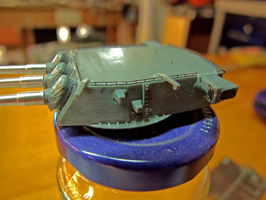

Hallo liebe Freunde des Modellbaus.
Wie im Bereich "Bausätze frisch aufgemacht" ja schon angekündigt, will ich hier nun mit dem eigetnlichen BB der "USS Missouri" anfangen. Über das Schiff, seine Aufgaben und Geschichte möchte ich hier allerdings nicht mehr sooooo viel erzählen. Dazu hält Wiki sicherlich mehr bereit, und diejenigen die es Interessiert, sind dort sicher auch besser aufgehoben als hier.
Ja, der Bauplan beginnt interessanter Weise mit den großen Geschütztürmen. Im Bereich "...frisch aufgemacht" hab ich ja schon die ersten Fotos eingestellt. Der erste Turm ist heute (fast) fertig geworden. "Fast" deswegen, weil nur noch die Rettüngsflöße angebracht werden müssen, dann wäre der Turm ganz fertig. Das kann ich aber erst machen, wenn der Turm auch fertig lackiert ist; und das wird noch einige Zeit dauern, da ich erst die Türme zwei und drei auch soweit fertigstellen will, dass ich alle drei Türme zusammen lackieren kann.
Es ging nach dem anrbingen der Leitern weiter mit dem Entfernungsmessern an den Seiten der Türme. Diese sind im normalen Bausatz "nackt" und werden eigentlich nur am Turm festgeklebt. Eduard leifgert aber für zwei Seiten des Teils noch Ätzteile, die zunächst anzubringen sind, bevor diese an dem Turm geklebt werden.
Danach ging es an die vier Rettungsflöße, die an den Seiten der Türme angebracht werden sollen. Hier sind sie im "Original" von Tamyia zu sehen.
Eduard packt dann noch einen Boden dazu und ein Paar Riemen pro Rettungsfloß
Links das nackte Floß von Tamyia, rechts das Floß mit dem Eduard Ätzteilen. Leider ist mir hier bei den ersten Rettungsflößen noch zuviel Kleber in das Floß gelaufen. Für später, weiss ich, dass ich da deutlich weniger nehmen muss.
Danach folgten die Körbe für die hintere Turmwand. Leider weiss ich derzeit noch nicht genau, wofür die eigentlich sind. Ich vermute aber mal, dass sind Köbre für die leeren Patronenhülsen der 5 Zoll-Geschütze, die auf den großen Türmen zwei und drei noch aufgesetzt sind. Wer dazu mehr weiss, bitte mal mitteilen.
Diese Ätzteile müssen erst halbrund gebogen werden, bevor dann die Seitenteile nach innen gebogen werden können um den Korb "abzudichten".
Die endgültige Position der Körbe ist an der Rückwand der Türme.
Abschliessend folg das umlaufende Geländer rund um den Turm, womit der erste Turm dann "fertig" ist.
Zu sehen ist auch noch das störende Glänzen des Klebers. Dies wird vor der Lackierung noch verschwinden. Ich habe gute Erfahrung gemacht, die Bauteile vor dem Lackieren mit Aceton zu reinigen. Für jeden, der es nachmachen möchte, sei aber vorsicht geboten !!! Aceton löst den Kunstoff vollständig auf, wenn es zu "dick" aufgetragen wird. Ich verwende einen Pinsel, der in Aceton getaucht wurde und dann auf einem Papiertuch fast wieder trocken gewischt wurde. Das restliche Aceton, das im Pinsel ist, reicht aus, um den Kunstoff leicht anzurauhen, und überflüssigen Kleber zu entfernen. Bei hartnäckigen Kleberesten, lieber ein zweites und drittes Mal mit wenig Aceton drüberwischen, als einmal zuviel nehmen. Das hat zumindest bei der F-14, die ich nebenbei noch baue sehr gut geholfen.
Der zweite Geschützturm wurde heute auch schon angefangen, Bilder gibt es aber erst zu einem späteren Zeitpunkt, da die grundlegenden Aufbauten die gleichen sind, wie beim ersten Turm. Nur haben Turm zwei und drei noch zwei 5-Zoll-Bofos-Geschütze auf dem Dach....
... die als Ätzteile von Eduard dem Bausatz beiliegen....affraid
Die Logik de Bauplans ist übrigens auch erkannt worden. Tamyia beschreibt den Ablauf so, dass man erst mal die Massenteile hergestellt  um die dann später schon fertig an ihre Plätze verteilen zu können.
Rolf   :-)
