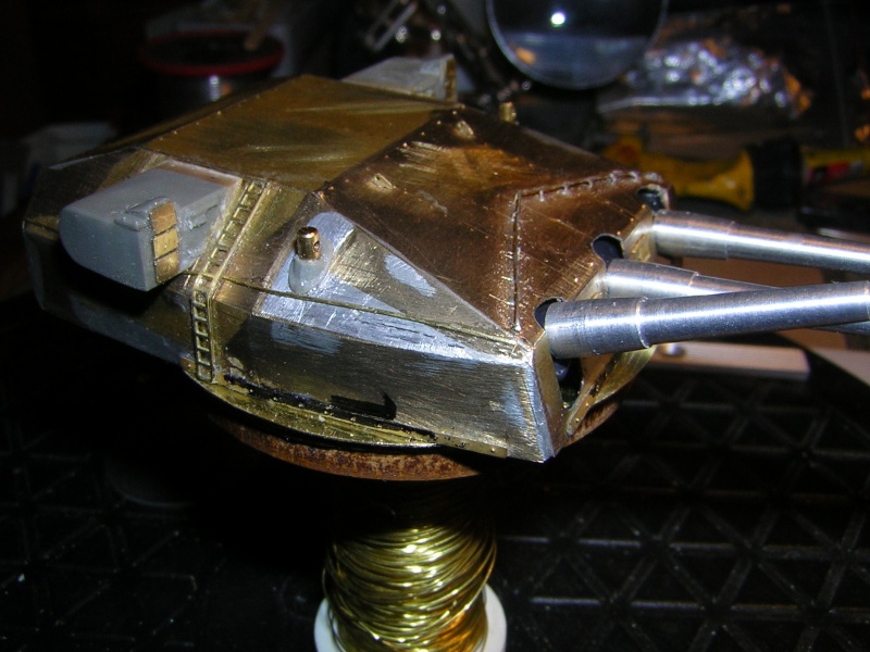

werd mich mal an die admiral graf spee wagen. aussehen und farbgestaltung dezember 1939.
wie meist wird die spee zum grossen teil aus holz und messing gefertigt.
das deck ist aus sperrholz. graviert und planken einzeln gebeizt . planken ca 1,4 mm breit und 20mm lang.

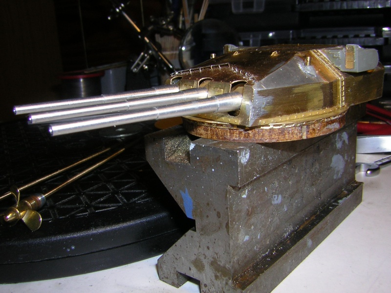

das erste geschütz (komplett aus metall). bonus vorgabe : alle läufe müssen sich einzeln bewegen lassen und dürfen nicht durch eigengewicht absacken.
verlöten und verputzen
geschafft !
vergleich mit einem turm der bismarck.
im 2.weltkrieg gab es kein hauptgeschütz (drillingsgeschütz ! )welches so schnell feuern konnte, wie dies der deutschen panzerschiffe.
das problem welches alle anderen nationen hatten , war dass das geschütz nach jeder salve wieder in 0-stellung zum laden gebracht werden musste
