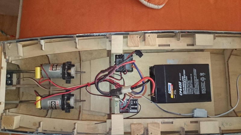

Hallo Marcel
Vielleicht wird es leichter eine Aussage zu treffen, wenn Du mal ein Bild von Motor, Regler, Akku und der gesamten Verkabelung einstellst.
Alles andere endet nur in Mutmaßungen - das hilft Dir nicht weiter............

Ihr mal ein Bild von der Elektronik
der regler ist von Modelcrrft 15T/75A
Gruß Marcel

HEILIGER BIMBAM!
Marcel, mit diesen Kondensatoren kannst Du einen Waschmaschinenmotor betreiben. Den Regler schließen die Brocken unter Last kurz - und dann schaltet er sich ab.......wenn´s gut geht!
Nimm für die Motoren 50nf (Nanofarad) Kondensatoren, 2 Stück parallel - das reicht.
Das war´s schon, danach läuft das.

Hallo Jogi66
Bist du dir da sicher das es die Kondensatoren sind weil die waren dazu für die Motoren als ich mir das ganze Zet geholt habe für die Bismarck
Solltest du sicher sein das sie es sind kannst du mir mal bitte die richtigen raus suchen nicht das ich wieder was falsch mache
Gruß Marcel

Hallo Marcel
Du nimmst am einfachsten 2 Keramikkondensatoren mit 100nF und 50V Nennspannung.
Bei jedem Motor einen zwischen + und - löten. Die Dinger kosten nur ein paar Cent im Elektronikladen.

Männlich Anzahl der Beiträge : 2862
BeitragThema: Re: BB 39 USS Arizona   Sa 5 Apr 2014 - 18:27
Hallo Marcel,
Ralf hat zweifellos recht. Da dürfen nur kleine Kondensatoren in Nanobereich hin. Die von dir eingebauten haben sicher etliche Mikrofarad, da fliessen ja schon richtig dicke Ströme, die den Fahrtregler belasten. Befolge den Rat von Ralf, dann wird alles gut. Sieh dir nochmal die Bilder an von meinen Entstörkondensatoren, die ich dir mal geschickt habe, dann siehst du, dass ich auch kleine Kondensatoren verwendet habe.

BeitragThema: Re: BB 39 USS Arizona   Sa 5 Apr 2014 - 19:55
Hallo guennie & Jogi66
Habe mir die Kondensatoren Geholt die Ralf meinte.
Gruß Marcel

BeitragThema: Re: BB 39 USS Arizona   Sa 24 Mai 2014 - 17:53
Hallo Leute
Habe die Motoren usw angeschlossen alles provisorisch erst mal wollte sehen ob alles so läuft wie es soll und das tut es,und wegen denn Kondensatoren Problem der Motoren weil ich nicht wusste welche dran müssen,Keine müssen dran da sie schon dran sind und zwar sind das die kleinen blauen Dinger die da hängen an denn Motoren.
Und Jogi66 Wegen meiner Bismarck sie läut nun endlich so wie sie soll es warnen wie du sagtest die Kondensatoren,Eigentlich ne Frechheit von dem Hersteller solche Kondensatoren mit zu geben die dann nicht mal die richtigen sind.
