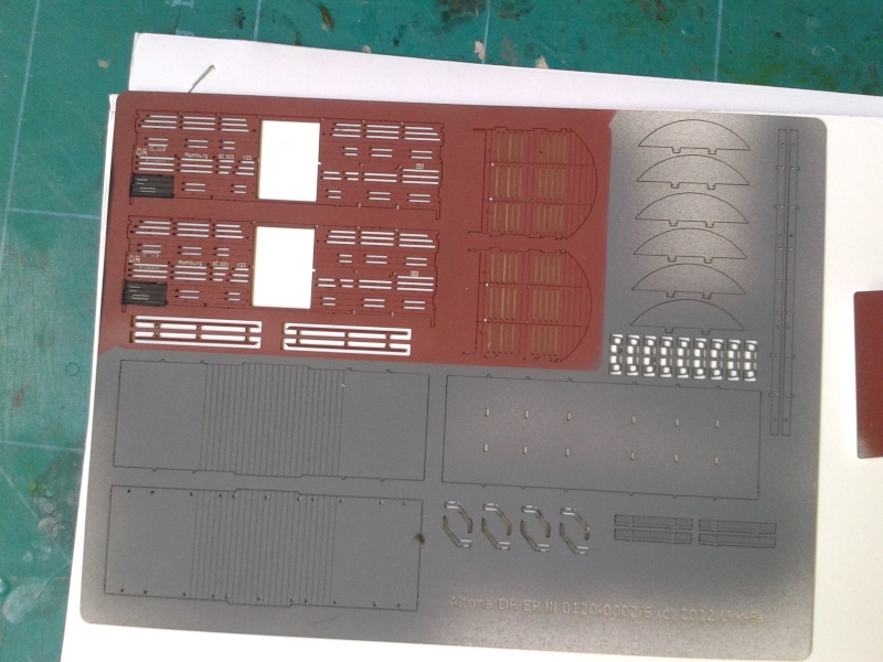

Hallo Bastelfreunde!
So nun geht es aber los. Schere
Erstmal die Laserteile die mir zugeschickt worden. Eine Augenweite.  Shocked
Dann brauche ich ja noch ein Fahrwerk, dazu opfere ich einen alten Güterwagen.
nun habe ich die Wände ausgeschnitten, wenn man es schneiden nennen kann.
Das Unterteil habe ich trocken zusammen gesteckt und eine Anprobe mit dem Unterteil, passt alles wie angegossen, da macht das bauen Spass.
bald geht es weiter .
Grüße Frank

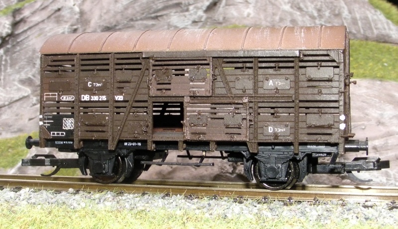

Die Dachstreben habe ich auf einen Nylonfaden zurückgegriffen, aus Draht ist mir die Rundungen  nicht so gut gelungen.
......noch abgeschnitten und die Fußbretter angebracht. Dann die Haltedriffe aus 0,2 Draht.
und das ganze frisch lackiert....
hoffentlich wird er noch heller wenn alles trocken ist.
So das wars. Die Galeriebilder kommen noch.
Grüße Frank
