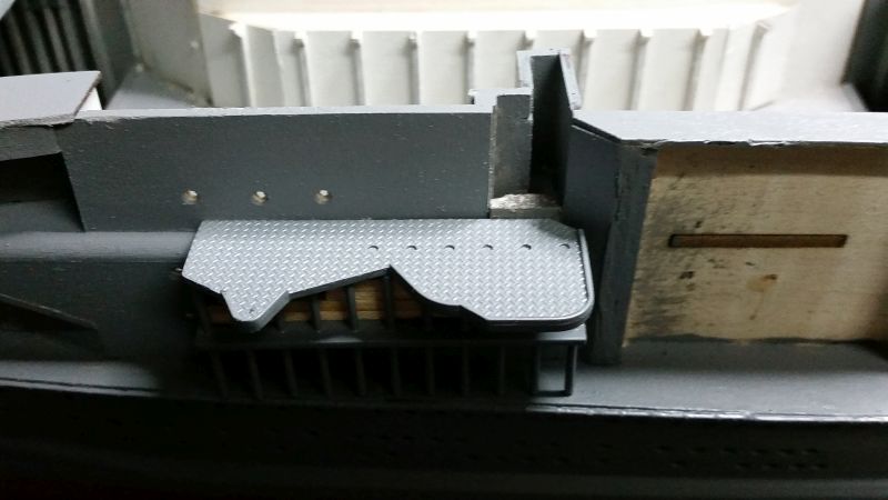

BeitragThema: Re: JPN Flugzeugträger AKAGI1:250 von DE AGOSTINI gebaut von Arrowsmodell   Mi 22 Jul 2015 - 15:49
So, hier geht es weiter, als erstes habe ich das Gestell für die Leckabwehrbalken entgratet
sowie die Kanten des ersten Podestes. Danach habe ich beides Lackiert und das Gestell angepasst
und verklebt, danach wurden die Balken aus einer Leiste zurecht geschnitten und im Lager untergebracht, wonach die Plattform aufgeklebt wurde
an einigen Stellen wurden dann noch Schotts angebracht
beim nächsten Arbeitsgang wurde die Reling für die Flakpodeste zurecht gebogen
und mit Sekundenkleber befestigt und nach dem abhärten Grundiert und Lackiert
So das war es wieder einmal für heute.

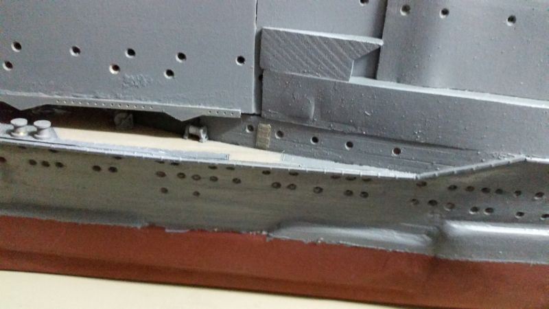

BeitragThema: Re: JPN Flugzeugträger AKAGI1:250 von DE AGOSTINI gebaut von Arrowsmodell   Mi 5 Aug 2015 - 19:43
So die nächsten Anbauten sin befestigt.
Ich habe auf der Backbordseite einige Schotts sowie die erste Flakplattform angebracht
anschliessend habe ich auf dem Achterdeck Poller,Klampen,Ankerwinde und den Kettenlauf
auf Ihren Platz gesetzt.
und zu guter letzt auch auf der Backbordseite die Flakplattform eingearbeitet und befestigt.
hier gibt die Anleitung den Tipp, das man die Podeste ins Holz einarbeitet zum anpassen,da es
leichter ist als die Metallteile zu bearbeiten. Das einzige was dann gemacht werden muss ist halt
die kleinen Spalten zu Spachteln.
So wünsche noch einen schönen Abend.

BeitragThema: Re: JPN Flugzeugträger AKAGI1:250 von DE AGOSTINI gebaut von Arrowsmodell   Sa 8 Aug 2015 - 23:03
Hallo. Habe heute wieder eine Kleinigkeit geschafft. Und zwar geht es weiter
mit den Podesten und Plattformen. Das eine oder andere Metallteil bedarf doch einiger
Anpassungsarbeit. Aber der Aufwand lohnt sich.
Wünsche noch ein schönes Wochenende.
BeitragThema: Re: JPN Flugzeugträger AKAGI1:250 von DE AGOSTINI gebaut von Arrowsmodell   So 9 Aug 2015 - 9:25
auf dem letzten Bild sieht es aus, das die Fahrstuhlplattform schief eingebaut ist kann man das noch richten.
BeitragThema: Re: JPN Flugzeugträger AKAGI1:250 von DE AGOSTINI gebaut von Arrowsmodell   So 9 Aug 2015 - 13:51
Hallo Kurti.
Du achtest aber auf alles😉
Du hast recht die Aufzugplattform sitzt etwas schräg,aber die Aufzüge laufen in Schienen,so kann man Sie später in verschiedenen Stellungen befestigen, zum Beispiel um einen Einblick in den Hangar zu bekommen,deshalb habe ich Sie nur lose in den Führungen des Aufzugschachtes eingesetzt.

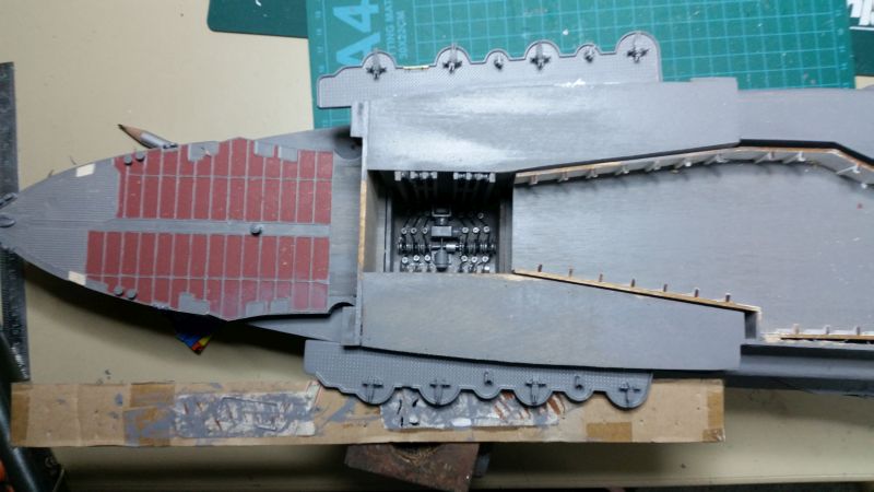

BeitragThema: Re: JPN Flugzeugträger AKAGI1:250 von DE AGOSTINI gebaut von Arrowsmodell   Mo 10 Aug 2015 - 21:39
Hallo und guten Abend. Smile
Nun geht es weiter mit dem Flugdeck und zwar mit dem Bugbereich. Die Teile sind sehr gut
und besonders gefallen mir die Decksunterzüge.
als ersten schritt musste der Flugdeckbelag zugeschnitten werden (nach Größe des Flugdecks abzüglich 2mm)
anschließend habe ich die Nut im Flugdeck etwas erweitert,dann angefeuchtet und abgewinkelt.
Danach mit Holzleim eingestrichen zum härten und nach dem Trocknen gespachtelt und geschliffen.
Noch einen schönen Abend. winken

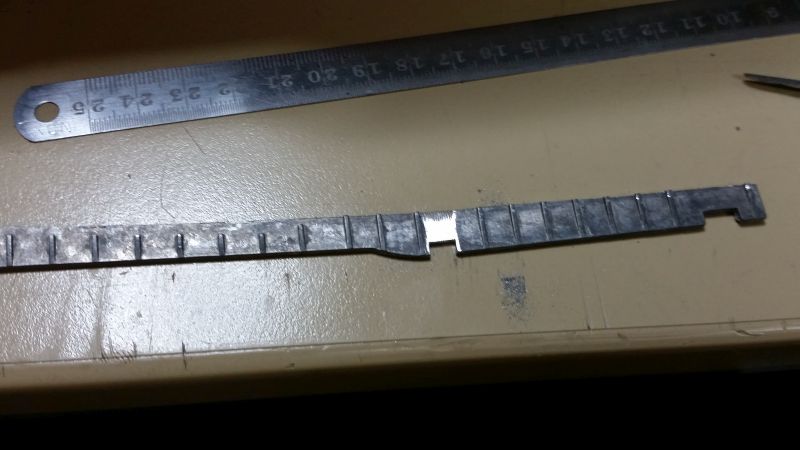

BeitragThema: Re: JPN Flugzeugträger AKAGI1:250 von DE AGOSTINI gebaut von Arrowsmodell   Sa 15 Aug 2015 - 17:58
Nach einer kleinen Schaffenspause habe ich am Flugdeck weiter gearbeitet.
Zuerst habe ich das Flugdeck Lackiert und anschließend den Flugdeckbelag aufgeklebt.
Danach wurden die beiden großen Metallunterzüge angepasst und verklebt.
anschließend wurde der Bughangar an die Unterzüge gesetzt und nach Anpassung befestigt.
die weiteren Teile sind die seitlichen Unterzüge,als erste musste ich sie entgraten und anpassen,
danach habe ich sie wie alle Klebungen mit Sekundenkleber befestigt.
Und wieder ein kleiner Schritt weiter. Zwinkern
