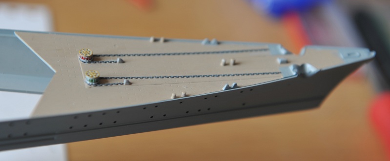

So, es geht los...
Der Rumpf. Die Erweiterungen des Decks im Bereich der 10,5cm Flak sind entfernt, weil sie später durch WEM-Teile ersetzt werden.
Der "Flattermann" am Heck stammt von WEM (den unteren Teil habe ich unkenntlich gemacht). Dieses Foto ließ mich nochmal das Heck glätten.
Der Rumpf ist per Airbrush lackiert. Die WEM-Farben haben wirklich eine sehr feine Pigmentierung.
Beim Deck bin ich dann doch auf eine Revell-Farbe ausgewichen. Das WEM-Teak ist definitiv zu gelb. Hatte die Chance, an meinen Terassenmöbeln zu vergleichen...
Das Vordeck ist nur lose aufgelegt.
Das lackierte Heck...
So, erstmal richtig trocknen lassen...
Doch halt! Ich brauche ja bald ein paar Winzteile in Form von... Ja, was sind das eigentlich? Schlauchtrommeln? Winschen? Seiltrommeln? Geht man von der Abwickelrichtung aus, stehen sie manchmal in seltsamer Richtung auf Deck. Und so schön sie sind, auf Originalfotos sind sie immer unter einer Persenning versteckt. Ich meine diese Teile...
So, genug für heute.

BeitragThema: Re: DKM Prinz Eugen Trumpeter 1/350 - Umbau auf 05.1941   Mo 3 Feb 2014 - 0:00
Hallo Leute,
was für ein Wochenende...
An Vor- und Achterdeck je zwei Löcher für 1945'er Flack geschlossen und dann farblich fertig gestellt. D.h. die grauen Streifen aufgebracht, mit denen die Fliegerkennung überpönt war. Dann die sehr ordentlichen angegossenen Ankerketten dunkelgrau gefärbt. Die Ankerspills gesupert und eingefärbt.
Das fertige Vordeck in den Rumpf eingeklebt...
Und dann war D-Day - Disaster-Day...
Um die Barbetten von Turm Anton und Dora gehören je zwei konzentrische Ringe, die Trumpeter nicht nachgebildet hat,aber im WEM PE-Satz enthalten sind. Die Lackierung brachte mich zum Verzweifeln...
Achtmal angemalt und wieder abgewischt, weil die Farbe verlaufen war. Dann kam mir heute die Idee mit dem Edding! Bilder folgen noch.
Um mir die Zeit zwischendrin zu vertreiben, habe ich mit der schweren Artillerie angefangen.
Oh Mann, warum muss Trumpeter die Flak auf den Türmen Bruno und Cesar mit je drei Löchern befestigen. Dies erforderte einige Füll- und Schleifarbeit, da die Flak 1941 nicht an Bord war.
Außerdem habe ich die Geschützrohre gegen gedrehte Metallrohre von Model Masters getauscht.
Eine erste Stellprobe mit dem lose eingelegtem Mitteldeck - die Ringe fehlen ja noch...
Und auf Wunsch noch ein Bild der zeiten WEM-Platine...
Was für ein Wochenende...
Klaus
